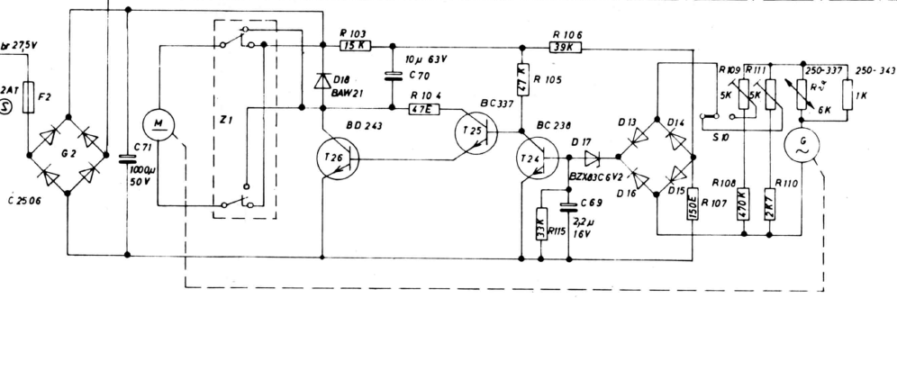

obwohl ich schon viel gelesen und gegoogelt habe, komme mit meinem
Halbwissen um Transistoren nicht weiter und hoffe auf Eure Mithilfe.
Ich möchte gerne meinen Filmprojektor und meine Filmkamera mit einer
PLL, einem Atmega und einem PI(D)-Regler auf eine konstante
Geschwindigkeit von 50 Hz syncronisieren.
Im Anhang habe ich den Schaltplan der ursprünglichen Motorregelung des
Projektors beigefügt.
Den Motortacho kann ich nicht benutzen, da die Kamera und der Projektor
mit einer Gabelichtschranke an der Sektorenblende synschronisiert werden
müssen.
Über den Motor kann ich leider nicht viel sagen, außer dass es ein
Gleichstrommotor ist und ich den Projektor noch nicht gekauft habe.
Aber evt. lassen sich aus den Datenblättern der Transistoren oder dem
Entstörkondensator Rückschlüsse auf Spannung und Strombedarf des Motors
ableiten.
Leider habe ich wenig Ahnung von Transistoren. Ich verstehe nicht, ob
der BC238 schaltet oder verstärkt, oder in welcher Grundschaltung er
arbeitet. Ich vermute einmal, dass der Diodenkranz D13-D16 den
Wechselstrom des Generators gleichrichtet und die Z-Diode diese Spannung
auf 6,2 Volt stabilisiert.
Ich vermute auch, dass das RC Glied (C69 und R115) der Basiswiderstand
für den BC238 ist. BC337 und BD243 bilden wohl eine Darligtonschaltung.
Meine Wunschvorstellung ist es, an der bestehenden Motorregelung eine
Leiterbahn aufzutrennen, dort den Atmega mit eigener Stromversorgung aus
dem Netzteil ins Spiel zu bringen, um damit einen der Transistoren
anzusteuern.
Meine Frage:
1) Seht ihr eine Möglichkeit, einen der Transistoren mit z.B mit PWM
oder DAC vom Atmega anzusteuern?
Gruss und Dank im Voraus
Christian

PS: Zum besseren Verständnis noch einige Details aus dem Schlatplan:
Z3 ist ein Polwendeschalter, der die Drehrichtung des Projektors
umkehrt.
S 10 ist ein Geschwindigkeitsumschalter. Die Motorregelung hat zwei fixe
Geschwindigkeitseinstellungen,nämlich 54 Hz und 72 HZ.
Der Projektormotor wird mit einem Trafo versorgt. Die Masse liegt auf
Null Volt, auf der Primärseite kommen 27,5 Volt Wechselstrom vor G2 an.
Für die Projektorlampe stehen noch einmmal 12 Volt Wechselstrom bereit.

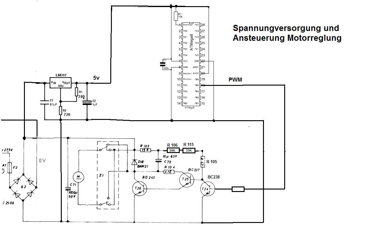

Hubert G. schrieb:
> D17 und C69 entfernen, R115 nach oben zu R105 / R106
> PWM an der Basis des BC238 einspeisen.
> Vorwiderstand zur Basis nicht vergessen.
Ich habe den Schaltplan mal dahingehend verändert und angehangen. Soll
nur eine Grobskizze sein. War das so gemeint bzw. kann das von der
Ansteuerung und Spannungsversorgung so hinhauen?
Lieber wäre mir noch direkt hinter den Trafo einen zweiten Gleichrichter
für die Versorgung des Atmega einzubauen, damit ich nicht so viele
Änderungen an der Originalplatine vornehmen muss. Spricht da irgendetwas
dagegen?
Den Basiswiderstand habe ich noch nicht berechnet.
von Hubert G. (hubertg)
Ja, so war das gemeint. R106 und R115 solltest du weg lassen, der
Basisstrom für T25 wird sonst zu gering.
Basiswiderstand für T24 sollte mit 1k passen.
