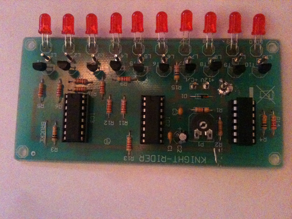

Ich habe mir gestern bei Conrad diesen Bausatz gekauft:
http://www.conrad.at/ce/de/product/197327/LICHTEFFEKTGERAeT-BAUSATZ/2404010&ref=list
Ich habe nun das Problem dass ich nachdem alles ordnungsgemäß
zusammengelötet habe nur 4 von den 10 LEDs oder manchmal auch nur 2 oder
eine als lauflicht aufleuchten.
Ich habe nun 3 Vermutungen was das Problem sein könnte.
1.) Ich habe beim Löten die Transistoren überhitzt (obwohl ich auf kurze
Lötzeiten geachtet habe)
2.)ich habe in meinem Lötzinn einen kleinen Anteil an lötfett und in der
Anleitung steht dass man so etwas euf keinen Fall dazu verwenden sollte
3.) Es könnte sein dass ich einen der ICs irgendwie kaputtgemacht habe.
An den ICs sind aber noch alle Standbeine dran und sie sind auch mit der
Fassung verbunden.
Könnt ihr mir vielleicht helfen was das wahrscheinlichste ist.
Danke schon im Voraus
MfG
Fery

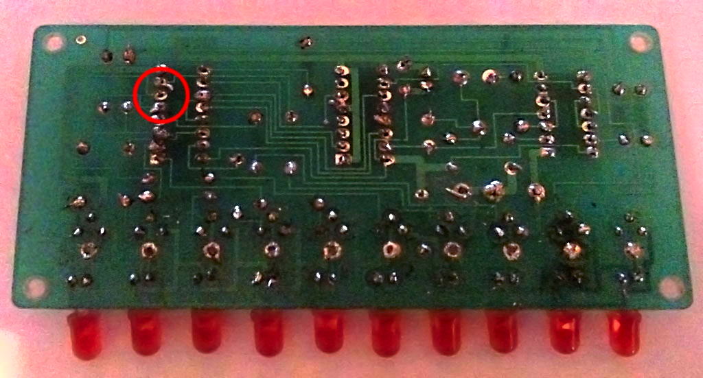

von Fery (Gast)
hir sind die bilder von der vor und rückseite.
ich habe auch mit einem multimeter überprüft ob irgendwo verbindungen
durch falsches löten sind aber ich konnte keine entdecken. das ist mein
erster bausatz den ich zusammenlöte aber ich habe vorher schon viele
andere sachen gelötet.

von Karl H. (kbuchegg)
Nicht böse sein. Aber bei deinen Lötkünsten wundert mich nichts.
Da sind ja die Hälfte der Lötungen maximal mit viel gutem Willen als
Kontakt zu werten!
Löte das alles noch mal nach. Nimm die IC aus den Fassungen und dann
überarbeite die komplette Platine. Keine Sorge: du wirst keinen
Transistor überhitzen.
Lötkolben mit der Spitze in die Verbindung zwischen Bauteilpin und Auge
auf der Platine stecken, so dass beides erhitzt wird.
Zählen: 21 - 22 -23
dann mit dem Lötzinn-Draht reinfahren. Wenn du mit dem Zinn auf das Auge
auf der Platine kommst, dann sollte das schon so heiß sein, dass das
Zinn schmilzt. Mit etwas mehr Erfahrung kriegst du das dann auch hin,
dass du das Zinn vom heißen Kolben aufschmelzen lässt.
Wichtig: Der kolben bleibt die ganze Zeit dort, während du frisches
Lötzinn zuführst um das abgeschmolzene zu ergänzen.
Das dauer wieder so 2 bis 3 Sekunden
Dann Draht weg. Kolben weg.
Eine gute Lötung umschliesst den Draht komplett und sieht wie ein
kleines Zelt aus, wobei der Draht die mittlere Zeltstütze ist.
Wenn du Entlötsauglitze hast, sieh zu, dass du erst mal das
überschüssige Zinn an den Knödellötungen los wirst. Wenn du keine Litze
hast, muss es so gehen. Mit dem Kolben heiß machen und zusehen, dass das
Zinn irgendwie auf die Kolbenspitze rinnt.

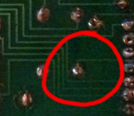

Soweit man das auf dem Bild beurteilen kann, sieht das nach einer guten
Lötung aus (Bild).
Alle deine Lötungen müssen so aussehen!

von Ingolf O. (headshotzombie)
Wenn obiges Foto der "Nachlötstand" sein soll, dann sehe keine echte
Änderung/Verbesserung bei den Lötstellen und damit auch in der Fkt.!
Das sieht eher nach verschlimmbessert aus...
von Ralph B. (rberres)
Ich glaube , das Löten üben wir noch ein wenig.
Ralph Berres
> Ralph Berres
Ich glaube, Fery, Du solltest dieses Angebot von Ralph, mit Dir zusammen
löten zu üben, absolut annehmen!
von Testfall (Gast)
Also meiner Meinung nach sehen die LEDs und Transistoren schon besser
aus. Die ICs etc. gehen so noch nicht.

von John B. (johnbauer)
Also der Pin (rot im Bild markiert) ist ziemlich sicher nicht gelötet.
Und die restlichen Pins der ICs sehen noch nicht besonders gut aus.
Zwischen ein paar Lötstellen können auch Kurzschlüsse sein, das lässt
sich aber bei der schlechten Bildqualität nicht mit Sicherheit sagen.
Die Löcher sollten komplett zu sein.
Wenn Du zu lange lötest, dann ist das Flussmittel verbrannt und das
Lötzinn an der Spitze oxidiert. Dann die Spitze am nassen Schwämmchen
abstreifen und mit frischem Flussmittel und Lötzinn weiter löten.

von Johannes O. (jojo_2)
Kannst du die ICs nochmal schön nachlöten? Die Lötstellen sehen nicht
gerade so aus, als könnte es funktionieren. Der Draht der da durchgeht
und das Lötauge sollten gut verbunden sein. Besonders beim mittleren IC
sieht das noch gar nicht so aus!
Was hast du eigentlich mit dem einen IC Pin gemacht, den du abgerissen
hast?
von Lancer B. (fery)
ich habe ihn durch ein stück draht ersetzt
Alle ICs sind jetzt frisch verlötet. jetzt funktionieren immerhin schon
