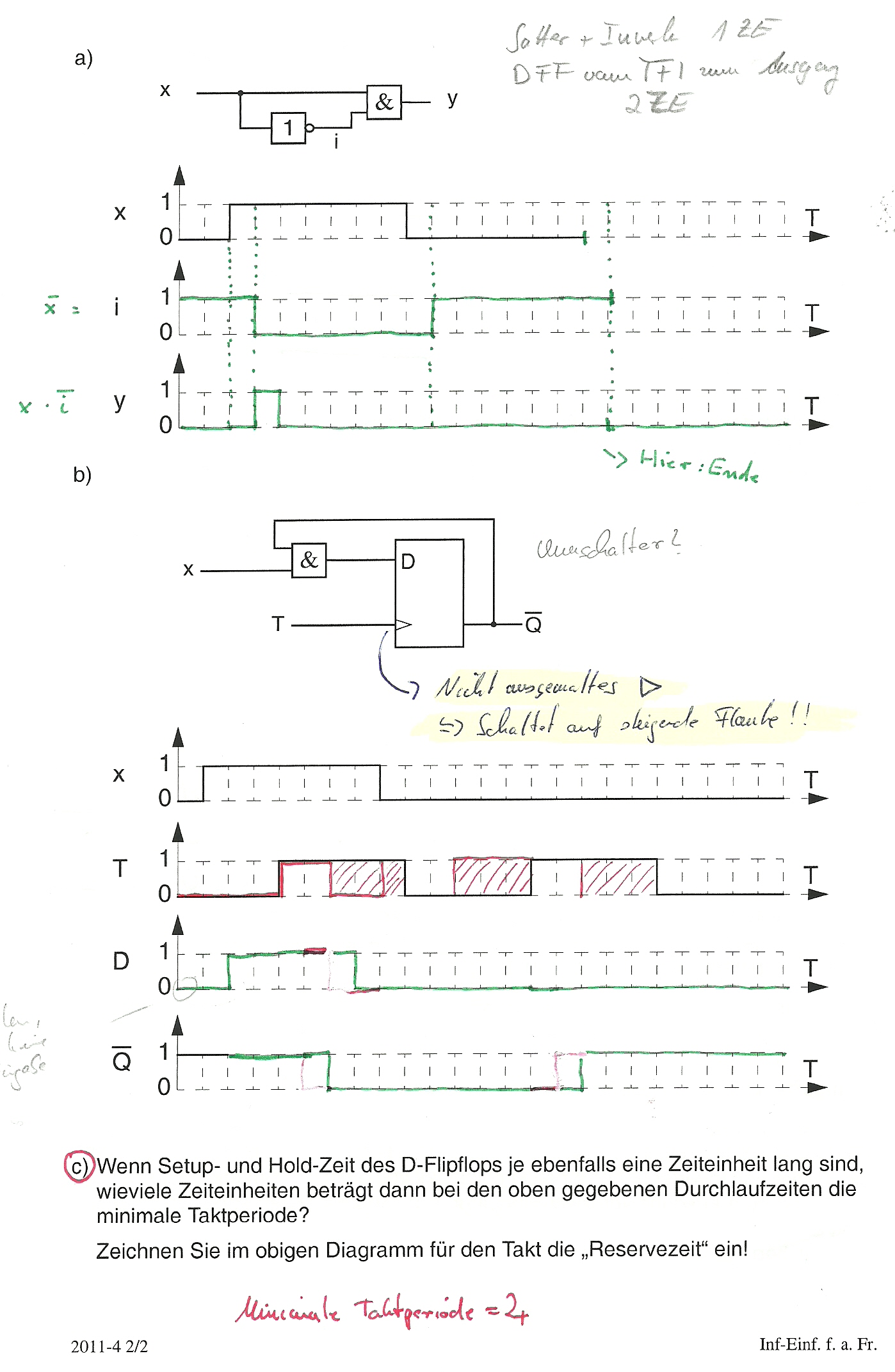

Es geht bei meinem Problem um das Zeitverhalten von Schaltungen.
Ich habe zwar die Lösung zu einer Aufgabe, leider ist die Übungsstunde
so lange her, dass ich nicht mehr nachvollziehen kann wie auf die Lösung
zu kommen ist.
Aufgabenstellung:
Zeichnen Sie das Verhalten der nachstehenden Schaltungen auf die
angegebenen Eingangssignale in die jeweiligen Zeitdiagramme für
Zwischen- und Ausgangssignale ein.
Gatter und Inverter haben einer Durchlaufzeit von einer Zeiteinheit,
D-Flipflops von Taktflanke zum Ausgang von zwei Einheiten.
Auf den Zeitachsen entspricht eine Teilung dieser Zeiteinheit.
Die Lösung findet ihr im Anhang
Es wäre sehr nett, wenn ihr mir wenigstens einen Ansatz für die Lösung
liefern könntet. Ich werde im Internet leider nicht fündig. Im Skript
steht auch nichts hilfreiches.
Sollte ich hier im Forum absolut falsch gelandet sein, dürft Ihr diesen
Post natürlich gerne wieder löschen.
MfG

Ok. Du mußt also schon mal die einzelnen Teile erkennen und kennen.
Und dazu läufst du die Funktion mal ohne Zeitverzögerung durch.
Wenn das geklappt hat, dann spielst du "Signal" und fängst vorne an.
Immer wenn du an eine Funktion (Nicht, Und, FF) kommst, dann berechnest
du den neuen Wert aus dem eingangswert dieser Funktion, und verzögerst
das Ausgangssignal dann um den angegebenen Wert.
Nehmen wir die Aufgabe a)
Hier kommst du aus eine (angenommen statischen) Zustand mit x=0. Daraus
ergibt sich i=1 und damit y=0.
Und jetzt kommt eine Pegeländerung an x. Jetzt gibt es 2 Pfade:
1. Diese Pegeländerung kommt sofort am einen Eingang vom Und-Gatter an.
Dort findest du also jetzt x=1 und (immer noch) i=1. Damit ergäbe sich
ein Wert von y=1. Bevor dieser Wert an y erscheint, muß er aber um 1
Zeiteinheit verzögert werden.
2. Gleichzeitig ändert sich der Pegel am Nicht-Gatter auf 1. Der nächste
Zustand von i wird also 0 sein.
Eine Zeiteinheit später passiert folgendes:
1. Die vorher brerchnete 1 kommt am Und-Gatter-Ausgang y an.
2. Die 0 hat das Nicht-Gatter durchlaufen und kommt am Und-Gatter an.
Damit liegen jetzt am Und-Gatter ein x=1 und ein i=0 an. Damit ergibt
sich ein Wert y=0, der aber erst mal wieder um 1 Zeiteinheit verzögert
werden wird.
Damit passiert wieder 1 Zeiteinheit später das:
1. Die 0 hat das Und-Gatter durchlaufen und kommt am Ausgang y an.
Es ist wieder ein statischer Zustand erreicht, alle Pegeländerung haben
alle Verzögerungen durchlaufen.
Das Fazit ist also: Teile und Herrsche.

Danke für die Antwort Lothar. Ich habe den Aufgabentyp a) verstanden und
musste feststellen, dass es ein extrem einfaches Beispiel ist.
Problematisch bei der 2. Aufgabe ist jedoch, dass ich die Schaltung
nicht richtig verstehe - also die Funktionsweise. Wie ein UND-Gatter
funktioniert ist mir klar, aber wie genau dieses D-FF arbeitet und das
Zusammenspiel stattfindet ist mir unklar.
Im Skript steht lediglich, dass ein FF eine bitstabile Kippstufe ist,
also der Ausgangswert solange erhalten bleibt bis über Eingänge eine
Wertänderung erzwungen wird. Wie genau und was geschehen muss, damit
sich etwas ändert wird allerdings nicht näher erläutert.
Ich glaube ich weiß, wie man auf den Wert von Nicht-Q (Ausgang) kommt:
Ein Versuch...
Q ist ja abhängig vom Wert des Taktes und des Wertes von x (Sorry für
schlechte Terminologie). Ausserdem ändert sich der Ausgang nur bei einer
Aktiven (0->1) Taktflanke, korrekt?
Das heisst nach der Zeiteinheit 4 sind beide Werte (x,T) 1 und das
UND-Gatter schaltet auf 1. Da der Ausgang quasi das Ergebnis invertiert
ist der neue Ausgangswert aber 0. Dies geschieht (gruene Linie) wie in
der Aufgabenstellung angegeben aber erst nach 2 ZE. Das gleiche Spiel
bei der nächsten steigenden Taktflanke.
Wie sich "D" - also der Dateneingang ändert (3. Takt/Zeit-Achse) ist mir
noch unklar. Hoffe ich erhalte weitere Denkanstöße.
Danke vielmals!

Nicht schlecht, aber wie gesagt: Teile und Herrsche.
Du meinst das Richtige, solltest die Arbeit aber auf zwei Aussagen
aufteilen, dann wird das viel einfacher:
1) Q ist nur abhängig vom x.
2) Q kann sich nur wegen einer positiven Taktflanke ändern.
> noch unklar.
D ändert sich nur, weil sich eines der Signale am Und-Gatter ändert.
Hier das Eingangssignal x. Das wird sich auch ändern, wenn sich /Q
ändert, weil dieses Signal ja auch auf das Und-Gatter geht...
Du mußt also ganz einfach den Wert D berechnen, und dann nach einer
steigenden Taktflanke um 2 Zeiteinheiten verzögert an Q ausgeben.
