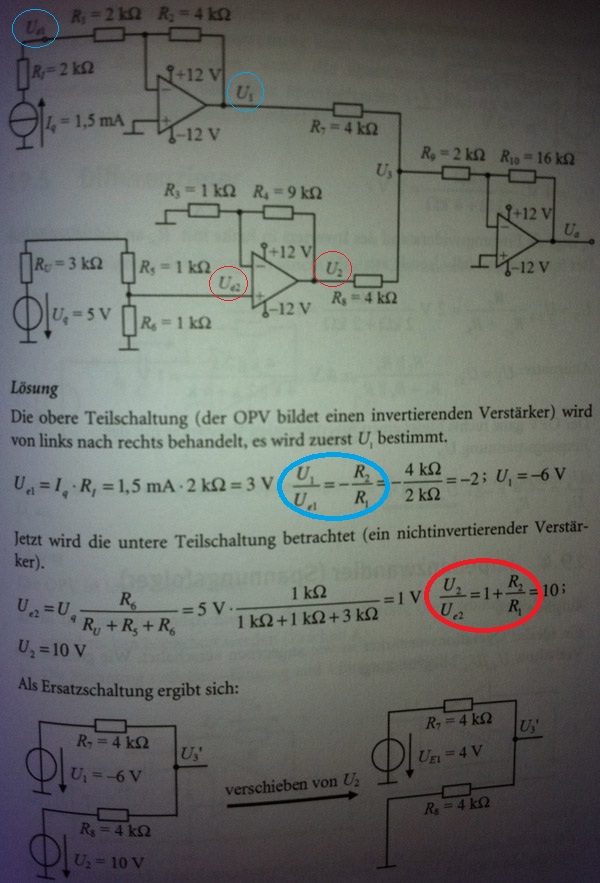

ich habe folgende Übungsaufgabe+Lösung (gesucht ist die Ausgangsspannung
Ua, aber bei der Betrachtung der 1. beiden Teilschaltungen habe ich
Probleme). Leider verstehe ich 2 Dinge im Lösungsweg nicht. Könnt ihr
mir sagen warum das so ist?
1. Blau eingekreist. Woher weiss ich, das Ue1 nur an R1 abfällt und
nicht auch an RI? Und wenn ich U1 "auftrenne", führe ich U1 dann auf
Masse?
2. Rot eingekreist. Kann absolut nicht nachvollziehen wie man auf diese
Gleichung kommt.
Hilft mir jemand?
Danke,
viele Grüße Stefan
> nicht auch an RI?
Der Autor der Aufgabe hat festgelegt, dass er diese Aufgabe unbedingt
2-stufig lösen will. Ue1 ist die Ausgangsspannung der Stromquelle und
gleichzeitig die Eingangsspannung der Verstärkerstufe.
Ob du nun RI*1,5mA rechnest oder R1*1,5mA spielt hier keine Rolle.
Welche Leitung willst du auftrennen?
> Gleichung kommt.
Zum (-) - Eingang des OPV wird ein Teil der Ausgangsspannung
rückgekoppelt.
Die Spannung Am Eingang stellt sich dann ein auf  U2 / (R3 + R4) * R3,
wie bei einem Spannungsteiler. Umstellen darfst du selbst.
In der Formel im Buch sind statt R3, R4 leider R1 und R2 angegeben.
Grüße, Peter

Vielen Dank für deine Hilfe...jetzt ist es mir schon etwas klarer,
aber trotzdem verstehe ich folgenden Zusammenhang nicht:
Wie kommst du darauf?
Um auf U2 zu kommen, muss ich die Widerstände R3 und R4 berücksichtigen
und Ue2. Aber wie ich diese Variablen alle in eine Formel packe, ist mir
nicht klar. Auch die Spannungsteilerregel kann ich darauf nicht
anwenden. Die Regel beschreibt ja die Verhältnisse zwischen 2 Spannungen
in Verbindung mit deren Widerständen. Für Ue2 habe ich aber keinen
Widerstand, außer den R6. Aber der kommt in deiner Rechnung, sowie im
Buch auch nicht vor :( Deshalb wird das wohl falsch sein. Kannst du mir
die Vorgehensweise erläutern?
Vielen Dank für jede Hilfe,
viele Grüße Stefan
> und Ue2.
Ja
> Buch auch nicht vor
Ue2 wurde separat berechnet als Ue2 = Uq/(Ru+R5+R6)*R6 = 1V.
Der OPV stellt seinen Ausgang ja so ein, dass beide Eingänge gleich
sind.
U- = Ue2 = U2 / (R3 + R4) * R3. Umgestellt nach U2/Ue2 kommt die Formel
aus dem Buch heraus.
Grüße, Peter
