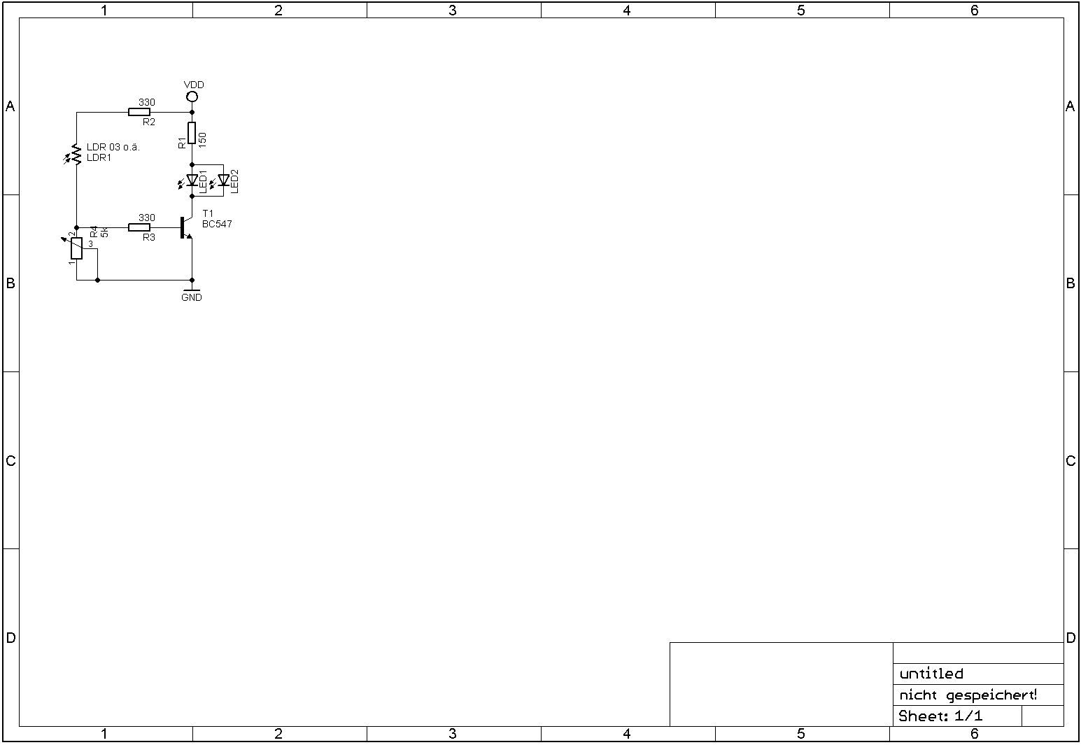

Hey Leute
hab n kleines prob mit ner Schaltung und hoff ihr könnt mir helfen
hab mir schon mal nen plan gebastelt und getestet...  aber irgendwie
funktionierts nicht  und ich hab keine ahnung wieso
möchte 2 oder 4 leds über einen fotowiderstand regeln und das ganze an
die USB stromversorgung hängen    d.h. die LEDs sollen heller werden
wenn die umgebung auch heller wird
mein fotowiderstand hat nen minimalen widerstand von ca. 150 ohm und
deshalb müsste ich nen verstärker aus transistoren mit einbauen.
hätte dafür jemand nen schaltplan für mich?
und kann ich dafür jeden x-beliebigen npn transistor verwenden?
Vielen Dank im vorraus
gruß marcus
Hallo Marcus,
Theoretisch kannst du jeden NPN-Transistor verwenden, allerdings musst
du darauf achten, dass der Transistor den Strom der LEDs (in der Regel
ca. 20mA, heißt bei 4 LEDs 80mA) aushält. Dementsprechend ist auch der
Vorwiderstand zu dimensionieren. Bei meiner Schaltung geht die
Helligkeit hoch, wenn es in einem Raum heller wird. Wenn der
entgegengesetzte Effekt erwünscht ist, musst Du nur den Poti mit dem LDR
vertauschen. Hoffe, du kannst mit meiner Schaltung etwas anfangen ;)

Danke Thyranistor für den wunderbaren Schaltplan
werd ihn gleich morgen ausprobieren
meld mich dann nochmal :)
ps. ist genau richtig so  die LEDs sollen mit der Umgebung heller werden
