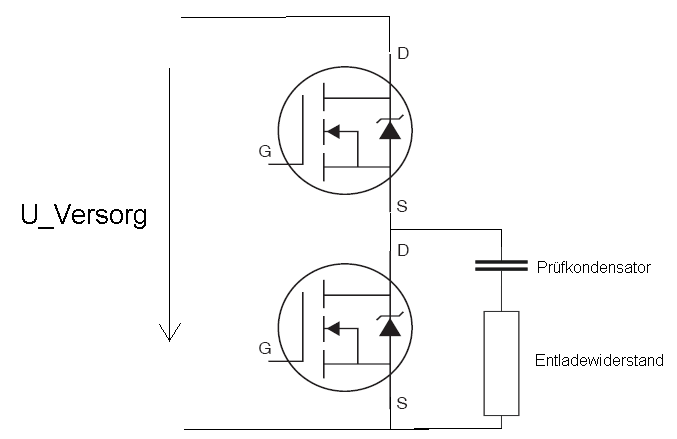

Was mir noch nicht klar ist, ist folgendes:
Angenommen ich baue die Typical Application auf der Titelseite auf, wo
kommt mein Schaltkreis dann hin?
Ich möchte das kapazitive Verhalten von Kondensatoren untersuchen und
zum Zwecke dessen mit Hilfe des einen Transistors den Kondensator
aufladen lassen (Also die Spannungsquelle zuschalten) und mit dem
anderen Transistor soll der Kondensator wieder entladen werden. Das
Grundprinzip sieht also folgendermaßen aus (Im Anhang).
Gast #2348581
Hallo Bettina,
für Deinen Zweck passt der IC wie die Faust aufs Auge. Deine Anwendung
entsprich fast zu 100% der typischen Anwendung.
Du hast die 2 Power-Mosfets und Kondensator und (statt der Spule) einen
Ladewiderstand.
Eigentlich wollte ich Dich noch auf verschieden Massnahmen hinweisen wie
Kondensatoren an den verschiedenen Signalpfaden und... , aber die wären
in deiner Schaltung alle kontraproduktiv weils sie den
Lade-/Entladevorgangvorgang beeinflussen würden den Du beobachten
willst.
Nur eine Sache noch: Du musst den eingebauten NE555 (mit Rt, Ct) nicht
unbedingt benutzen sondern kannst an Ct auch eine Rechteckspannung von
einem Signalgenerator einspeissen. Damit sind deinen Versuchen auch
bezgl. des Tastverhältnisses hier keine Grenzen gesetzt.
Gruss Stefan
Gast #2348592
Hey Stefan :-)
Das klingt ja sehr gut :-)
Das mit dem variablen Tastverhältnis ist gar nicht mehr wichtig, nur die
Frequenz ist für mich wichtig, und die kann ich ja mit dem Widerstand RT
einstellen.
Ich bau dann sozusagen die Schaltung vom Typical Applications ab und
ersetze die Spule durch den Entladewiderstand...An den beiden Klemmen
der Mosfets lege ich dann die Spannung, mit der ich die
C-R-Prüfschaltung speisen will (1-16V) Das müsste es schon fast gewesen
sein oder? Versorgungsspannung lege ich 12Volt an, das wär kein Problem.
Da ich den IR2153D habe kann ich mir sogar die Diode sparen...
Kann ich das so realisieren?
Ergebnisse meiner Messungsschaltung werde ich posten :-)
