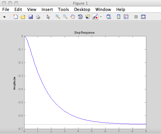

Matlab:
>> s = tf('s');
>> g(s) = -2/(s^2+5*s+3);
>> gs = -2/(s^2+5*s+3);
>> step(gs)
von Peter P. (ichbineinepfanne) Benutzerseite
ich seh grade ... die zweite zeile im matlabcode muss natürlich weg ;-)
da habe ich geschludert und nur die fehlermeldung rausgeschnitten
bist du weitergekommen?
wenn ja worauf bist du gekommen als zeitfunktion?

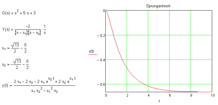

von Joe G. (feinmechaniker) Benutzerseite
Nova wolde schrieb:
> 1) Bestimmen Sie zur Übertragungsfunktion G(S)=Y(S)/U(S) = -2/(s²+5s+3)
> die Sprungantwort:
1. Da G(s)=Y(s)/U(s) ist folgt Y(s)=G(s)*U(s)
2. Es ist die Sprungantwort gesucht, also U(s)=1/s
3. Y(s)=G(s)*(1/s)
4. Die Nullstellen s1 und s2 der quadratischen Gleichung von G(s)
bilden.
5. So umformen, dass ein Produkt aus zwei PT1-Gliedern entsteht.
6. T1, T2, K1 und K2 bestimmen.
7. Partialbruchzerlegung durchführen
8. Die einzelnen Summanden mit 1/s multiplizieren (siehe 3.)
9. Laplacerücktransformation der einzelnen Summanden durchführen.
Das sollte einfach sein, da jeder Summand nun die Form a/(s(s+a)) hat.
10. alles im Zeitbereich aufschreiben - erledigt die Aufgabe.
Wenn du alles richtig gemacht hast, kommt das hier raus.
von Nova w. (nova)
Ja, ich bin weitergekommen.
Joe G hat es in Matlab ausgewertet.
ich muss nochmal heute Abend nachschauen ob ich auch auf dem gleichen
Zeitfunktion komme.
 Y(t)= (2*S1-2*S2-s*S1*e^S2*t+2*S2*e^S1*t)/(S1*S2²-S1²*S2)
