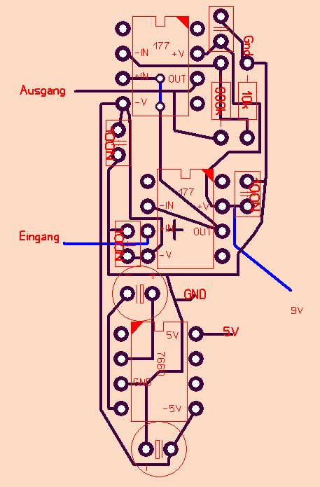

Hallo Leute,
ich habe da ein großes Problem mit einer OPV-Schaltung.
Ist eine normale Verstärkerschaltung hier aus dem Wiki mit dem OP177,
betrieben mit einem 7660 -5V (gegen 100N auf Masse) und 9V (auch 100N
auf Masse).Verstärkungsfaktor ist 80.
Und es kommt zu Schwingungen am Ausgang. Während die -5V und 9V
bombenfest anliegen, kommt es am Ausgang zu Schwingungen
Habe 2 OPV genommen, einen als Spannungfolger und den zweiten dann als
Verstärker. Über Spannungsteiler liegen 5mV an.
Nun habe ich direkt am Ausgang 100N gegen Masse, dann wird der Strich
auf dem Oszi nur breiter. Auch 470µ Elko bringen mich da nicht weiter,
weil sich die Wellenform nur minimal Verändert. Die Schwingung beträgt
ca 50mV.
Da ich vorher schon einmal eine solche Schaltung erfolgreich aufgebaut
hatte, allerdings nur per Multimeter den erfolg gemessen, bin ich mir
nun etwas unsicher, ob es jemals funktioniert hat.
Da ich aber bei der ersten Schaltung alles prima per Multimeter
erreicht habe, habe ich diese Schaltung nun 5 Mal auf die Platine
gebracht und herstellen lassen. Erst als sinnlose Fehler auftauchten,
schmiß ich mein Oszi an.....
Rein theoretisch müßte alles in Ordnung sein. Negative
Versorungsspannung mit Abblockkondensator gegen Masse nahe am -VCC-Pin,
das selbe mit 9V an +VCC
Wenn ich per Spannungsteiler anstatt der 5mV 50mV anlege, dann schwingt
der Ausgang fast nicht mehr sichtbar und auf dem Multimeter steht dann
eben die gewünschten4V....
Wer kann mir da helfen? Bin extremst verzweifelt...Vielen Dank

Was machen die 100n am Ausgang? OPVs mögen keine kapazitiven Lasten,
auch BNC-(Oszi)-Kabel können da schon Probleme bereiten. Tastkopf mit
10:1-Spannungsteiler verwenden.
>>Auch 470µ Elko bringen mich da nicht weiter, weil sich die Wellenform
ca 50mV.
Naja, mehr kann der OPV halt nicht gegen den Kondensator treiben. ;-)
Woher hast Du die Schaltung? Wiki? Der gehört gehauen. Der erste OPV
bringt gar nix, weil Du am zweiten OPV wieder auf den nichtinvertierten
Eingang gehst, den Impedanzwandler kannst Du Dir also sparen. Du
könntest die Verstärkung auf beide OPV aufteilen, damit gewinnst Du
Bandbreite und die Schwingneigung dürfte geringer werden. Ansonsten
gibt es keinen Grund, warum die Schaltung schwingen sollte (außer
kapazitiver Last, wie erwähnt).

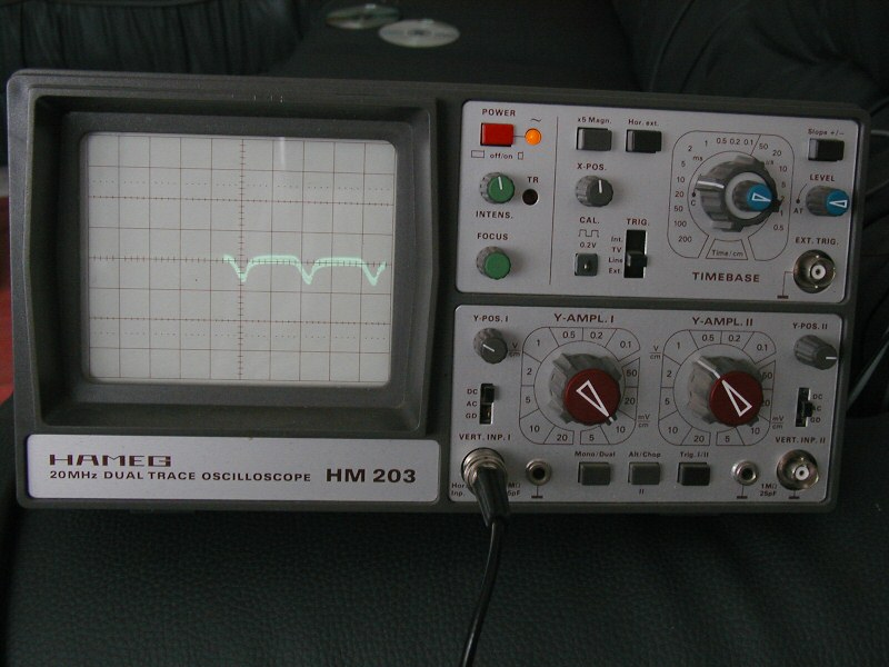

miss mal die frequenz deiner schwingung, ich glaub nämlich auch dass es
der netzbrumm ist, mit deiner verlegung von den leiterbahnen freut sich
das wechselfeld nur;-) springt sofort an*g*
was für ein signal willst du den verstärken von wo kommt es?
ich bin auch der meinung, dass du den impedanzwandler auf keinen fall
benötigst, vorallem bei diesm aufbau ist das eher noch eine
fehlerquelle. wie schnell ist den dein signal eher statischer natur?
dann könntest du noch einen tiefpass reingeben. also z.bsp. eine
aktiven tiefpass mit vorverstärkung 10 und danach einen niv mit
verstärkung 9, dann hast du deine 90 beisammen hast einen tiefpass zum
störquellen unterdürcken und du bist glücklich. stelle vielleicht
einmal ein oszibild hier rein, dann kann man schon mehr sehen!

So,habe nun ein Bild der Schwingung, direkt am Ausgangspin gemessen.
Habe den Impedanzwandler nun auf euer Anraten hin weggelassen, und oh
Wunder es geht so einigermaßen. Habe nun Verstärkungsfaktor 100
gewählt: und komme bei 5mV auf 480mV und bei 50mV auf 5010..ist noch
nicht ganz so optimal..
Leider bekomme ich es mit der Kamera nicht besser hin, habe einen
10x-Tastkopf genommen.Die Schwingung geht über das ganze Monitorbild,
nicht nur über das Halbe.
Wie gesagt, die Versorgungsspannungen schwingen nicht. Wie bekomme ich
das weg? Es stört namlich.
Danke das ihr mir da schon so weitergeholfen habt!

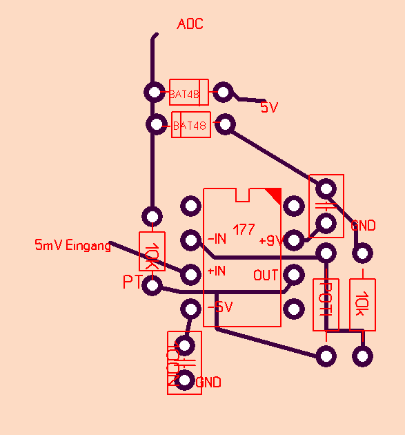

ich gehe direkt auf den ersten, also obersten, den Verstärkungs-OPV.
Beispiel : Über Spannungsteiler 10k/10 (ca 5mV) auf den Eingang, dann
am Poti gedreht bis laut Multimeter 500mV am Ausgang anliegen. Dann
klicke ich den Atmega in den Sockel und Messe am Pin direkt (hab
Display etc erstmal deaktiviert um auch wirklich alles ausschließen zu
können): 430mV da fehlen auf einmal 70mV
10k/990k fehlen 70mV
1k/99k fehlen 50mV
100/9k fehlen 30mV
Atmega läuft mit Minimal-Programm, PortA ist Input und auf Masse
gelegt.
Interessant ist, wenn ich einen 75k Pulldown auf den ADC-Pin lege, dann
fehlen automatisch noch einmal 30mV mehr. Der Pulldown soll eigentlich
nur dazu dienen, daß im Falle fehlender Einganspannung nicht
Zahlengehoppel angezeigt wird, sondern eine schöne glatte "0"
der 10k am Ausgang mit den 2 Bat-Dioden kostet ca 25mV, auch sehr
seltsam....

Ja, eben weil ein Widerstand, Parallel zu einem anderen widerstand den
Gsamtwiderstandswert verändert.
Wenn der ADC eine Impedanz von 1kO hat, dann verändert er den Wert sehr
stark bei einem Schwachen Spannungsteiler.
Nimmst du einen OPAMP dazwischen, der eine Eingangsimpedanz von >100MO
hat, verändert er den Wert unmessbar.
