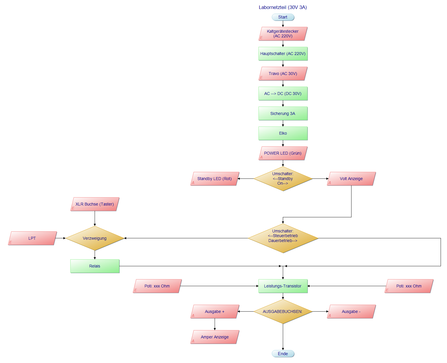

von Maximilian K. (imazze)
Oder soll ich das so wie im Anhang bauen(schnell gemacht)?
danke

von Achim M. (minifloat)
also geht meins nicht?
Vom groben Plan ist dein Ansatz schon nicht schlecht.
Die ganze Regleungstechnik, die man sonst braucht, hast du mal schnell
unter den Teppich gekehrt...
Irgendwie funktionieren wird dein Teil schon, aber wo ist z.B. die
einstellbare Strombegrenzung?
mfg mf
von Martin S. (sirnails)
Wenn für Dich ein Netzteil mit Parallelport-Ansteuerung ohne jeglichen
Prozessor "schnell gemacht" ist, dann sollte das Andere für Dich doch
auch kein Problem sein, oder?
Der LPT dient Bloß als I/O. Wie Soll ich dass dann regeln??? Einmal Soll
Grob und einmal Fein Bestimmt werden...
Danke
Imazze
> Einmal Soll
Das ist die Sollwertvorgabe. Über den Regelkreis hast du dir schon
Gedanken gemacht?

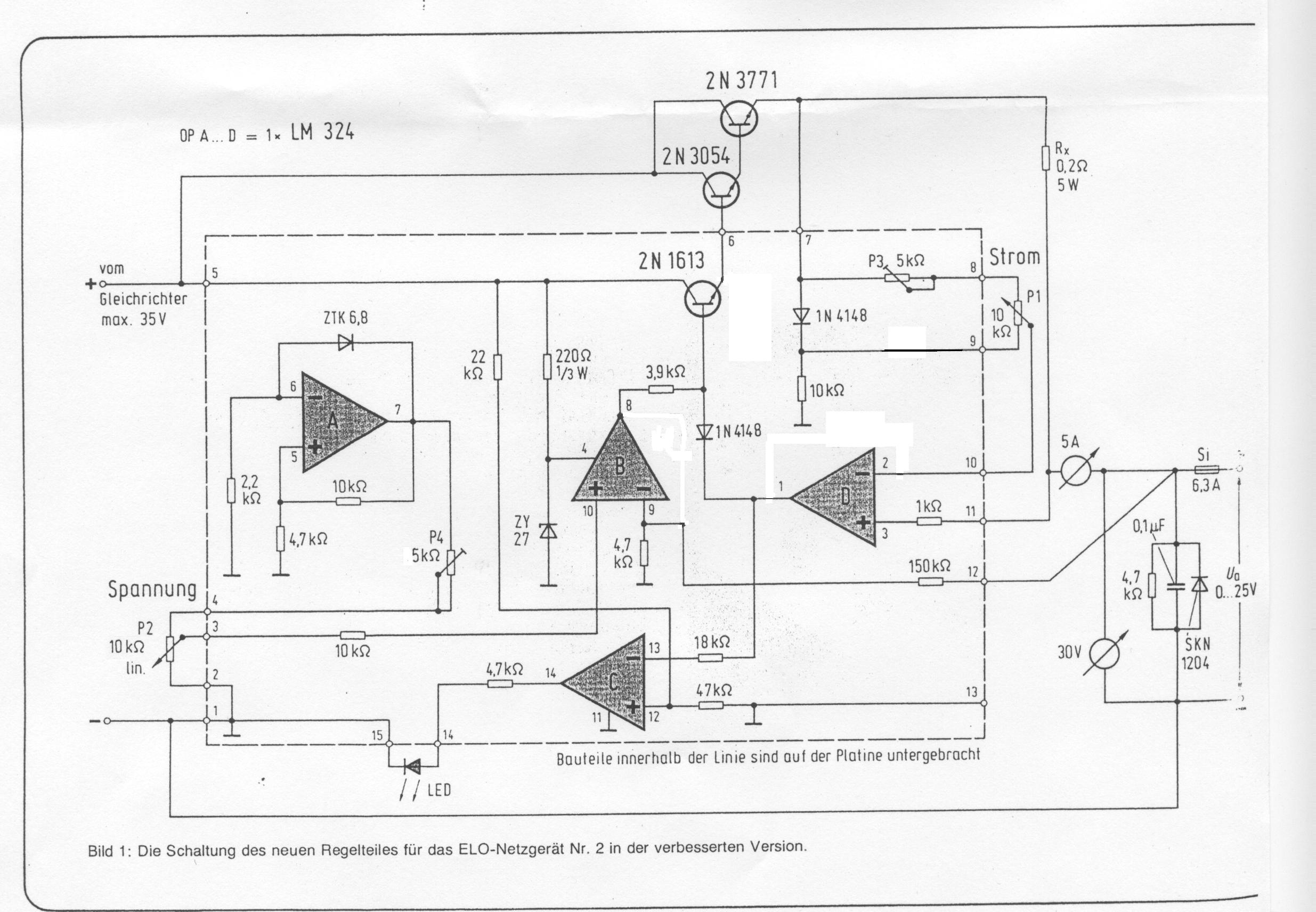

Das verlinkte Ding(Beitrag "Digital-Netzteil") ist
übrigens nach sehr ähnlichem Muster gestrickt.
Beim ELO-Netzteil würde ich allerdings die Referenz Z-Diode mit einem
TL431 realisieren, die einfach durch einen OPamp als Spannungspuffer dem
rest der Schaltung angeboten wird.
Maximilian, du hast eine pm von mir(wg. Mailadresse).
mfg mf
Hier hab ich das ELO-Netzteil gefunden:
http://www.deviltronic.de/jpgs/netzteil-erwin.jpg
Die Stellglied-Transistoren würde ich aber durch andere, etwas
zeitgemäßere oder gängigere ersetzen.
In einem hier auf meiner Platte rumliegenden Schaltplan davon hat jemand
bei OPamp B 1nF von "-" nach "out", bei OPamp D 4,7nF von "-" nach "out"
eingezeichnet.
Zwischen Platinenanschluss 9(Fuß des Strompotis) und dem Knoten
10kΩ/1N4148 wurde ein 68k-Widerstand eingezeichnet, vermutlich um
Toleranz der 1N4148 auszugleichen.
mfg mf

Hallo !
ich habe das ELO-2 Netzteil 2x aufgebaut und betreibe es heute noch.
Die Änderungen mit den beiden Cs sollten Schwingneigungen
entgegenwirken.
