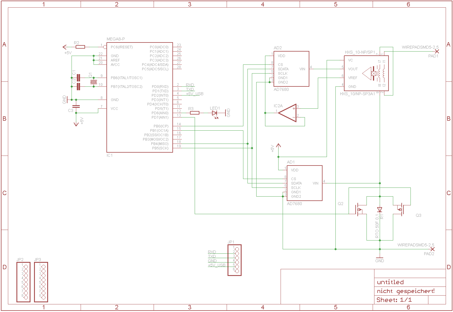

ich will ein Messgerät bauen, um bei Autos den Strom in verschiedenen
Stromkreises (speziell im Stand, also Fahrzeug abgeschlossen) loggen zu
können.
Messgröße:
- Stromkreis kann bis zu 50A führen
- Strommessung von 0,01A bis 1,0A ausreichend
- Auflösung: min. 10mA, 5mA wäre besser
Prinzipiell fallen mir zwei Messverfahren hierfür ein. Zum einen die
Spannungsmessung über einen Shunt und zum anderen die Strommessung mit
einem Hallsensor.

Vorschlag 1: ISAscale Shunt von Isabellenhuette
http://www.isabellenhuette.de/de/mess-systeme/
z.B. IVT-A
-SPI Schnittstelle
-10 mA Auflösung
-+/- 300 A Messbereich
-dürfte ca. 100€ kosten
Vorschlag 2: LEM DHAB S/45
http://www.lem.com/docs/products/dhab%20s45.pdf
-Messbereich Kanal 1 +/- 50 A
-Übersetzung 40 mV/A -> 200 µV @ 5mA
Diesen Wert dann mit einem 16 Bit AD-Wandler messen, z.B. AD7680
Es ist darauf zu achten, dass die Versorgungsspannung von Sensor und
AD-Wandler "sauber" ist.
Gruß,
Alex

Danke schon mal für die Tipps.
Die Sensoren von LEM gefallen mir. Nach diveren Gesprächen wurde der
Messbereich von 0-20A verringert.
Die Versorgungsspannung für das System wird 5V sein.
Hat jemand schon Erfahrungen mit dem HXS 10-NP/SP3 von LEM gesammelt?
Dieser hat am Ausgang einen Offset von 2,5V und einen Spannungshub von
+-0,625V bei +-Nenn-Primärstrom. Würdet ihr dieses Signal noch mit einem
Differenz-OP verstärken, um den gesamten Eingangsbereich des AD-Wandlers
nutzen zu können?
Ohne OP würde die Messspannung im Bereich von 1,875V und 3,125V liegen.
Vielen Dank

Solange wir auf die Antwort von LEM warten, würde ich noch gerne über
die Referenzspannung für den AD-Wandler reden. Davon hängt ebenso die
Genauigkeit ab.
Wie würdet ihr diese Referenz aufbauen.
Noch eine Anmerkung am Rande: Das System soll modular aufgebaut werden.
Das heisst, dass es eine Masterplatine gibt, auf der der Controller
sitzt und dann (ich denke) bis zu 8 (Mess-)Boards (jedes Board besitzt
einen LEM und den AD-Wandler, sprich bis zu 8 Kanäle) darauf gesetzt
werden können. Macht es hierbei Sinn die Referenzspannung auf jedem
Messboard selbst zu erzeugen, oder würdet ihr eine
"Zentrale"-Referenzspannung verwenden und diese dann zu allen Messboards
führen?

Gast #2353268
Problem wird wahrscheinlich die Offsetspannung der LEM Wandler machen.
So geht's auf jeden Fall, wenn auch etwas komplizierter (hab ich selbst
ausprobiert):
nimm einen 100mR Shunt. Dann hast Du bei 10mA 1mV Spannungsabfall und
bei 1A 100mV. Die mit einem guten OPV verstärken. Das geht recht
einfach. Jetzt hast Du einen guten Messbereich mit vernünftiger
Auflösung.
Zusätzlich 2 Antiparallele Mosfets direkt über dem Shunt. Und einen
einfachen LEM Wandler. Steigt der Strom über 1.5A, schaltest Du über den
LEM Wandler die Mosfets ein. Du musst dieses Schaltsignal allerdings
ebenfalls auf deinen µC geben, damit dieser nicht meint, der Strom würde
wieder kleiner werden.

#2354553
Etwas zu dem HXS 10-NP/SP3 von LEM:
Der hat doch einen REF-Ein/Ausgang, das ist "Dein" Offset bzw.
Nullpunkt. Wenn Du jetzt diese REF verheiratest mit der REF des ADCs,
fällt der Nullpunktfehler heraus.
Also z.B.: REF (LEM) * 2 = REF (ADC, 100%-Wert). Dann liegt der
Nullpunkt des LEM genau in der Mitte des ADC.
Wenn auch der Wert des zu messenden Stroms genauer sein soll, kann man
eine externe Referenz nehmen und damit den LEM und den ADC versorgen
(natürlich mit entsprechender Anpassung der Spannungen mittels OP +
Widerstände).
Gruß Dietrich
Gast #2354655
Hallo Dietrich,
das hört sich gut an. Habe ich das richtig verstanden? Bitte
korrigieren, wenn was nicht stimmt.
1. Möglichkeit:
Ich hole mir von extern eine Refernzspannung, die gleich der
Versorgungsspannung vom AD7680 ist. Diese Versorgungsspannung führe ich
zusätzlich über einen Spannungsteiler und erzeuge mir damit die
Refernzspannung vom LEM.
Hier muss der Spannungsteiler ja so dimensioniert werden, dass die
Ausgangsspannung möglichst stabil bleibt.
2. Möglichkeit:
ich verwende die Referenzspannung vom LEM, geh damit auf einen OP,
verstärke diese Spannung um den Faktor 2 und versorge damit den ADC.
Ich denke dass man hier prinzipiell jeden OP verwenden kann, solange man
nicht an die Versorgungsspannung dran kommt.
Lediglich die 2 Widerstände des Spannungsteiler sollten relativ genau
sein.
Gruss
matthias

Hallo Ingo,
ich hab folgende Frage zu deinem Vorschlag:
Wie vorgeschlagen 0,1 Ohm-Shunt. Zunächst vielleicht 0,5A. Plötzlich
steigt der Strom schlagartig auf 50A oder je nach Anwendung sogar höher
an. Ist die Umschaltung schnell genug damit der Shunt nicht abraucht?
Ich weiss, dass hier die Induktivitäten mit rein spielen. Am liebsten
würde ich den Stromverlauf mal mit einem Oszi aufzeichnen. Aber ich habe
momentan kein Zugang dazu.
Was für MOSFETs würdest du verwenden? Ich würde wegen der
Ausfallsicherheit selbstleitende MOSFETS nehmen.

ich hab mal auf die Schnelle ein (eher prinzipieller) Schaltplan
erstellt. Bitte nicht wundern (!!!), dass da eine Diode eingezeichnet
ist. Hab da schono mal nach einem passenden Gehäuse für einen Widerstand
gesucht (Reichelt: RTO 50F 0,1). Was haltet ihr davon? Sollte
prinzipiell funktionieren oder?
Zu der Potenzialanbindung:
Da ich keinen Differenz-OP verwenden will, lege ich die Masse des ganzen
Systems auf die "Ausgangsseite" des Shunts. Damit bekomme ich direkt den
Spannungsabfall des Shunts als Messwert, mit dem ich direkt auf den ADC
kann.
Einwände? :-)
Sonstiges:
JP1, JP2 und JP3 brauche ich, weil ich auf die Platine direkt ein UM2101
von ELV drauf setzen will (wegen Parametrierung an Rechner ohne serielle
Schnittstelle). Da ich die serielle Schnittstelle in normalen Betrieb
ausschalten will, lege ich die 5V vom USB auf einen Pin und erkenne
damit, ob die Schnittstelle gebraucht wird oder nicht.
Gast #2356353
Die FETs über den µC zu schalten könnte etwas lange dauern, vor allem,
wenn der µC erst über den AD Wandler mitbekommt dass viel Strom fließt.
Der extra Magnetische Wandler ist eigentlich nicht nötig, denn der shunt
liefert deutlich bessere Ergebnisse. Wenn die MOSFETs nicht extrem
überdimentsioniert sind, sollte man auch noch bei eingeschateten FETs
erkennen können was man die FETs ausschalten kann.
Bei der Beschaltung der AD Wandler ist auch noch einiges im Argen:
Es sollte ein Kondensator an die Versorgungsspannung. Der OP braucht
dazu dann aber in der Regel eine Zusatzbeschaltung um damit stabil zu
arbeiten.
Die Versorgungsspannung ist in beiden Fällen eher schlecht gewählt: 2,5
V sind schon die untere Grenze und das Interface zum µC wird so
vermutlich nicht klappen. Die 5 V bei 2. AD sind an der Oberen Grenze
und die Daten des ADs lassen da schon etwas nach.
Es fehlt auch eine Anpassung an den Messbereich des ADs. Mit maximal 1 V
bzw. etwa 0,2 V wird nur ein kleiner Teil des Messbereichs ausgenutzt.
Da könnte man besser einen einfacheren AD nehmen und das Signal vorher
Verstärken (z.B. 10 fach beim Shunt.) Dann würde auch ein 12 Bit AD
ausreichen. Beim Magentischen Wandler reicht das wegen des Rauschens
sowieso.
Die Anbindung vom µC zum AD könnte auch noch ein Problem sein, denn der
AD braucht den CLK Eingang auch für das interne Timing. Ich weiss nicht
ober der AD klar kommt, wenn es da noch ein paar Pausen zwischendrin
gibt. Eventuell wäre es da besser die USART für SPI zu nutzen.
Die Verbindung von AVCC an GND ist ein übler fehler und kann ggf. den
Chip zerstören.
Bei der schaltung hat man ein Galvanische Verbindung vom USB GND zur
Last. Das ist kann Probleme via Erdschleife geben.
Gast #2356667
Hallo Ulrich,
danke für deine Aufschluss-reichen Erklärungen.
Schalten der FETs:
Wäre es besser/schneller die Umschaltung mit einem Schmitt-Trigger zu
machen?
Dimensionierung der FETs:
Hast du einen speziellen Typ im Kopf?
Versorgungsspannung:
Ich nehme an, dass eine generelle Versorung mit 3,3V da besser wäre.
Wenn die Hochstrom-Messung (eingeschalte FETs) mit dem Shunt noch
funktionieren, fällt der ADC für den LEM sowieso raus.
Anpassung Messbereich:
Mit Verstärkerschaltungen habe ich bisher leider noch nicht viel
gemacht. Was gibt es hierbei zu beachten? Hat jemand vielleicht einen
guten Link mit z.B. einer Beschreibung zum praktischen Aufbau von
Verstärkern?.
Anbindung ADC an µC:
Würde es nicht auch gehen, wenn ich mit einem PWM-Ausgang ein
Rechtecksignal mit einem Tastverhältnis vo 50% erzeuge und dieses als
Clock nehme? Das sollte eigentlich "stabiler" sein.
AVCC:
Hmm, was soll ich hier schreiben? Anfängerfehler :-|
USB:
Generell wird der USB-Anschluss nicht verwendet, wenn das Gerät Ströme
misst. Aber ich werde hier trotzdem über einen Optokoppler gehen.
