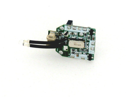

nachdem ich <<zähneknirschend>> festellen musste, dass ein lächerlicher
Gyrosensor im Mikrokoptershop mehr als 20Euro kostet, UNVERSCHÄMTHEIT,
und allgemein niergends unter der 10Euro Marke zu finden ist, habe ich
mich auf die Suche nach einer günstigen Ausbaualternative gemacht.
Gefunden habe ich diese MicroHelicopter, die fast alle einen Gyrosensor
auf der Platine verbaut haben und diese Platine kostet in
Ersatzteilshops gerademal 5 Euro:
z.B:
http://fastprofiseller.tradoria-shop.de/p/447012956/sh-hauptplatine-receiver-sh-swift-6020-1-hawk-x-storm-gyro
Auf dem Bild links auf der Platine sieht man sehr schön den Sensor.
meine, siehe Foto oben, habe ich von diesem hier:
http://www.ebay.de/itm/Hubschrauber-Ersatzteile-Hawk-Max-Z-SWIFT-6020-V-Max-/260734934700?pt=RC_Modellbau&hash=item3cb5035eac
eingach ne Email schicken und nach Empfängerplatinen für den
MicroHelicopter fragen und zwar die GYRO-Version. Versand ist 1,50Euro,
da kann man nicht meckern.
Das Foto oben ist schlecht, die Handykamera hat kein manual zoom,
da die Platinchen echt klein sind.
Auf den Sensoren ist das Murata Originallogo eingelasert mit der
Serienbeschriftung M C022 und M C028. Die Maßen von 8x4 mm stimmen auch
mit denen aus dem Datenblatt überein, also kurzum, es sind tatsächlich
Originalteile, ich muss diese allerdings noch auslöten und auf Funktion
hin überprüfen.
ÜBRIGENS: Ich bin nicht der Verkäufer und auch kein Kumpel, der für
jemanden Werbung macht. Es gibt zig solcher Ersatzteileshops, wie ich
diese oben als Beispiel angegeben habe. Man braucht nur nach
Ersatzteilen für folgende Microhelimodelle zu suchen: Hawk Max-Z, SWIFT
6020 V-Max, Phantom 6010...
