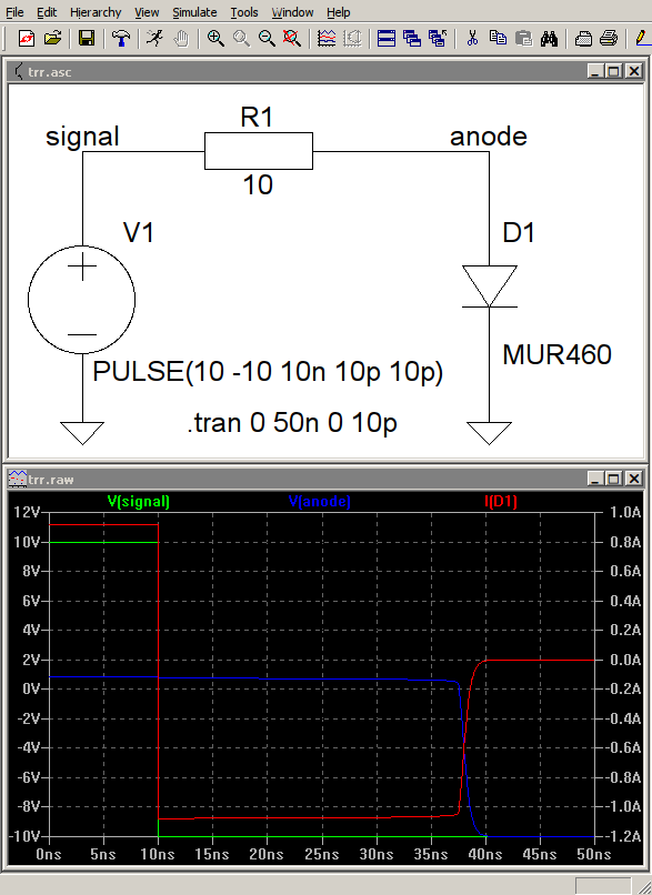

Was meinst du mit Rückstrom? Der Strom, der während der Sperrerholzeit
(trr) in Sperrrichtung fließt? Der ist aber doch in den bei LTspice
mitgelieferten Modellen berücksichtigt. Im Anhang ist ein Beispiel, wo
man erkennen kann, dass nach dem Umpolen der Spannung die Diode noch für
ca. 28ns leitend ist. Ich habe das auch für mehrere andere PN-Dioden
ausprobiert mit entsprechendem Ergebnis.

Halte ich für unwahrscheinlich. SPICE kann alles simulieren, was man in
eine Formel packen kann!
Vielleicht meinten sie, daß das Standard-Dioden-Modell das Verhalten
nicht mit einschließt! Vermutlich das Speicherverhalten.
Notfalls muß man eben eine normale Diode erweitern bzw. das Modell
anders schreiben. Solche Fälle wurden mit anderen Bauelementen schon
sehr oft durchgezogen! Ein simples FF ist ja ähnlich, was das Speichern
eines vorherigen Zustands angeht.
Microsemi hat viele ungewöhnliche Bauelemente und ungewöhnliche
AppNotes. Mal durchklappern!
Das Problem der Qualitätsbeurteilung von Modellen ist noch ne ganz große
Baustelle in SPICE.

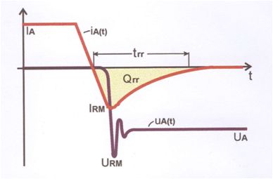

Ich bin da noch nicht so sattelfest, einerseits gibt es eine Kapazität,
da die Ladungsträger erst aus dem PN-Übergang geräumt werden müssen,
anderseits scheint es auch ein Induktivität zu geben, die beim
Ausschalten zur Spannungsüberhöhung führt.
Ich habe mal ein Bild angehängt.
Das Bild bekommst du auch von LTspice. Die Diode muß im Modell ein trr
angegeben haben.
Die Diode hat als Induktivität einfach nur ihre Bauelementlänge inkl.
Drähten. Sowas habe ich in Dioden-Modellen noch nicht gesehen. Bei
bedrahteten Typen ist es sowieso hauptsächlich von den Anschlußdrähten
abhängig und vor allem viel mehr von den parasitären Bauelementen rund
um die Diode. Vor allem Trafos, Snubber-Netzwerke und Abblock-Kondis
(Keramik und Folie).
