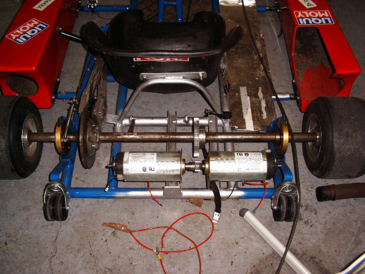

von AxelR. (Gast)
Ein Bekannter meines Arbeitskollegen fährt mit einem umgebauten GoKart
umher. Er hat dort 2x 48Volt Motore drinne, die einen Strom von
200Ampere ziehen. Stellt zwar den Maximalwert dar, der tritt aber
häufig ein. Nach anfänglichen versuchen mit meheren parallel
geschalteten MOSFET's hat er jetzt ein fettes IGBT-Modul von Toshiba
drinne. Angesteuert wird das ganze mit einem TL494. Die Schaltung habe
ich mir heute mal angesehen. Abgesehen davon, dass die Freilaufdiode
nicht am Motor beschaltet war, musste ich feststellen, dass die
Ansteuerung des IGBT-Moduls eher "mangelhaft" war.
Kollektor der Ausgangstransistoren (einer davon) auf 12V, ausm Emitter
auf's Gate vom IGBT. Das Ihm die Module um die Ohren fliegen, liegt
auf der Hand.

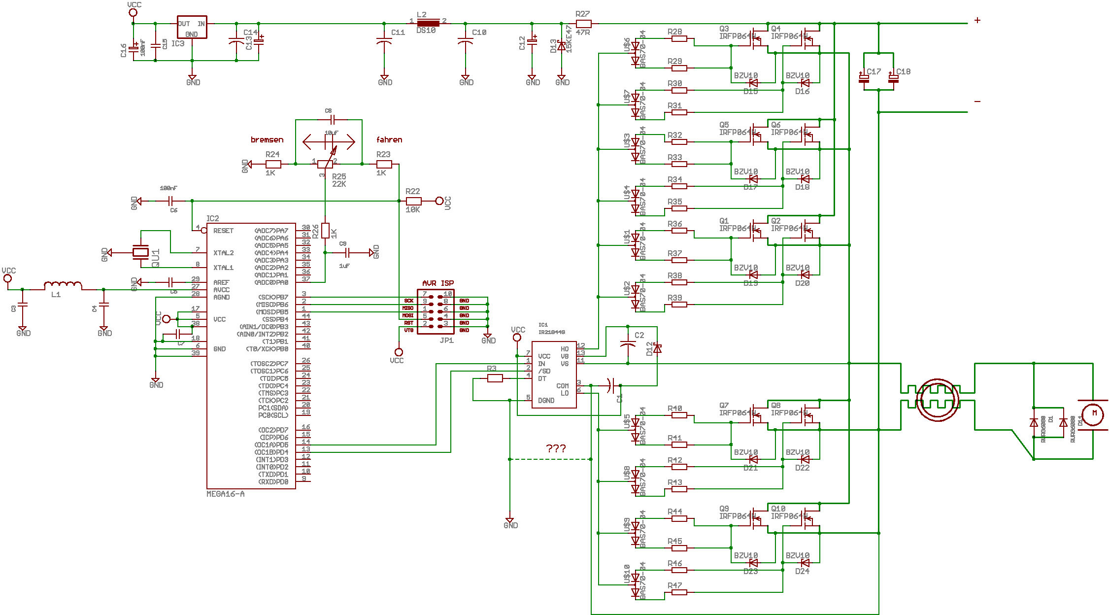

von AxelR. (Gast)
Tach zusammen,
habe mich jetzt mal ernsthaft beigemacht und die Verlustleistungen von
MOSFET (IRFP064N) und dem IGBT(So ein 200A Typ mit 1200V)
die MOSFET's liegen klar im Vorteil. selbst wenn man die eher
pessimistischem Betriebsdaten bei 100 Grad Celsius animmmt. Ich habe
mir mal einige IRFP064N bestellt. Als Treiberschaltkreis den IR21844S.
Jetzt will ich 6x IRFP "unter" den Motor und 4xIRFP an die HighSide
parallel zum Motor schalten. Zur Unterstützung habe ich noch 2x
Freilaufdioden vom Typ RURG8060 parallel zu den "oberen" MOSFET's.
Ansteuern mit'm Mega8 (habe gerade keinen anderen) mit Timer1.
OC1A and die LowSide, OC1B an die HighSide. Über ADC(0) mitm Poti  will
ich nun beschleunigen oder abbremsen (Totbereich in der Mitte).
Parallel zu diesen Überlegungen habe ich noch TLP250 Optokoppler bei
ebay "gezogen", falls ich mit dem IR21844 nicht klarkomme, bzw. wenn
ich die Sache doch galvanisch trennen möchte. Sorge bereitet mir
allerdings die relativ geringe U_ds von nur 55V des IRFP064N. Ich habe
zwar noch einige TransilDioden eingeplant - aber naja. hier bin mir
etwas unsicher... Snubber Network (RC) parallel zu dem Fet's und die
ungelenke Methode, von Gate nach Drain eine 48V Z-Diode zu legen,
könnten vielleicht die Sache etwas entschärfen.
Hat noch jemand was zur Motorentstörung? Welche Drossel schafft
200Amps?!?
Dann habt erstmal vielen Dank für die Richtungsweisenden Ratschläge.
Ich mach dann mal nächste Woche ein Bild von dem Teil, sofern ich
überhaupt Zeit finde in der nächsten Woche was daran zu machen.
VlG
AxelR.

von AxelR. (Gast)
Ansteuerschaltung + Leistungsteil als jpg im Anhang.
Der Motor wird gegen Masse geschaltet. Da die Highside die
Betriebsspannung zum Ansteuern mit den H/L Flanken des Ausgangssignals
aufstockt, kann ich wohl nur 98% Leistung fahren, um überhaupt noch
etwas an Umladezeit für den Boosterkondensator C2 zu "erhaschen".
Macht sich hier eine separate Aufstockung der Ansteuerspannung für die
Highside besser?
Ich könnte den Motor gegen Plus legen. Dann hätte aber wiederum keine
Möglichkeit zu bremsen. Kommt also auf's selbe.
Der nette Herr von Segor meinte, die MOSFETS hätten tatsächlich mit nur
55Volt nur geringe Überlebenschancen, hat auch nach 100Volt Typen
gesehen, die haben aber nur 34Amps bei 25Grad. So hat er mir dann
grinsend die dicke Tüte mit den IRFP064N verkauft.
schnelle Freilaufdiode:
RURG6080 (600V/80A/75ns TO247). 2Stück waren teuer als die ganzen
MOSFET's zusammen ;-((
Naja - habe mit Karte bezahlt.
Nun habe ich auch noch einen IR 21844 erwischt, und keinen IR21834.
Egal: den 21834 hatten die soweiso nicht da. muss ich die SW etwas
anders gestalten. Muss ich mir sowieso noch gedanken machen. Ich und
Software - ohoh...
Leiterplatte gibts vielleicht morgen. Muss erstmal mein Eagle auf
Vollformat bringen oder eben zwei Platinen machen.
Muss ich die Masse(GND) vom AVR und vom Leistungsteil(COM) verbinden,
oder handelt das der IR-Treiber intern?
Schönen Abend noch, Kommentar willkommen!
AxelR.
von buz11 (Gast)
Aus Erfahrung mit RC-Car Fahrregler(-steller) würde ich sagen :
keine 98 % tolerieren . ( 100 % ist muss )
Dauerteillast ist recht problematisch .
( Schafft ein IR 21844 soo viele MOS-FETs ??? )
"Macht sich hier eine separate Aufstockung der Ansteuerspannung für
die Highside besser?"
JA !
von AxelR. (Gast)
der 21844 ist mit 1.4A angegeben. Die Mosfets haben 170nColoumb.
bleiben im oberen Zweig 1.4/6= 230mA. hmm iss nicht viel. bei 170nC
ergibt das was für eine Umladezeit der Gatekapazität? k.A., erlich
gesagt... C=Q/U, Coloumb= A x s, 170nAs/0.23= 726ns Umschaltzeit. keine
Ahnung, ob das reicht. VCC vom IR21844 sind sicher nicht die gleichen
wie die vom AVR. Die soll für den IR sicherlich 10-12Volt sein. Ich
mach da einfach noch einen 7812 für den IR und hintendrann den 7805 für
den AVR. Timer2 lass ich im CTC mode laufen und mach mir nach zwei
Emitterfolgern eine Kaskade zum aufstocken.
Mein Eagle ist zu "klein"!! schöne Sch... allein die transistzoren
passen gerade so auf dei erlaubte Fläche der freewareVersion. Muss ich
nu erstmal sehn. Ich verbau mal die Sache und teste erstmal mit wenig
Strom auffa Lochrasterkarte.
Vielen Dank für's Interesse...;-)
Bis denne
AxelR.
von Kupfer Michi (Gast)
Hier noch was zum Thema schnelle IGBT Ansteuerung.
(Gibt es einen besonderen Grund warum du die BAS70 Dioden nicht par.
sonder in Serie zum Gate Widerstand hast? Das Einschalten stelle ich
mir mühsam vor, aber ich denke das hat mehr mit dem NERVIGEN Eagle zu
tun)
von AxelR. (Gast)
Hallo zusammen...
eine neue Woche, ein vergangenes Wochenende und viele neue
Erkenntnisse.
Der IR21844 schafft es also tatsächlich NICHT, weder die parallelen
MOSFET's anzublasen noch so ein 200A IGBT MOdul. Die Flanken sind arg
verschliffen, die Schaltzeiten sehr lang.
So trage ich schon seit Samstag die SEITE4 von o.g. Dokument in meiner
linken Hosentasche. Die IRFD's habe ich bei Reichelt schon bestellt.
Damit sollte das ja dann klappen. Die Ansteuerspannung für die HIghside
mach ich jetzt separat. ich bin mal die ganzen Appnotes und Designtipps
von IR durchgegangen und konnte mir einige Anregungen holen und
wichtige Erkenntnisse sammeln. "Leider" war das Wetter schön, das ich
nicht viel weitermachen konnte.
Die BAS70 sind schon so gedacht, ich hoffe damit die Einschaltzeiten
unabhängig von den Ausschaltzeiten mit den Gatewiderständen einstellen
zu können, (U$1 mit R37 zum Einschalten für Q1 und U$1 mir R36 beim
abschalten für Q1) Ich darf nicht zu zügig abschalten, um die
Spannungsspitzen nicht unnötig in die Höhe schnellen zu lassen.
Andererseits aber auch nicht zu langsam, um den lienaren Bereich rasch
zu durchfahren.
Jetzt werd' ich mal auf die IRFD's warten und sehen/probieren, wie
die Signalform hinter dem Buffer dann aussieht. bin ja mal gespannt.
Meine IGBT's, die ich bei ebay ersteigert habe, sind noch nicht da.
Die IRFP064N mit Ihren gerademal 55Volt werden mir sowieso um die Ohren

Tach zusammen,
So, ich war gerade Baby gucken. Habe einige Fotos gemacht - eins im
Anhang. Habs etwas verkleinert, damits nicht wieder 600K oder mehr
werden...
Die Beiden Motoren laufen nominal mit 120Volt, jeder hat 2,5PS. Die
Motordaten unterscheiden sich etwas voneinander (sind aber beides die
gleichen). Der Gleichstromwiderstand von dem einen beträgt 1.9R und vom
anderen 1.5R. Es sind beide parallel geschaltet und starr auf einer
gemeinsamen Achse. Der eine bringt auch allein für sich weniger
(ca.3Km/h) Speed als der andere - Hmm.. so lassen?

von Axel R. (Gast)
sorry für die schlechte Qualität des Fotos - habe es verkleinert, aber
versehentlich die Kompression zu hoch gewählt.
Habe noch den Quelltext angehangen...
AxelR.
von Axel R. (Gast)
hier nochmal ordentliches Bild
von Axel R. (Gast)
Hier noch die Schaltung.
Das Teil fährt wie Sau!! Wird geradamal lauwarm /ohne Lüfter.
Nur die Strombegrenzung haut noch nicht so richtig hin. habe mir nun
bei Spoerle Stromsensoren von Allegro bestellt. muss ich also nochmal
ran.
Axel

Die Spannung erreicht in den Spitzen schonmal höhere Werte als die
Nominalspannung - trotz Freilaufdioden am Motor gegen U+ und GND.
Die Ansteuerspannung ist direkt auf die IGBT Anschlüsse C-G-E bezogen,
um den Potezialanstieg auf der Masseseite auszugleichen.
Ausserdem gebe ich keine Unsummen für ein MOSFET Modul (RS-Components
wäre da meine derzeit einzige Quelle)aus, wenn Industrie IBGT-Moduln
preiswert zur Verfügung stehen.
Mit Einzeltransistoren habe ich auch herumprobiert.(4xpar.IRFP064N an
48Volt getestet)
Die Lastverteilunng ist aber problematischer, als Anfangs angenommen!
Gut, ich könnte jetzt nochmal anfangen, den IRFP90N20D
http://www.mikrocontroller.net/forum/read-1-194331.html#203933
in Parallelschaltung zu testen - leider gibt es den nirgentwo in
kleinen Stückzahlen. Wenn jemand welche zum Testen für mich über hat -
her damit!
Das IGBT Modul hat jedenfalls "ordentliche" M6 Schrauben, wo man auch
ein dickes Kabel drann bekommt. Ich lasse das erstmal so:-))
AxelR.

von Axel R. (Gast)
Zitat aus http://www.elektromobil-dresden.de/html/citystromer.html
Technische Daten:
PKW - Zulassung mit 4 Sitzplätzen, Leergewicht 1510 kg, Zulässiges
Gesamtgewicht 1860 kg, Leistung 20 KW bei 3450 U/min., Drehstrom -
Asyncronmotor, Höchstgeschwindigkeit 100 km/h, Reichweite im Sommer bis
70 km, im Winter bis 40 km, Antriebsbatterie aus 16 Blei - Gel -
Batterien 6 V 120 AHC5, Blockspannung 96 V, Steuerung mit
Energierückgewinnung beim Bremsen.
Du musst/willst also einen Wechselrichter für den  20KW-Motor bauen?!?
Dann ist die Schaltung von mir dafür gänzlich ungeeignet. Das nur am
Rande.
Die Dioden sind dazu da, die unterschiedlichen Schaltzeiten der MOSFETs
beim an-und abschalten aus-bzw. anzugleichen. Die spezifizierte
Avalanche-Energie, die EIN MOSFET aufnehmen kann reicht BEI WEITEM nicht
aus, um einen störungssicheren Betrieb in Parallelschaltung unter diesen
Bedingungen zu gewähleisten. Ich hatte nun jeden Transistor im Test
einzeln bestückt und mit den beiden Widerständen im Gate (ganz oben in
der Schaltung
http://www.mikrocontroller.net/attachment/7756/gokart1.jpg wären das zB.
R28/R29) die Schaltzeiten der EinzelFets ermittelt und entsprechend
angegelichen. Hat aber trotzdem nicht viel gebracht .-(( Die fliegen Dir
einer nach dem anderen umme Ohren.
Oder Du nimmst wirklich ein oder zwei dicke MOSFET-Module oder halt
tatsächlich zweimalzwei von diesen 300A-IGBTs.
Freilaufdioden kannst Du ben Leistungen vergessen. Q7 bis Q10 übernehmen
den Job in oben geposteten Schaltung.
Du müsstest die Schaltung dreimal aufbauen - hmm.
Ich würde mir bei ebay einen Wechselrichter kaufen...
Für die Rekuperation musst Du ja auch noch sorgen. Du hast wirklich
KEINEN Controller in dem Golf? Meinst Du mit Controller das
Motorleistungsteil?
AxelR.
von Johannes (Gast)
Also es ist so, dass bei mir noch der original Brown Boveri DC Motor
drinnen ist. Die Wägen wurden so gebaut und erst vor Kurzem manche mit
Dtrehstrom ausgerüstet. Du hast recht, es ist keine Motordrehzahlsteuer
Elektronik da. Ich könnte einen Kontroller kaufen um ca. 2ßßß USD.
http://www.ev-america.com/ EVA hat mehrere, in Amerika ist das Umbauen
von Autos ja schon ein Volkssport.
Ich habe aber das Auto gekauft um selbst herumzu basteln. Beim Kauf war
schon ein IGBT 600V 600A dabei, so hab ich mal einen Treiber dafür
gebaut.
Du hast natürlich recht, dass da eine Halbbrücke mit aktiv Hiside
gehört. Ich habe auch einen 2ten IGBT.
Doch das mit dem Schalten der Loside macht mir Kopfzerbrechen. Anders
als bei einer Diode (welche schaltet sobald der Strom nicht mehr über
den geschlossenen Hiside Switch geht) müßte der Untere gezielt
geschaltet werden. Einfach mit dem µC den unteren einzuschalten wenn er
den oberen ausschaltet würde nicht gehen, denn im Kurzschlußfall dreht
der Treiber den aktiven Switch ab obwohl der µC noch einschaltet.
Reicht die Intrinsic Diode des IGBTs aus? Dh ich verwende einfach eine
Halbbrücke ohne überhaupt den unteren Switch zu schalten- nur als Diode.
Bei MosFETs geht das problemlos sagt 4QD
http://www.4qdtec.com/pwm-01.html
Sind das Lauflängenunterschiede die die Dioden verringern sollen? Und
wozu ist die Diode zw. S u. G in deiner Schaltung? Was ist die Theorie
hinter den Dioden?
Wie ist das mit dem Avalanching? Ich dachte Avalanching ist wenn bei
Überspannung der FET Durchbricht, wiederholbar. Da muß ich doch nur Fets
nehmen die die Spannung sicher aushalten. Bei 100V als Quelle dachte ich
an 10 stk 200V 50A Fets (bei maximal 300A vom Motor)
Man sagt dass unter 2-300V FETs die bessere Wahl sind. (Wegen Rds 0.1
Ohm im Vergleich zu 1.5 Ohm des IGBTs) und auch billiger!
Der 4Qd hat viele sehr interessante Schaltungen!
von Axel R. (Gast)
zu den Dioden:
>hinter den Dioden?
Die Dioden selbst verringern die Schaltzeiten nicht, es sind die
Gatewiderstände (zB R28/R29), welche die Schaltzeiten des jeweiligen
MOSFETs bestimmen. die Dioden sorgen nur für die Trennung der steigenden
und fallenden Flanke. Beim Einschalten ist R29 in Verbindung mit der
Gatekapazität von Q3 für eine entsprechende Einschaltflanke
verantwortlich. Beim Abschalten ist es R28. Um beide Zeiten unabhängig
voneinander einstellen zu können, sind die Widerstände durch dioden
entkoppelt.(hier "U$6" - die untere von beiden leitet nur beim ein- die
obere beim ausschalten)
Das "U$" bitte ich zu entschuldigen, kleine Nachlässigkeit meinerseits,
sonst nicht meine Art ;-))
Die Diode || zur GS-Strecke ist eine Zenerdiode, welche das Gate vor zu
hoher Spannung schützt. Sind bei mir 15Volt-Typen. Ich bin davon
ausgegangen, das die meisten das wissen und habe daher keinen genauen
Typ angegeben.
Zur Freilaufdiode:
Du kannst selbstverständlich die internen Bodydioden als Freilaufdioden
verwenden. Wenn man sich jedoch mal das Datenblatt ansieht, stellt man
fest, das die Flussspannung diese Dioden bei "Nennstrom" bei sagenhaften
1.2Volt liegt. Diese Verluste (100Ax1.2V= 120W) kommen also zu den
Umschaltverlusten noch hinzu.
Bei 300A sinds dann schon 360Watt. Das teilt sich zwar auf die einzelnen
Transistoren auf, aber durch den negativen Temparaturkoeffizienten und
der unterschiedlichen Flussspannungen der Dioden untereinander ist eine
gleichmäßige Verteilung der Leistung eher unwahrscheinlich.
Es kommen allerdings noch andere Probleme auf dich drauf zu.
Ich muss aber selbst den Thread nochmal komplett durchlesen, damit ich
nicht alles nochmal schreibe - ich will ja niemanden langweilen.
Nur soviel: schltest Du den MOSFET/IGBT aus (U_GS=0V), wird dir die
Zuleitungsinduktivität und der Motor deine Sourcespannung negativ gegen
Masse ziehen und der Mosfet beibt für diese Zeit durchgesteuert.
Daher: Bezugspotenzial Deiner Schaltung ist der Sourceanschluss des
MOSFETs/IGBTs. Bei einer parallelschaltung musst Du entscheiden WELCHER
der Transistoren... (kreiförmige Anordnung der Transistoren mit
sternförmiger Anbindung der Sourcepins).
AR
von Johannes (Gast)
Die Zenerdiode ist klar, war eine dumme frage von mir.
Verstehe ich richtig: man gleicht Lauflängenunterschiede aus mittels
Flankeneinstellungen der individuellen mosFets. R 29 und R31 usw haben
dann individuelle Werte?
Wie messe ich ob die FETs gleichzeitig schalten? mit einem Oszi?
>Es kommen allerdings noch andere Probleme auf dich drauf zu.<
Wenn du "Hartes Schalten" meinst, weis ich was du meinst, ich muß
zusehen dass die Wärme abgeführt wird.
Was ist mit der kreisförmigen Anordnung gemeint? Bezugspotential S ist
klar. Aber den rest verstehe ich nicht. - meinst du beim
parallelschalten gibts Probleme wegen Laufzeitenunterschiede?
von Axel R. (Gast)
> meinst du beim parallelschalten gibts Probleme wegen Laufzeitenunterschiede?
genau das, und alle damit verbundenen Probleme, meine ich...
Desweiteren meine ich die meist unzulänglichen Kabelquerschnitte,
fehlende oder ungeeignete Stützkondensatoren usw.
Besorg' Dir einen Anlasser vom Schrott, eine 12Volt Autobatterie und
einen 120A-Automaten (gibts zB. beim Mediamarkt in der
CarHifi-Abteilung).
Damit habe ich "geübt" .-)
Mit "Kreisförmig" meine ich tatsächlich kreisförmige Anordnung der TO247
(liegend) Gehäuse, bei der sich die Sourcepins der Transistoren in der
Kreismitte treffen. Wichtig ist eine geringe parasitäre Induktivität
zwischen Source und Masse. Diese muss bei allen Transistoren -wenn
überhaupt- gleich groß sein.

habe vor, eine PWM- Steuerung für einen Anlasser- Motor zu bauen.
Spannung 12-14V DC
Anlasserstrom ~400-600A
Die umstellung auf Rücklauf will ich mit ein paar Leistungsstarken
Relais realisieren (Motor umpolen).
Der Motor soll in seiner Nenndrehrichtung ca. 10 bis 15sec auf Vollast
laufen und für den Rücklauf  hats genug Zeit. (Winde für Modell-
Segelflieger)
Programmierung der Steuerung ist kein Problem (PIC).
Ich bin beruflich in der Branche tätig, jedoch fehlen mir bei solchen
Dimensionen einfach die Erfahrung und würde gerne auf andere Ergebnisse
zurückgreifen.
Das Projekt ist rein Hobbymäßig.
So weit mal kurz die Beschreibung.
Habe das Thema hier schon 3mal durchgelesen und darauf entnommen, dass
bei den Spannungen keine IGBT eingesetzt werden.
Als Mosfet würde ich den IRFP064 in ausreichender Stückzahl nehmen (habe
da so an 8 bis 10 Stück gedacht).
Nun meine Frage:
Kann ich die Mosfets verwenden und muss ich auf die richtige Balance
achten (Leiterbahnenlänge und Kapazitäten) ?
Welchen FET- Treiber würdet ihr mir dazu empfehlen?
Bei den SpngSchutz Dioden fehlern mir leider Kenntnisse, wie hoch darf
die Kapazität maximal sein? Im Prinzip geringer als die der FETs?
Hab ich sonst noch auf was zu achten? *Ein paar Erfahrungswerte wären
sehr Interessant!*
Ich würde bei Abschluss meiner Arbeit meine Erkenntnisse hier
präsentieren...
Optimal wäre es, wenn alle Teile bei Rei im Sortiment wären.
Schon mal besten Dank für eure Hilfe!
von axelr. (Gast)
So wie hier oder evtl.schon anderswo erzählt:
MOSFETs im Kreis, alles gleich lang und dicht abblocken. dann geht das
von MADE (Gast)
Danke für den Layoutvorschlag. Habs auch weiter oben gelesen ;-)
Die Gatebahnen dürfen also unterschiedlich lang sein.
Source und Drain Sternförmig.
Wozu sind die Kondensatoren gut? Bin ich HF- technisch so unwissend,
aber die C´s sind doch mit beiden Beinen auf der selben Kupferschicht!?
Ich würde von Reichelt so einen fertigen Rohr- KK nehmen, da ist auch
schon ein Lüfter dabei.
von Axel R. (Gast)
Die Cs sind jetzt nur obligatorisch eingezeichnet, um die "Nähe" zu
demonstrieren.
Diese blocken die Betriebsspannung ab. NICHT parallel zur DS-Strecke der
Mosfets schalten! Die MÜSSEN von +U_BATT nach GND!
Wichtig ist die kurze niedriginduktive (hui, was ein Wort) Anbindung der
Source-Pins.
Sonst kanns passieren, das der Mosfet trotzdem kurz leitet.
Du denkst, du hast ihn gesperrt (Gate an GND), aber auf dem Weg von GND
nach SOURCE kommt wegen der Zuleitungsinduktivität eine fette negative
Spitze.
Nun - bei U_gs > 4-5Volt fängt der Mosfet eben an zu leiten.
Das trifft halt auch dann zu, wenn SOURCE durch eben diese
Zuleitungsinduktivität auf -5Volt gezogen wird. Heisst ja U_gs
(GATE<->SOURCE) und nicht U_gg
(GATE<->GND) ;-))
So habe ich mir auch mal einen kompletten Satz Fets zerschossen.
Gruß in die Runde
Axelr.

die Zuleitungen müssen auf jeden Fall mit dicken Draht unterstützt
werden. Dafür sind die Vias eingezeichnet.
