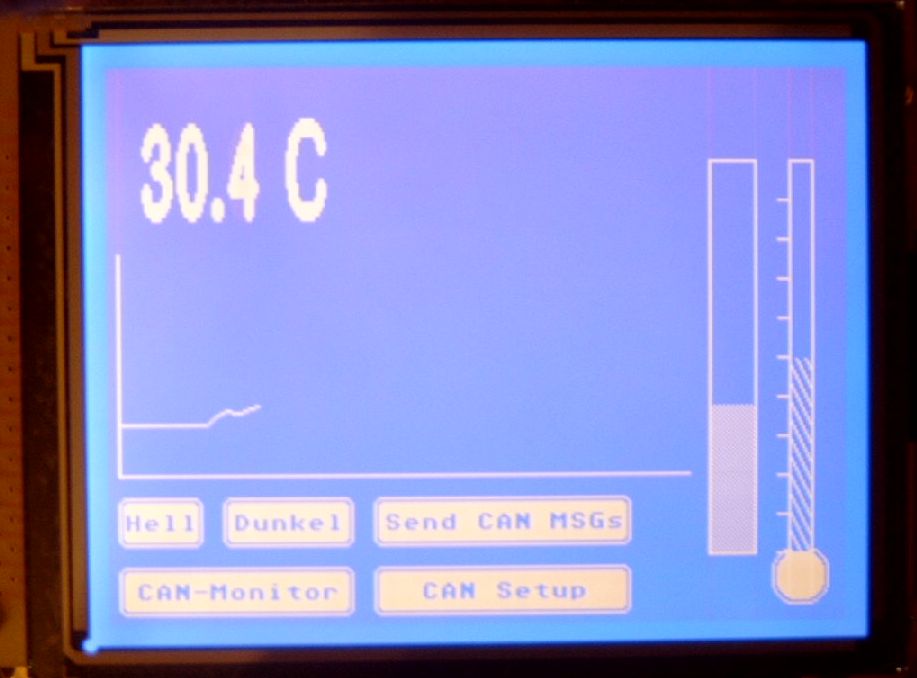

Pixeln bedeutet, dass ein Display z.B. mit eine SED15xx-Controler über
die Schnittstelle von µC jeden Punkt einzeln mitgeteilt bekommen muß.
Bei dem eDip320 von Electronic Assembly (Reichelt ca 200 Euro) kann man
einen Grafik befehl senden, wie Zeichne eine Rechteck von 10,10 - > 100,
50
Dann würde das Display selbstständig von x-Pixel = 10 und y-Pixel = 10
bis x-Pixel = 100 und y-Pixel = 50 alle erforderlichen Displaypunkt
selbstständig ausfüllen. Andernfalls müßte der µC alle Punkte einzeln
setzen. Und das dauert und macht auf dem µC bestimmt riesigen Spaß.
(Ironie)
Auf dem Bild z. B. kann man mit 10 Zeichen einen Bargraph zeichnen
lassen, und darüber hinaus, mit einem Touchfeld verknüpft, noch eine
Rückmeldung an den µC ermöglichen.
Es wird einem sehr viel Arbeit abgenommen und man kann sich mit der
Programmierung weitestgehend auf das konzentrieren, was man erreichen
möchte.
