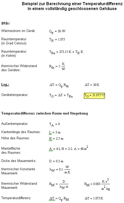

> Ganz einfach.
> 1. Wärmestrom = thermische Leistung im Gerät
> 2. Wärmestrom= Temperaturdifferenz / thermischer Widerstand
> 3. thermischen widerstand des Gehäuses bestimmen
> 4. Umgebungstemperatur festlegen
> 5. Nach Geräteinnentemperatur umstellen und ausrechnen
> 6. fertig - Meister!

Persönliche Seite #2352651
Volker Schulz schrieb:
> Was natuerlich auch nur (ansatzweise) stimmt, wenn die
> Umgebungstemperatur immer auf exakt dem gleichen Wert gehalten wird
> (also die vom Gehaeuse abgegebene Energie wiederum abgibt).
Wer möchte, kann ja den Raum mit in die Rechnung nehmen. Wenn es draußen
Winter ist, und nur das Gerät heizt, wird es ganz schön kalt (siehe
Beispiel).

Persönliche Seite #2352880
D. Fries schrieb:
> Konkret gehe ich von einer maximalen Umgebungstemperatur von 140°C aus
> und möchte wissen, wie warm die Luft im Gehäuse maximal werden kann.
Die 140°C helfen dir wenig. Du mußt wissen, welche Leistung das
Bauelement abgibt. In meiner obigen Gleichung also das Qp
D. Fries schrieb:
> Welchen Wert setze ich denn für die Fläche ein? Die
> Gehäuseinnenoberfläche, die Gehäuseaußenoberfläche oder den Mittelwert
> aus beiden? Je dicker das Gehäuse ist desto größer ist ja der
> Unterschied.
Die Gehäuseausßenoberfläche. Die Temperaturdifferenz durch Wärmeleitung
durch das Gehäuse vernachlässigen wir mal.
