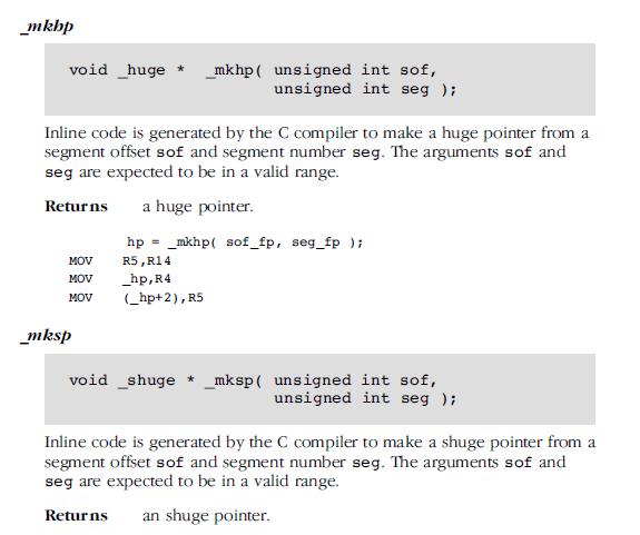

Guten Morgen,
ich verwende einen 16Bit Mikrocontroller. Das Speichermodell steht auf
Huge. Bei der Verwendung dieses Funktionspointers bekomme ich nicht die
Adresse 0xB42000, sondern die Adresse 0x002000. Was könnte ich tun,
damit ich die Adresse 0xB42000 bekomme?
Ich habe auch huge verwendet bei der Deklaration, leider ohne erfolg.
#define ADRESSE 0xB42000
void (*Test)(ulong,uword); // Deklaration eines Funktionspointers
Test = (void (*)(ulong,uword))((ulong)(ADRESSE));
Für jede Hilfe bin ich sehr dankbar.

Leon schrieb:
> Im Compilerhandbuch von TASKING habe ich entdeckt,
Nutzt du denn den Tasking-Compiler? Wenn nicht, was sagt denn das
Handbuch zu deinem Compiler zu dem Thema?
Wenn doch, solltest du dir das Konzept mit Segment und Offset der
einzelnen Memorymodelle genauer anschauen.
Bleibt nur die übliche Frage. Warum willst du überhaupt eine Funktion an
dieser "komischen" Adresse aufrufen?
