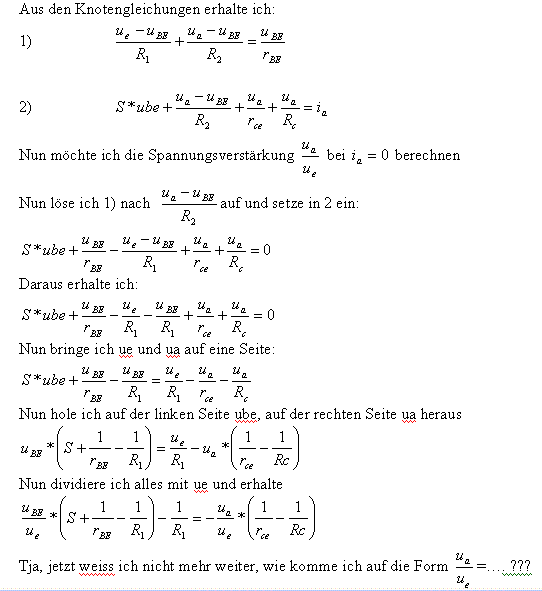

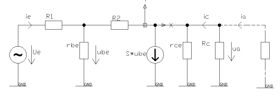

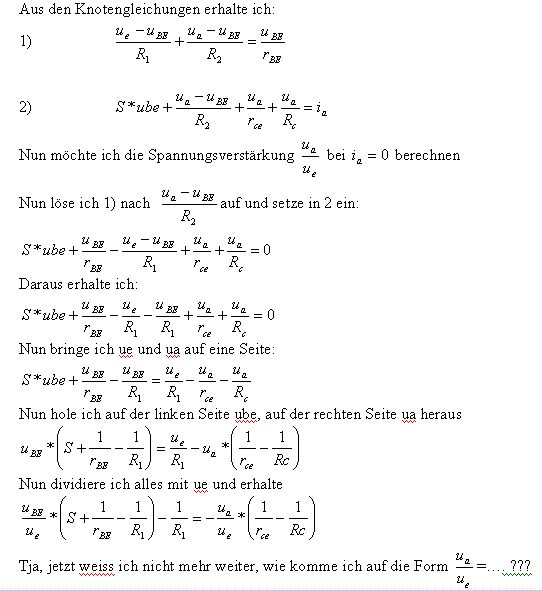

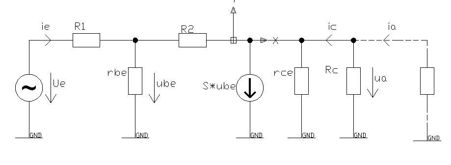

Gast #2358273
hm, die Knoten/Maschengleichungen aufzustellen ist nicht das Problem,
sondern aus diesen die verschiedenen Größen wie Verstärkung,
Eingangswiderstand, usw. zu berechnen. Im Anhang ein Beispiel...

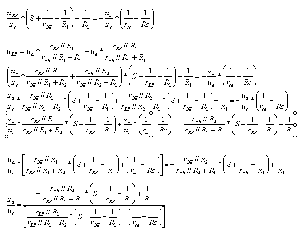

#2359874
@Mehrwert
Deine Kritik war unberechtigt. Du hast seine letzte Gleichung nicht
angeschaut. Da fällt jetzt komplett Ue weg und damit ist dann erstmal
Sense mit Ua/Ue. Der Fragesteller hat keine Probleme wegen fehlender
Mathekenntnisse.
Lösung: Als nächstes muss Ube mit etwas ersetzt werden was Ue enthält.
