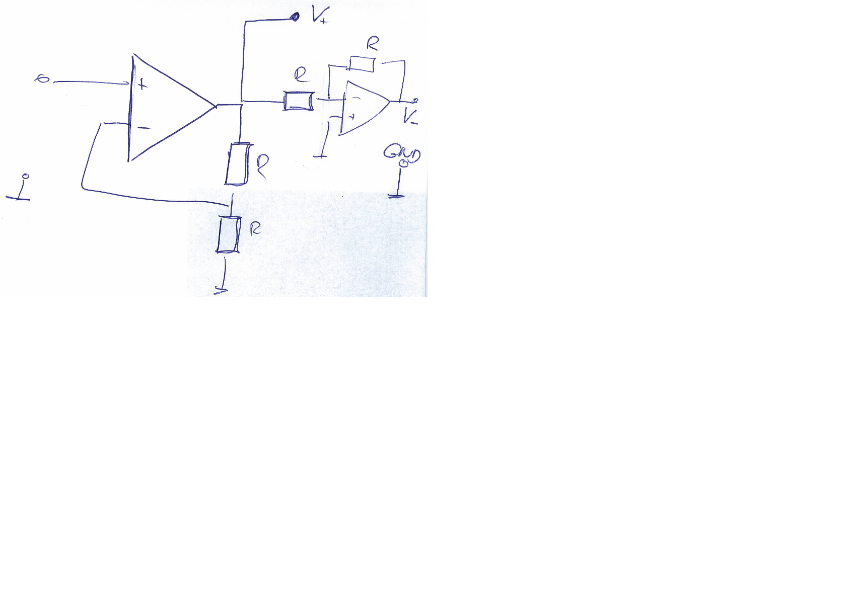

ich möchte einen Spannungsverstärker bauen (bauen ist hierbei relativ,
wollte mal anfragen ob jm von euch einen IC kennt der das schon alles in
sich trägt)der einen symmetrischen Ausgang hat. Verstärkung soll den
Faktor 5 haben mit nem Ausgangsspannungshub von +/-25Volt (bis 250kHz).
Falls nicht klar geworden ist was ich meine siehe einfach
http://www.elektronik-kompendium.de/public/schaerer/ampatt.htm
Vllt noch zur Intention, das nicht selber zu machen. Hab ein bissl
bammel davor ne Schaltung mit mehreren ICs zusammenzubasteln, da ich
davon ausgehe das die Phase zwischen den beiden Ausgängen (muss bei mir
genau 180° sein) ein Knackpunkt werden könnte. Lass mich aber auch gerne
eines besseren belehren!

BTW: du könntest die Schaltung auch so abändern, dass das Signal
gleichzeitig über einen invertieren Verstärker und parallel über einen
nichtinvertierenden Verstärker mit gleichen technischen Daten geht. Dann
hätten beide Kanäle die selbe Latenz...

im Umkehrschluss bedeutet das, dass ich drei OPs nehme und die Schaltung
aufbaue wies in Bild2 des Links in meinem Anfangspost gezeigt ist?!?

Moderator (Firma: Titel) Persönliche Seite #2355312
Koles schrieb:
> @lkmiller
Eigentlich ja.
Allerdings sehe ich nicht, warum du keine Phasenverschiebeung zwischen
den ausgängen haben darfst. Denn ein Phasenversatz dort heißt ja nur,
dass deine Ausgangsspannung nicht ganz synchron zum Eingang ist. Mit
einem zusätzlichen nichtinvertiereden Verstärker wird das aber noch
schlecher (später).
Ich würde also erst mal die originale Schaltung aufbauen, und dann evtl.
noch den zusätzlichen Nicht-Inverter einfügen...
Was mich interessiert:
Was machen die 250kHz mit den TeraHz?
Welche OPs nimmst du für die +-25V Ausgangsspannung?
Gast #2355536
Servus,
denke dass das schon ein Problem darstellen könnte. Wenn die beiden
Ausgänge eine Phasedifferenz aufweisen ist die Differenz der beiden
Signale kein sauberer Sinus mehr, und den bräuchte ich schon!
Zu den ICs: opa454 oder opa445 sind da Kandidaten!
Gruss
Gast #2356534
Auch bei einer Phasenverschiebung zwischen den beiden Hälften hat man
noch einen Sinus. Der einzige Unterschied ist, das die Amplitude dann
nicht mehr genau 2 mal so groß ist, sondern ein paar Prozente kleine,
und halt etwas phasenverschoben. Da wird es also auf eine kleinere
Phasenverschiebung nicht drauf ankommen.

Gast #2356557
Nicht der einzige.
Symmetrische Signale nimmt man hauptsächlich deshalb, weil eine externe
Störung auf beide Signalleitungen beim Zurückführen auf ein
asymmetrisches Signal stark gedämpft wird. Um so besser, je geringer die
Phasenverschiebung ist.
Koles schrieb:
> Wenn die beiden
Doch, der Sinus bleibt; Ulrich hatte die Auswirkungen darauf schon
korrekt beschreiben. Nimm einfach mal die Mathe-Formelsammlung und
rechne
sin (x+a) - (-sin (x+b)) aus.
Wolfram Alpha sagt: 2*cos((a-b)/2) * sin(x+(a+b)/2).
Also eine astreine Sinusschwinung mit kleinerer Amplitude und der Phase
zwischen den beiden Ausgangssingalen.

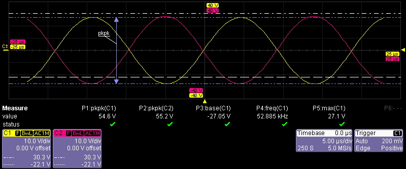

Gast #2359823
Hallo nochmal...
danke für euren hilfreichen Tipps. Hab jetzt mal einfach ne Schaltung
wie im angehängtem Bild zusammengesteckt (breadboard) und siehe da... es
funktioniert eigentlich recht gut!(siehe jpg, erster IC OPA 454 zweiter
IC OPA 445).
