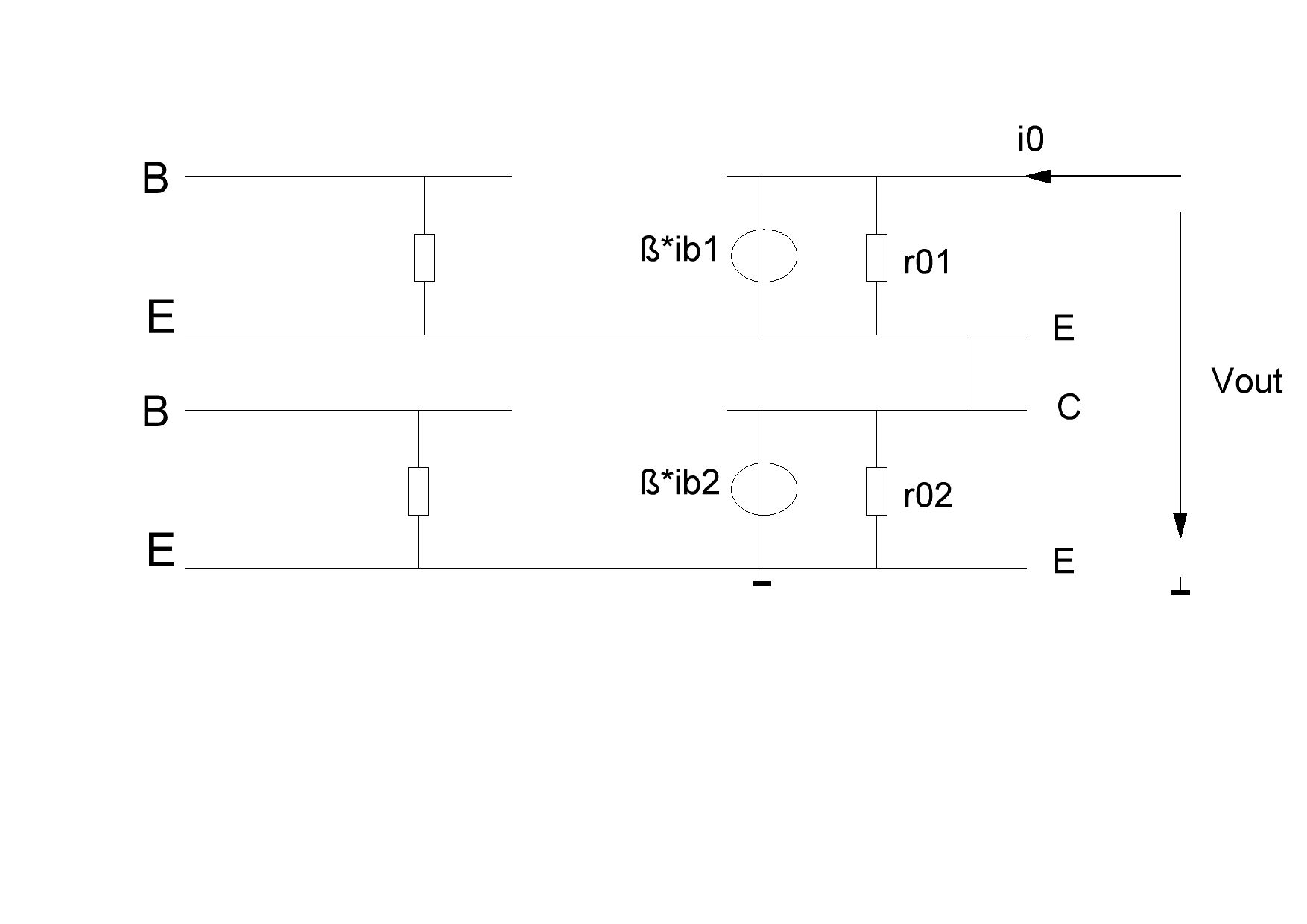

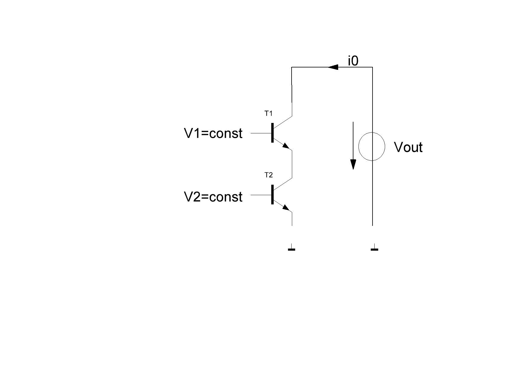

ich habe die Schaltung im Anhang gegeben. Der Ausgangswiderstand r0 ist
gesucht.
Das Kleinsignalersatzschaltbild habe ich gezeichnet (siehe Anhang). Ist
das richtig?
r0=Vout/i0
Masche über Vro2+Vro1=Vout
Aber wie gehts weiter?
Kann mir jemand helfen?
Vielen Dank!

> Die basen. Muessen an. Signalmasse angeschlossen werden, ist dasselbe
wie v=const
Meinst du im Ersatzschaltbild? Okay, danke für den Hinweis... Aber das
ist unwichtig für die Rechnung von ro, oder?
Leider soll ich laut Aufgabenstellung das Ersatzschaltbild mit ß
verwenden.
Was ich leider vergessen hatte zu erwähnen: ß und ro sind für beide
Transistoren identisch.

#2354915
Frank schrieb:
> Kann man die Aufgabe überhaupt mit dem ß-ESB lösen?
Ja. Das vereinfachte Gummel-Poon-Modell alias "Transportmodell" alias
ß-Ersatzschaltbild kann das. Drei Überlegungen musste ich dazu
anstellen:
a) Oben in den Kollektor eines BJT, der seinen Emitter an Masse hängen
hat, "sieht" man die Quellimpedanz r_o (= Earlyspannung /
Kollektorstrom(am Arbeitspunkt) ).
b) Oben in den Kollektor eines BJT, der seinen Emitter über einen
Emitterwiderstand R_e an Masse hängen hat, "sieht" man die Quellimpedanz
r_o  * (1 + g_m * R_e). Der Emitterwiderstand wird also einer
Impedanztransformation unterzogen.
c) Jetzt tu bei dem oberen Transistor so, als hätte er einen
Emitterwiderstand nach Masse dran hängen. Dieser Emitterwiderstand ist
gleich dem r_o des unteren Transistors. Wir lösen auf:
r_o_oben = r_o * (1 + g_m * r_o)
mfg mf
PS: g_m = Emitterstrom(am Arbeitspunkt) / Thermospannung
#2354932
Aha, noch einer. (Die gleiche Aufgabe ist auch bei mir angekommen)
Im oberen Ersatzbild muss B1 auf Masse gelegt werden und auch B2.
Dadurch ergibt sich:
-erst einmal, dass IB1 Null ist (prima)
-aber auch eine Ansteuerung am Emitter des oberen Transistors durch die
Spannung an Kollektor des unteren.(und ab dann wirds toll)
PS: ich hänge auch fest, mit der derzeitigen Erkenntnis:
Meines Erachtens ist diese Aufgabe ohne eine Angabe zu r-ein des
Transistors(etwa in der Form r-ein = 10 r-aus) nicht lösbar, da sich ja
der durch beta oder beta +1 multiplizierte oder dividierte r-ein am
Gesamtwiderstand beteiligt.
Für r-ein = 0 ergibt sich natürlich r-aus = 2 r0

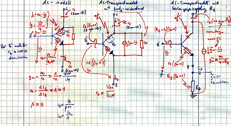

#2354952
Aha. Jetzt weiß ich, wo der Hänger ist.
Nicht bei ß aufhören, sondern auch an die Impedanz-Transformationen
denken, die da angewendet werden müssen.
Mein Prof hat gesagt:
Insgesamt sind es fünf Transformationen, die man benötigt, um Elektronik
mit einer guten Note abzuschließen (Wer mit Leitwerten umzugehen weiß,
für den sind es nur 3, aber psst.).
Ich scanne da mal was ein, wo das AC-Transportmodell näher beleuchtet
wird.
mfg mf
PS: Doof, dass man nur noch beigebracht bekommt, dass die Stromquelle
jetzt plötzlich woanders ist. Der Kollektorstrom muss in gewisser Weise
auch durch die Basis hindurch, bevor er am Emitter als I_b + I_c wieder
heraus kommt.
#2354997
Angefangen mit Links: Das AC-Modell.
Stromquelle umhängen, darf man ja, da die intrinsischen
Kleinsignalwiderstände ja in Serie zur Stromquelle hängen.
Einziger Unterschied: r_e wird hochtransformiert um (ß+1) und erscheint
größer an der Basis.
Mitte: AC-Transportmodell.
Rechts: AC-Transportmodell mit Emitterwiderstand, der nun wie R_e an der
Basis größer erscheint, an r_o auch mit beteiligt ist.
Die komischen Bezeichnungen der Parameter hab ich so gelernt, sorry.
U_ea = Earlyspannung
U_T  = "Thermospannung" = k * T = ca. 26mV bei Raumtemperatur
Wenn noch was komisch ist, fragt mich ruhig.
mfg mf
PS: Die Schere ist wie bei LTspice zum auftrennen eines Strompfades.
