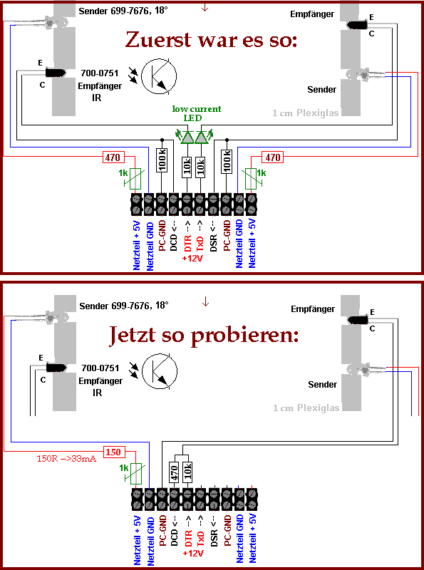

Hallo! Ich habe einen Lichtschranken (22cm weit) gebaut der nicht so tut wie er soll. Kann mir bitte jemand über den Daumen gepeilt sagen ob die IR LED die an 5V mit 150R Vorwiderstand (--> 33mA) hängt so stark leuchtet dass der Fototransistor sicher durchschaltet? Wie weit kann man...? (die Lichtschranke wäre einige Wochen lang dauernd eingeschaltet, die LED muss das aushalten). IR-LED: http://at.rs-online.com/web/p/products/6997676/?searchTerm=6997676&relevancy-data=636F3D3126696E3D4931384E525353746F636B4E756D626572266C753D656E266D6D3D6D61746368616C6C26706D3D5E5C647B367D247C5E5C647B377D247C5E5C647B31307D2426706F3D3126736E3D592673743D52535F53544F434B5F4E554D424552267573743D363939373637362677633D4E4F4E4526 Fototransistor: http://at.rs-online.com/web/p/products/7000751/?searchTerm=7000751&relevancy-data=636F3D3126696E3D4931384E525353746F636B4E756D626572266C753D656E266D6D3D6D61746368616C6C26706D3D5E5C647B367D247C5E5C647B377D247C5E5C647B31307D2426706F3D3126736E3D592673743D52535F53544F434B5F4E554D424552267573743D373030303735312677633D4E4F4E4526 lg Triti

Danke für die Antworten :-) Das ganze ist nur im Zimmer, da brauche ich mich wegen Fremdlicht nicht sorgen. Hm, ich hänge ein Bild an. Bild oben: So gehts nicht, auch wenn man die grünen LED weglässt und überbrückt. Keine Ahnung warum. Bild unten: Jetzt will ich es so probieren, dass auf der RS232 dadurch dass wenn DTR eingeschalten ist, auf DCD eine logische 0 ist, weil der Eingang über den Transistor auf Masse gezogen wird, also low ist. Sonst wäre er auf 1 weil ja über 10K+470R mit dem Ausgang DTR verbunden. Soll heissen: Weil die LED dauernd leuchtet schaltet der Transistor durch und klaut dem Eingang den Strom. Wenn der Lichtschranken unterbrochen wird dann wird der Eingang high. Wenn das so funktioniert. [Muss mir aber zuerst neue IR LED kaufen, weil Kurzschluss... :-( ] lg Triti

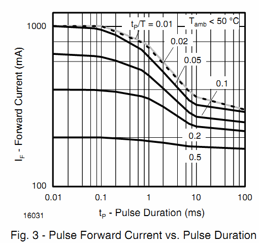

Das A und O ist pulsen. Auf dem Diagramm sieht du links den Strom unten die Impulsdauer und auf der Kennlinie das Puls Pausenverhältniss und dann musst du noch schauen welche Spannung du benötigst um auch den gewünschten Strom zu erreichen. Beispiel 1A benötigst du 2,3V einen Impuls von 100µSek und eine Pause von 10mSek. http://www.radioland.net.ua/images/Alarms/19.gif
#2356690
Thomas O. schrieb: > Das A und O ist pulsen. > ... dann musst du noch schauen welche Spannung du benötigst um auch den > gewünschten Strom zu erreichen. Beim Pulsen des Lichtes einer Lichtschranke liegt der Hauptvorteil gar nicht daran, dass man höhere Ströme verwenden kann, sondern dass das Signal in einem Frequenzbereich liegt, der nicht vom Umgebungslicht betroffen ist, so dass man das Signal im Empfänger selektiv verstärken kann (oft 30..40 kHz). Zu schmale Pulse sind dann ungünstig, weil sie die Sendeenergie auf einen unnötig breiten Frequenzbereich verteilen, so dass der S/N-Abstand schlechter wird. Wegen der Trennung von Umgebungslicht und Signallicht werden vor dem Empfänger meist Tageslichtsperrfilter eingesetzt, die nur das IR-Licht der Sendediode durchlassen.

DTR sollte eingeschaltet sein. Nur dann liegen dort auch -8V ... -10V an und der Emitter des Fototransistors hat ein negatives Potential gegenüber dem Kollektor (Fototransistoren sind (meist) npn-Transistoren). DCD hat dann ebenfalls -8V ... -10V wenn der FT nicht beleuchtet wird und wird logisch "high". Im beleuchtetn Zustand sollte der FT die Spannung an DCD über -3V ziehen (also gegen Null oder GND). Damit erkennt der PC logisch "low" an DCD. Blackbird

Edi R. schrieb: > Dann hast Du schon mal geklärt, ... ob die Schaltung in Ordnung ist. Welche Schaltung eigentlich? Wie sieht die denn nun aus, bevor man hier weiter im Nebel rumstochert? H. Triti schrieb: > (die Lichtschranke wäre einige Wochen lang dauernd eingeschaltet, die > LED muss das aushalten). Was hast du mit der armen LED vor. Die Halbwertsdauer für die Helligkeit einer LED liegt normalerweise (tm) bei einigen zehntausend Stunden und eine Woche hat gerade 168 davon, d.h. bei vernünftigen Betriebsparametern muß man erst bei einigen Jahren anfangen, darüber nachzudenken.
> Welche Schaltung eigentlich? Wie sieht die denn nun aus, bevor man hier weiter im Nebel rumstochert? Die untere vom geposteten Bild will ich testen bevor ich was anderes mache. Eure Infos muss ich gründlich begrübeln, ist nicht so einfach. Und mir neue IR LED besorgen. Bestellt sind sie schon. Danke erst mal. lg Triti
