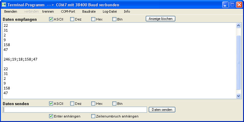

Hallo alle Miteinander!
Die Geschichte mit der Struktur hat mir keine ruhe gelassen und so ist
dann doch noch etwas „universelles“ entstanden. Ausgangspunkt waren
hierbei die alten Daten:
Wochentag   --->   Wochentag oder Tag des Monats
Stunde   --->   Stunden
Minute   --->   Minuten
Programm   --->   bis 63 unterschiedliche Programme programmierbar
Port   --->   maximal erweiterbar bis 128 Ausgangsports
Daten   --->   Zahlen von 0 bis 255
Alle Bits zusammengerechnet ergeben 5 Bytes. Es werden also 5 Bytes pro
„Zeit Kanal“ im EEprom benötigt (nicht wie vorher 6 Bytes). Daraus ist
nun folgende Struktur entstanden:
union Zeit_Kanal_Maske {           // Maske für Zeit-Kanal
   struct ZK_Byte {                // Aufteilung für Maske
      unsigned long Stunde:5;      // Zahlen von 0 bis 31
      unsigned long Minute:6;      // Zahlen von 0 bis 63
      unsigned long Programm:6;    // Zahlen von 0 bis 63
      unsigned long Port:7;        // Zahlen von 0 bis 127
      unsigned long Daten:8;       // Zahlen von 0 bis 255
      unsigned char Wochentag:8;   // Zahlen von 0 bis 255
   } ZK_Maske;                     // Aufruf Maske
   unsigned char ZK_Byte[5];       // Aufteilung für Bytes
} ZK;                              // Aufruf Zeit-Kanal
Die Struktur kann nun wie folgt beschrieben werden:
ZK.ZK_Maske.Stunde = 22;
ZK.ZK_Maske.Minute = 31;
ZK.ZK_Maske.Programm = 2;
ZK.ZK_Maske.Port = 9;
ZK.ZK_Maske.Daten = 158;
ZK.ZK_Maske.Wochentag = 47;
Und wie folgt ausgelesen werden:
Variable1 = ZK.ZK_Maske.Stunde;
Variable2 = ZK.ZK_Maske.Minute;
Variable3 = ZK.ZK_Maske.Programm;
Variable4 = ZK.ZK_Maske.Port;
Variable5 = ZK.ZK_Maske.Daten;
Variable6 = ZK.ZK_Maske.Wochentag;
Darüber hinaus besteht nun aber auch noch die Möglichkeit an die
einzelnen Bytes heran zu kommen (also ohne Maske). Man kann die Struktur
wie folgt befüllen:
ZK.ZK_Byte[0] = eeprom_read_byte(&Daten1[0]);
ZK.ZK_Byte[1] = eeprom_read_byte(&Daten2[0]);
ZK.ZK_Byte[2] = eeprom_read_byte(&Daten3[0]);
ZK.ZK_Byte[3] = eeprom_read_byte(&Daten4[0]);
ZK.ZK_Byte[4] = eeprom_read_byte(&Daten5[0]);
Die Daten könnten z.B. aus dem EEprom stammen und so in die Struktur
geladen werden. Und anders herum geht es natürlich auch, so könnte man
z.B. Daten in einen EEprom schreiben:
eeprom_write_byte(&Daten1[0], ZK.ZK_Byte[0]);
eeprom_write_byte(&Daten2[0], ZK.ZK_Byte[1]);
eeprom_write_byte(&Daten3[0], ZK.ZK_Byte[2]);
eeprom_write_byte(&Daten4[0], ZK.ZK_Byte[3]);
eeprom_write_byte(&Daten5[0], ZK.ZK_Byte[4]);
Da nun auf jedes der einzelnen 5 Bytes zugegriffen werden kann, besteht
nun auch die Möglichkeit die Daten in einen externen EEprom zu schreiben
(oder ein anderes externes Medium). Bei einem 24C256 EEprom könnte die
Ansteuerung z.B. so aussehen:
I2C_Start(160);   // Adresse
I2C_Write(0);   // High-Register
I2C_Write(0);   // Low-Register
I2C_Write(ZK.ZK_Byte[0]);   // Byte1
I2C_Write(ZK.ZK_Byte[1]);   // Byte2
I2C_Write(ZK.ZK_Byte[2]);   // Byte3
I2C_Write(ZK.ZK_Byte[3]);   // Byte4
I2C_Write(ZK.ZK_Byte[4]);   // Byte5
I2C_Stop()
Anbei noch ein Bild von einem Terminalprogramm, wo ich die Struktur
getestet habe...
LG Jens
