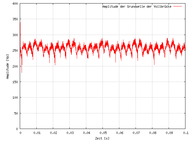

für die Verhältnisse der Wellengrößen hat eine Variation der absoluten
Größen keinen Einfluss. Vorausgesetzt die Last oder das DUT ist linear.
Bei nichtlinearen Lasten und einer Amplitudenmodulation sieht man die
Auswirkung einer Leistungsabhängigkeit natürlich. Wird die Bandbreite
der AM in der ZF erfasst, so kann man diese Auswirkung über der Zeit
(x-Achse) darstellen. Mitteln darf man natürlich nicht.
Zur Veranschaulichung habe ich ein paar wenig-sagende Messwerte
angefügt. Die dargestellte Kurve habe ich mit meiner
Induktionsofen-Baustelle gemessen. Nur kurz. Drehstrom gleichgerichtet
-> Poweroszillator -> Arbeitspule -> Werkstück aus Metall. Der
Oszillator läuft um die 130 kHz und an der Vollbrücke habe ich Spannung
und Strom in den akustischen Bereich herunter gemischt. Mit der
Soundkarte mache ich so Netzwerkanalyse im laufenden Oszillator. Tolle
Sache. Die Last ist relativ linear und ändert erst sich im
Sekundenbereich. Zurück zur Kurve. Es ist der Betrag des Phasors der
Brückenspannung gezeigt und man erkennt schön die 300 Hz Rippel vom
gleichgerichteten Drehstrom. Toll geblockt war da nichts, sodass die
Betriebsspannung des Oszillators eins zu eins in HF-Größen umgesetzt
wurde. Ist leider sehr verrauscht, da ich erst kürzlich den Grund fürs
Rauschen gefunden habe. Wenn man die 16 Bit = 2 Byte der
Soundkartendaten falsch zusammenbaut und die unteren 8 Bit falsch herum
zusammenrechnet, muss man sich nicht wundern. Worauf will ich hinaus.
Man kann Netzwerkanalyse bei einer Frequenz, an Lasten die sich mit der
Zeit ändern, machen. Die Frage ist nur, wo macht es Sinn? Wenn ich mit
einem Magnetron ein Plasma anrege und das Netz in den Phasoren sichtbar
ist, bekomme ich gleich die Leistungsabhängigkeit des Plasmas gemessen.

Ehrlich gesagt weis ich nicht so richtig worauf du hinaus willst.
Das Diagramm von dir ist für mich einfach nur den Betrag über die Zeit.
Ein Vektoranalyzer hat üblicherweise 2 Eingänge welche die Amplituden
und Phasenabweichung zueinander erfasst, und üblicherweise in ein
Smithdiagramm abbildet. Netzwerkanalyzer, die auch einen Generator
beinhalten, wird das Generatorsignal als Referenzsignal genommen,
welches am Eingang 1 anliegt, und Eingang2 misst dann meist den Strom
des Geneartorausganges, oder die Abweichung von 50 Ohm mit Hilfe einer
VSWR Messbrücke. Für 4 Tor Messungen ist oft ein dritter Port vorhanden,
mit der man die Verstärkung oder Dämpfung des Messobjektes messen kann.
Vielleicht hilfts du uns mal auf die Sprünge , wo das Problem liegt.
Mehr ist es auch wirklich nicht. Es war auch nur ein Beispiel für eine
Phasor-über-Zeit-Messung. Da gibt es auch noch einen zweiten Kanal,
natürlich mit Phaseninfo, aber das führe ich jetzt nicht weiter aus. Was
sind schon 130 kHz. Interessant wird es erst bei höheren Frequenz 2 3
GHz...
