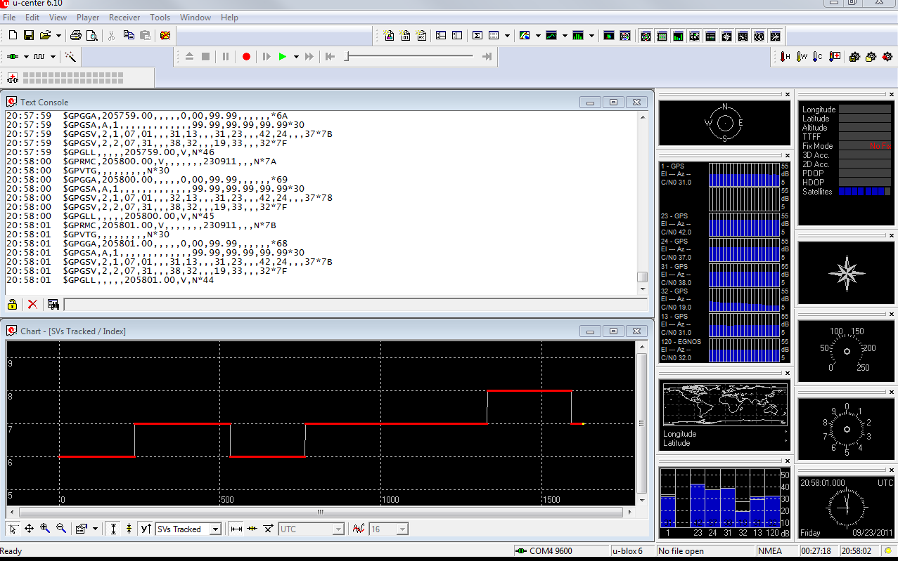

ich habe Probleme mit meinem GPS-Modul. Es bekommt zwar genügend
Satelliten empfangen, kann aber deren Position nicht bestimmen und
bekommt folglich keinen Fix.
Im Anhang ein "Beweisfoto" vom u-center. Man sieht, dass acht Satelliten
empfangen werden, jeweils mit 30-50dB, aber kein Fix entsteht. Die
Elevation und der Azimut werden nicht erkannt.
Das ganze lief mehr als ne halbe Stunde mit selben Bild (siehe unterer
linker Chart, Anzahl der empfangenen Satelliten über die Zeit in
Sekunden). Genügend Zeit, den Almanach runterzuladen müsste also
eigentlich dagewesen sein.
Ich hoffe, ihr habt eine Idee, woran sowas liegen kann.
Viele Grüße
Lasse

von Lasse S. (cowz) Benutzerseite
Testaufbau: GPS per Kabel an übriger Schaltung (Cortex M3, 72MHz,
Spannung per USB und 3V3-Linearregler).
Das GPS ist ein GS407 mit ublox5 (LEA-5H-0-009) Chipsatz. Wo finde ich
im Datenblatt die Mindestsignalstärke (das ist doch das, was im u-center
in dB angezeigt wird, oder?)?
PS: Link zum Datenblatt auf ublox.com:
http://www.u-blox.com/images/downloads/Product_Docs/LEA-5x_DataSheet_%28GPS.G5-MS5-07026%29.pdf
Lasse
Ich habe jetzt die MON-HW Message aktiviert. Folgendes Ergebnis:
Noise-Level: 86
AGC Monitor: 91,9%
CW-Jamming Indicator: 0.0% oder 3.1% (wechselt hin und her)
Jamming Status ist grau unterlegt, mit dem Text "Unknown
(Disabled/uninitialized or antenna disconnected)".
Der Antenna State Status steht auf "OK",
Antenna Power Status auf "ON"
Real Time Clock Status steht auf "uncalibrated".
Was sind denn ausreichende Signalstärken für die Satelliten, die
angezeigten ~41dB nutzen den Balken ziemlich aus, oder wird da nur die
Skala angepasst?
Viele Grüße
Lasse
Edit: Der Receiver steht direkt am Fenster. Wenn alles nicht hilft, werd
ich mich mit ihm wohl morgen mal raussetzen...

von Artabanos (Gast)
Lasse S. schrieb:
> Noise-Level: 86
> AGC Monitor: 51,9%
Diese Werte sind auf jedenfall ausreichend.
Das ist normal, da diese Funktion erst ab LEA-6H mit FW 7.01 zur
Verfügung steht, darüber hinaus erst aktiviert werden muß und einen
bereits erfolgten Fix voraussetzt.
An der Empfangsfeldstärke kann es meiner Meinung nach in Deinem Fall
nicht liegen. Diese ist zwar nicht gerade berauschend, sollte aber für
einen Download der Ephemeriden ausreichen, denn in der
Protokollspezifikation für die LEA-5-Module heißt es:
"Each SV transmits its own Ephemeris data. The download of Ephemeris
data is feasible when the corresponding SV has been tracked with a
minimal C/N0 (currently set to 33dBHz) over a certain time period."
Die optimalen Werte sind in dieser Schrift erwähnt:
http://www.u-blox.com/images/downloads/Product_Docs/GPS_Antennas_ApplicationNote%28GPS-X-08014%29.pdf
" A GPS receiver will only achieve the specified performance
if the average carrier to noise power density ratio (C/N0)
of the strongest satellites reaches at least 44 dBHz. In a well-designed
 system, the average of
the C/N0 ratio of high elevation satellites should be in the range betwe
en 44 dBHz and about 50 dBHz. With a
standard off-the-shelf active antenna, 47 dBHz should easily be achieved
Hallo :)
Vielen, vielen Dank Artabatos!
Ich hatte tatsächlich wohl einfach zu schlechten Empfang (war so bei
41), mit Receiver draußen auf der Fensterbank war der Empfang besser und
alles hat funktioniert :)
Also, vielen Dank für die Zahlen und das Dokument :)
Viele Grüße
Lasse
