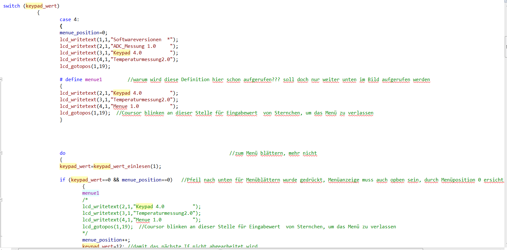

Guten Abend zusammen,
könnt ihr mir bitte sagen, ob das geht am Anfang der Funktion einen
Block menue1 zu definieren, der dann später immer bei Bedarf aufgerufen
wird.
so wie weiter unten im Bild, da wird menue1 aufgerufen.
bei mir im Programm wird dieser Block menue1 schon mit der #define
anweisung ausgeführt.
ist das richtig?
ich hätte gedacht dort werden diese Anweisungen noch nicht ausgeführt,
erst später bei einem Aufruf von menue1.
Vielen Dank im Vorraus für Eure Hilfe.
Viele Grüße,
Matthias.
#2358532
Prinzipiell kannst du ein #define an irgendeiner Stelle im Programm
schreiben; es wirkt sich maximal auf den Rest des kompilierten
Quelltextes aus.
In aller Regel ist es aber Quark, es nicht ziemlich weit oben im
Quelltext zu schreiben.
Insbesondere musst du erst verstehen, daß das #define nicht wie
sonstiger Quelltext behandelt wird, der ja Blockstruktur, Funktionen
etc. hat.
Weiterhin definierst du mit deinem #define keinen Block, sondern nur das
Makro mit dem Namen menue1 ohne jeden Inhalt.
Der folgende Block gehört schon nicht mehr zum Makro.
-> Mal ein gutes C-Buch lesen könnte helfen.
Und nein, es macht keinen Sinn, sich die Sprache C hier stückweise
erklären zu lassen.
#2358533
Schlag in deinem C-Buch nach, wie man ein #define über mehrere Zeilen
macht.
Allerdings ...
> wird.
... macht man so was nicht über ein #define, sondern über eine weitere
Funktion.
OP #2358562
> Quelltextes aus.
> etc. hat.
> erklären zu lassen.
danke für Deine Antwort.
Ja, ich wollte wohl ein Makro schreiben, dass ich innerhalb einer
Funktion immer wieder aufrufen kann. Dieses soll nur in der Funktion
gültig sein, deswegen wollte ich es hier definieren.
Makro, das ist wohl der richtige Hinweis wonach ich im C-Buch suchen
muss.
Diese Hilfe habe ich gebraucht und soll auch reichen.
Viele Dank und viele Grüße,
Matthias.
