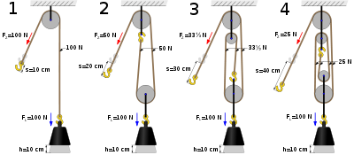

wie ist das bei diesem Flaschenzug?
http://www.montgelas-gymnasium.de/physik/physikspiel/flaschenzug_a.jpg
Mein Lehrer sagt 1/3 der Kraft muss ich Ziehen.
Ich habe aber gelernt, dass pro Lose Rolle sich die Kraft halbiert -
also 1/2 Kraft!
Was ist denn nun richtig und warum?
Danke
von Joe (Gast)
Trivial,
es müssen drei Seile beim Heben verkürzt werden => 3-facher Weg ==> 1/3
der kraft bei gleicher Arbeit.
Joe

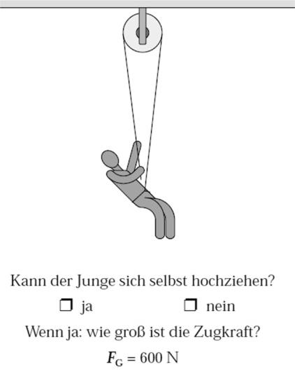

Vielleicht war die Frage etwas umständlich formuliert.
Als Bild die gesamte Aufgabe (Quelle: Muckenfuß)
von g457 (Gast)
> 1. Ja, natürlich
..aber nur wenn er genug Spinat gegessen hat davor.
> 2. 600N
Nö, > 1/2 F_G reicht. Bei genau 1/2 F_G verbleibt das System in Ruhe, es
braucht etwas mehr für die Beschleunigung. Mit (etwas mehr als wie -
selber Grund vor eben -) F_G kann er an einem einzelnen Seil
"hochklettern".
HTH
von g457 (Gast)

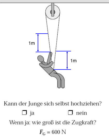

> wenn er vom Seil 1m einholt, dann wird er auch 1m angehoben
1m weniger Seil ist 0.5m angehoben - wenn das da oben im Bild eine
Umlenkrolle ist.

von John B. (johnbauer)
kackfick schrieb im Beitrag #2359156:
> Aber andererseits, wenn er vom
Um sich einen Meter anzuheben, muss er zwei Meter Seil einholen.
John

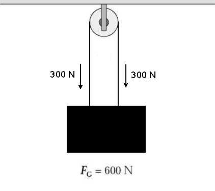

Sehe ich anders, wenn er 1m Seil einholt wird er bei einer losen Rolle
auch 1 m angehoben.
Die Seilkräfte betragen zwar 300 N, es müssen aber trotzdem 600 N
aufgebracht werden.

Wenn er 1 m einholt wird er 50 cm angehoben. Sei der Brunnen X Meter
tief und das Seil 2X m lang. Wenn er sich ganz hochgezogen hat, hat der
(fast) das andere Ende in der Hand - er hat also 2X m durch seine Hände
gehen lassen.
Daher braucht er nur die Hälfte seiner Gewichtskraft.
von Timm T. (Gast)
> auch 1 m angehoben.
Du beziehst Dich auf das Bild mit dem Jungen?
Dann nicht. Wenn er 1m Seil einholt, hat er sich erst 0.5m angehoben.
Für 1m muss er 2m Seil einholen, insofern stimmt das.
Auf dem Bild ist quasi eine lose Rolle, weil der Standpunkt verändert
ist. Dreh es rum und denk Dir an der Rolle eine Kiste hängen. Ist wie
