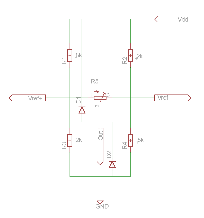

OP #2367353
ich habe mal einen Versuch gemalt. Würde das so funktionieren, oder
bekomme ich da irgendwo ein Problem? So sollte max 1mA fließen falls
jemand irgendwelche Kabel wild zusammensteckt?
Den uC Pin muss ich nicht direkt gegen Strom schützen? Fließt ja keiner
rein? Die Dioden sind zum Schutz gegen hohe Spannungen. Helfen die
Dioden überhaupt, oder wird so dann nicht nur der uC (Pin) zerstört
sondern gleich mein Netzteil, im Falle dass jemand was falsches
anschließt?
MfG
Gast #2367363
-Alllgemein: Solange kein Strom fließen kann, der etwas beschädigt,
könnte es funktionieren:-) Leider sieht die Praxis und die
Einschaltreihenfolge manchmal anders aus.
-Sicherungen schützen auf Grund ihrer Trägheit evtl. gegen Brand aber
nicht gegen "flüssiges Silizium". Ein wohl dimensionierter Vorwiderstand
zur Strombegrenzung reagiert dagegen trägheitslos.
-Eine gescheite mechanische Steckverbindung (ähnlich USB)  legt erst die
Masse an bevor die Signalleitungen Kontakt bekommen.
