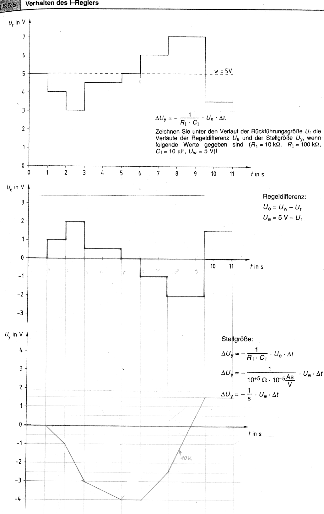

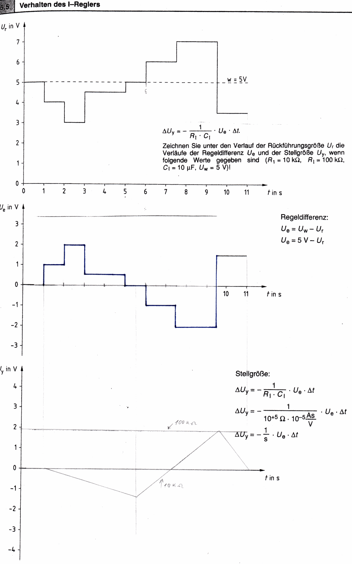

ich habe hier eine Aufgabe die ich versucht habe zu lösen, bin mir aber
nicht sicher das es so richtig ist, vielleicht könnt Ihr mir da helfen.
Ur ist gegeben gewesen und Ue und Uy sollte ermittelt werden.
Im Anhang ist das Bild zu finden!
Für die Stellgröße musst du die Steigung für jeden Abschnitt extra
berechnen (0-1sec, 1-2sec, 2-3sec usw.).
Du sagst "von Sekunde 1 bis Sekunde 5,5 (eigentlich ja nur bis Sekunde
5) ist die Abweichung positiv", und berechnest für diesen Zeitbereich
eine konstante Steigung. In Wirklichkeit ist diese aber in diesem
Bereich je nach Regeldifferenz unterschiedlich.
Max schrieb:
> Mein Problem ist, das ich nicht genau weiß wie ich die Formel richtig
> nutzen soll. Habe bei der Stellgröße mit Multisim Simuliert
Schalte Multisim aus, nimm dir einen spitzen Bleistift und überlege dir,
was bei den einzelnen Signalen mit jedem Zeittakt passiert. Wenn du
nicht weißt, welche Formel du verwenden sollst, hast du noch nicht
verstanden, was wo passiert.
Rl100K ist wohl ein Lastwiderstand und nicht wie ich es gesehen habe
R1100K, dann schätze ich mal ich muss ihn nicht ein berechnen.
seht ihr das auch so, außerdem wüste ich nicht wie?
Der 100 kΩ Widerstand ist derjenige der in die Stellgröße eingeht
(Bezeichnung RI, Formel mit Werten "delta Y = ..."). IMHO ist die Angabe
von R1 mit seinen 10 kΩ überflüssig, zumal ohne
Schaltbild/Funktionsbeschreibung und in dieser Form wohl als
Verwirrungstaktik des Aufgabenstellers zu sehen.
