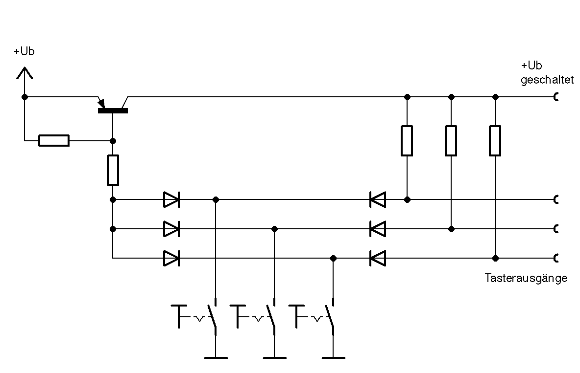

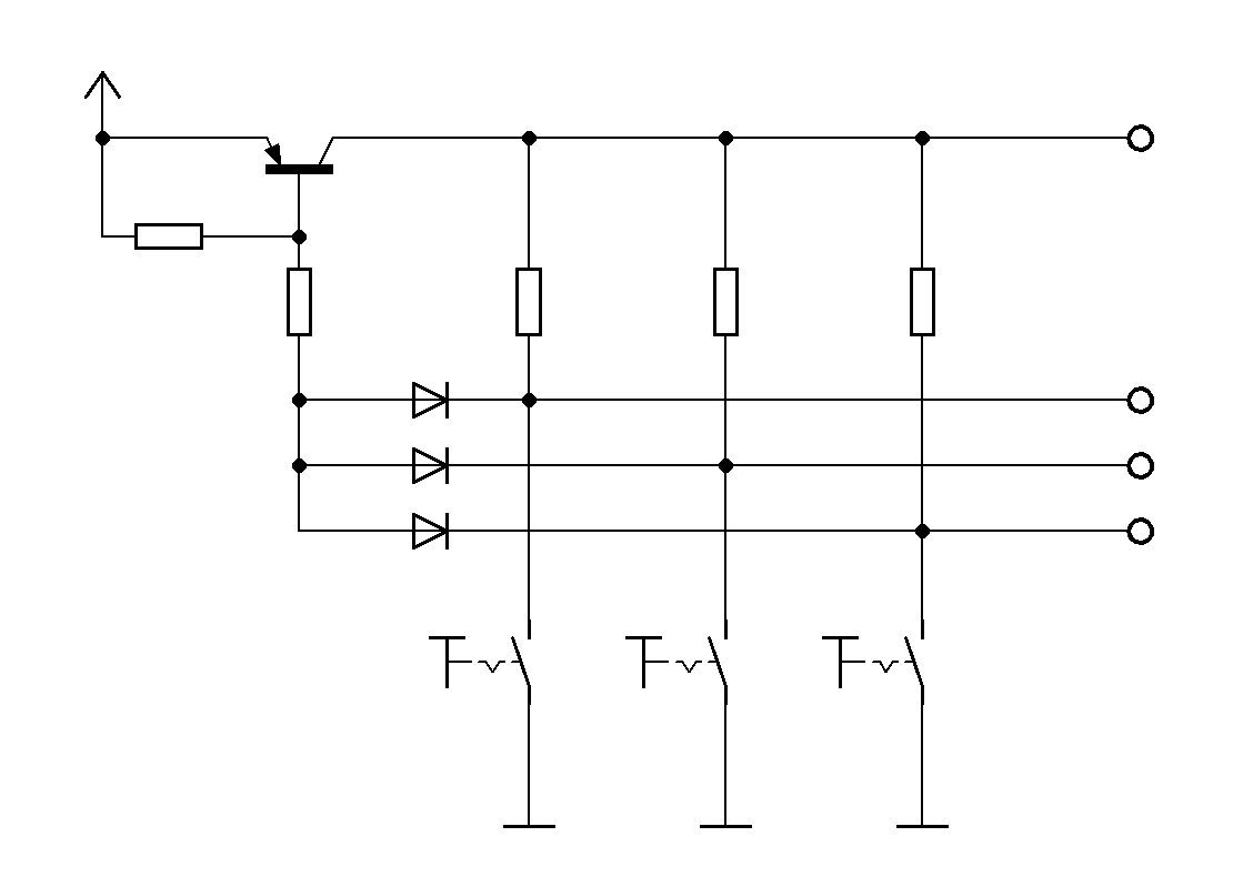

Vielleicht ist die Idee überdenkenswert, aber ich wollte gleichzeitig die Spannungsversorgung herstellen als auch einen Taster bestätigen um eine IR-Fernbedienung zu bedienen! Ist das vielleicht anders umzusetzen?
Marvin B. schrieb: > Ist das vielleicht anders umzusetzen? So vielleicht?
John Bauer schrieb: > So vielleicht? Danke für das Bild! Nur welcher Anschluss ist oben rechts?
So wie ich das sehe, ist das die geschaltete Versorgungsspannung.
Bei meinem ersten Vorschlag könnte es Probleme geben, da über die BE-Strecke des Transistor, die Wiederstände am Transistor und die Dioden Spannung an den Eingängen des µC anliegt. Diese wird über die internen Dioden zum Spannungsanschluss geleitet. Dadurch ist der Controller in Betrieb, obwohl keine Taste gedrückt ist. Hier mein zweiter Vorschlag: Die Schwellspannung der Dioden muss so klein sein, dass der Controller diese Spannung am Eingang als low erkennt. Volkmar Dierkes schrieb: > So wie ich das sehe, ist das die geschaltete Versorgungsspannung. Ja. Gruß John
Den Fehler oben hatte ich gar nicht gesehen. Aber wieder danke für die Mühe! Ich glaube eine Lösung über den Power-Down-Mode ist einfacher als diese hardwareintensive Schaltung zusammen zu basteln. Aber ich werde mir das mal die Tage simulieren lassen, weil es ein interessanter Ansatz ist!
