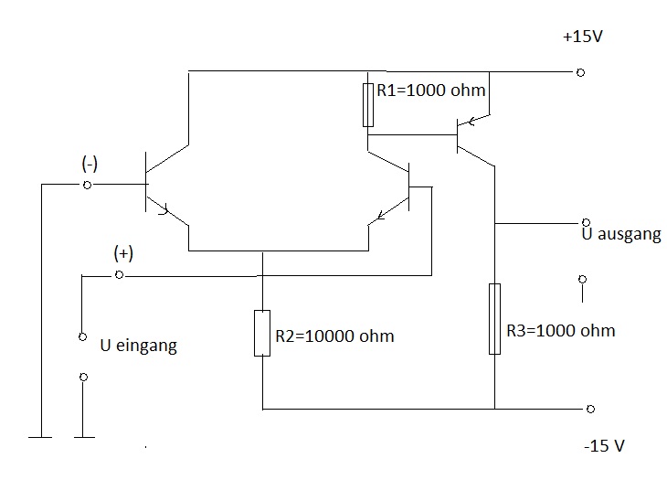

ich habe hier einen operationsverstärker, den ich verstehen muss, aber
leider ist elektrotechnik überhaupt nicht mein primäres fachgebiet.
meine erste frage wäre, warum ich überhaupt eine eingangsspannung
brauche, warum kann ich nicht einfach mein signal über den + oder -
eingang an die basis transistoren leiten? und warum habe ich die
eingangsspannung nur beim + eingang?
ich gehe mal davon aus, dass die spannung mit den +15 V und -15 V meinen
arbeitspunkt an den beiden transistoren einstellt, ist das richtig?
ich würde mich freuen, wenn ihr mir ein wenig helfen könntet?
kannst du mir einen empfehlen, am besten mit bezug auf meine schaltung,
das ist nämlich mein problem gerade, dass ich die nirgendwo so finde.
ansonsten wäre ich dir echt dankbar, wenn du ein paar worte darüber
verlieren könntest? es geht wirklich NUR um diese schaltung. mehr infos
brauche ich nicht

Hallo
da der linke Transistor an der Basis 0V hat liegt am Emitter -Ube. Damit
ist die Spannung an R2 festgelegt. Dadurch wird der Strom durch die
beiden Transistoren im Eingang festgelegt. Ueingang steuert den rechten
Transisitor, der damit die Verteilung der Ströme auf die beiden
Eingangstransistoren stellt. Damit wird der Strom durch R1 verändert.
Damit wird Ube des Ausgangtransistors geändert, wodurch der
Kollektorstrom und somit die Spannung an R3 sich ändert, somit Uausgang.

vielleicht kann ich dir dazu noch ein paar fragen stellen:
1.) wieso wird der strom durch R1 verändert? ich hätte gedacht, dass der
strom, der durch den rechten transistor fließt einfach auf die basis des
ausgangstransistors geht und so den BC Strom an diesem transistor
regelt. wieso fließt der denn dann über den Widerstand R1?
2.) macht es einen unterschied, ob ich mein signal jetzt bei + oder -
anlege? oder kann ich auch beides parallel machen? wenn ja, ist es dann
das, was ich bei wikipedia gelesen habe, dass in diesem fall nur die
potentialdifferenz verstärkt wird?
Hallo
der Strom durch R2 ist einigermaßen konstant. Ein Teil davon fließt
durch den 2ten Transistor. Änderst du Ueingang ändert sich der Strom und
damit der Strom durch R1 und natürlich auch geteilt durch den rechten
Transistor. Das Ganze ist im Ansatz ein Differenzverstärker.
Zu 2. Es ist bis auf die Phase egal ob am + oder - Eingang das Signal
liegt.

Der Strom fliesst von der Basis zum Emitter. Dadurch bedingt steuert man
den Kollektor - Emitterstrom.
Der Eingangsstrom fliesst nur über die Basis zum Emitter.

ich bezog mich mit der Frage, ob der Strom über R1 fließt eigentlich auf
den Kollektor-Emitter Strom des rechten Transistors, denn ich dachte,
dass der dazu da ist, um die Basis von dem Ausgangstransistor (ganz
rechts der) zu steuern.
Der Widerstand R1 hätte dann meiner Meinung nach dazu da sein können, um
zu verhindern, dass der Kollektor-Emitter Strom einfach abfließt. Stimmt
das so?
das mit der Phase klingt interessant, welches Bauteil bewirkt denn hier
den Phasensprung?  außerdem, wie erzeugt man denn mit dem (-) signal die
ausgangsspannung?
Macht er doch. Der Kollektorstrom verursacht an R1 einen
Spannungsabfall, der den rechten Transistor aufsteuert. Ein Teil dieses
Stroms fließt durch die Basis des rechten Transistors.
>das so?
Nein. Alle Ströme und Spannungen eines Transistors hängen untrennbar
miteinander zusammen. Zu einer bestimmten Ube gehört ein ganz bestimmtes
Ib und der läßt bei einem bestimmten Uce einen ganz bestimmten Ic
fließen, wobei Uce auf Ic nur einen geringen Einfluß hat, wenn Uce nicht
zu klein ist.
>den Phasensprung?
R2.
Warum simulierst du die Schaltung nicht einfach mal selbst? In 10
Minuten Herumspielen hast du die wesentlichen Eigenschaften alle
begriffen.
