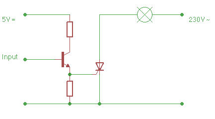

Meine erste konkrete Frage wäre, ob man einfach aus 2 Thyristoren des
oben genannten Typs einen Triac bauen kann, in dem man sie antiparallel
schalten und beide Gates verbindet?
Und dann bin ich mir nicht sicher, wie ich die Verbindung vom 5V Kreis
zum 230V Kreis realisiere, ginge das so, wie im angehängten,
vereinfachten Schaltplan (denkt euch statt dem Thyristor einen Triac)?
Nein, dieser "Triac" zündet nur in den Quadranten I und III.
http://www.nxp.com/documents/application_note/FS013-014.pdf
Ein Thyristor in einem Brückengleichrichter lässt sich mit dauernd
positiven Impuls in Quadrant I und IV zünden.
230V~
Last
  |    Thy    |
  | St  |     |
  +-|<|-+-|>|-+--- Null der 230V
  Masse der Schaltung die St als +5V Steuerimpuls liefert
Das geht, wenn der TRIAC auch in Quadrant IV zündet (was die meisten
schlecht und manche gar nicht tun), ansonsten verbindet man Null der
230V lieber mit den +5V und liefert GND (also -5V bezogen auf die VCC)
als Zündimpuls.
http://www2.renesas.eu/_pdf/U16498EE1V1AN00.PDF
Natürlich sind in allen Fällen die 5V mit den 230V~ verbunden und du
weisst nicht, wo die 230V ankommen, die ganze Schaltung liegt ggf. auf
230V und damit Netzspannungsniveau und darf mit nichts anderem verbunden
werden und muß gut isoliert eingebaut werden.
http://www.dse-faq.elektronik-kompendium.de/dse-faq.htm#F.25

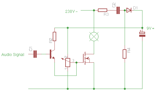

Versuch für das Problem oben war übrigens der Schaltplan im Anhang, als
MOSFET habe ich einen irfp460 genommen, das war der einzige, der genug
Spannung schalten konnte, den ich gerade hatte.
Zwar konnte ich wegen der internen Schutzdiode nur die Zustände 0.5 bis
1 der 230V ~ abfahren, aber immerhin, es hat erst mal funktioniert, ich
konnte einen MP3-Player anschließen und die Helligkeit der Lampe wurde
wie bei einer Lichtorgel moduliert - zumindest bis der MOSFET nach einer
Minute trotz Kühlkörper durchgebrannt ist xD.
Der keinerlei Spannungsregelung als Schutz vor Überspannung der Bauteile
besitzt, und dessen 9V= einfach gelogen sind. Ist es wirklich soooo
schwierig, einfach schon vorhandene bekannte Schaltungen abzuzeichnen ?
>  ich konnte einen MP3-Player anschließen
An eine nicht-netzgetrennte Schaltung ? Klarer Fall von Lebensmüde. Ein
MP3 Player ist nicht dafür gebaut, 230V an seiner Klinkenbuchse vom
Benutzer abzuhalten, schon dessen Tasten sind nicht ausreichend
isoliert.
