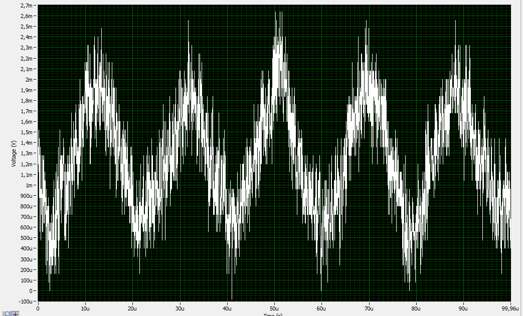

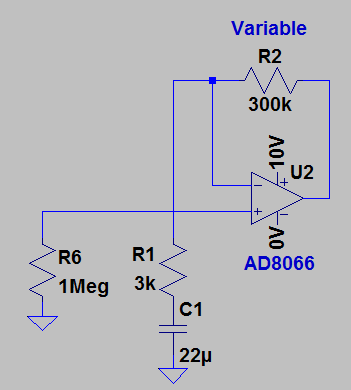

ich versuche seit einer Woche einen Vorverstärker zum laufen zu
bekommen. Das Problem: Die Schaltung schwingt mit einer Frequenz von ca.
50kHz. Desto größer ich den Eingangswiderstand mache, umso stärker
schwingt die Schaltung.
Egal, wo ich einen Kondensator einbaue es macht kaum einen Unterschied.
Die Amplitude der Schwingung wird zwar kleiner aber die Frequenz ändert
sich nicht.
Wenn ich mit meiner Hand in die Nähe der Schaltung komme und ich meine
Hand mit der Masse der Schaltung verbinde wird die Schwingung wesentlich
kleiner.
Gemessen wurde diese Schwingung mit 2 Oszilloskopen.

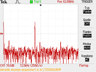

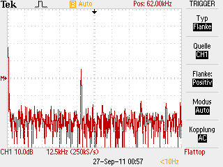

Leider kann ich gerade nicht die FFT des Oszis hochladen aber dort
erkennt man ganz stark einen peak bei 50kHz, welcher 22dB über das
breitbandige Rauschen herrausragt. Lege ich meine Hand aus das Oszi geht
der peak sogar 38dB über das Rauschen hervor.

Die Tek-Scopes haben wie alle digitalen mit Schaltnetzteil Probleme mit
EMV. Sowohl der Monitor strahlt, als auch das Schaltnetzteil selbst.
Typisch ist die Strahlung am Einschalter am stärksten.
Tek ist aber noch eines der besseren. Bei Agilent und Hameg habe ich
persönlich eher Probleme gehabt, wenn diese Störungen sich dann ihren
Weg auf die Masse der Tastköpfe bahnen...
Dein Verstärker mit 1 MOhm Eingangswiderstand wird ohne Schirmung alles
an EMV aufsammeln, was im Raum ist. Logo. Das soll er ja auch tun!
Zur Entwicklung solcher Teile braucht man irgendeine Art faradayischer
Käfig, sprich Keksdose oder zusammengelötete kupferkaschierte Platinen.
Zudem muss die Masse des Oszis direkt an der Tastkopfspitze verbunden
werden. Keine Erdungskabel! Da gibt es so Federaufsätze zu den
Tastköpfen dazu.

>Zeigt das analoge Skope die Schwingung denn noch an, wenn das digitale
>ausgeschaltet in einem anderen Zimmer ist?
Eben getestet. Ohne das digitale Skope ist alles super.
