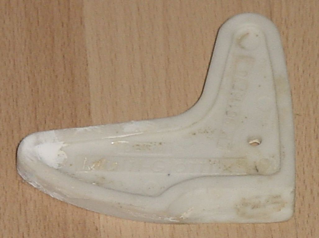

von Thilo M. (Gast)
Bernd Funk schrieb:
> Abziehen heißt hier nicht glätten, sondern etwa ein Drittel des
> eingespritzten Silikons abhobeln und im Mülleimer entsorgen.
Naja, wenn man Gewerblich damit umgeht läuft die Methode mit der Zeit
ins Geld. Ich will ja nicht das kostbare Material wegwerfen. ;-)
Im Anhang habe ich den "Multi-Glättfix" (relativ flexibler Gummi, der
Überschuss sammelt sich innerhalb der Ränder), mit dem mache ich meine
Fugen sehr sauber und sparsam, ohne irgenwelche anderen Substanzen.
Die Ränder des Teils sind so geformt, dass man den Überschuss entweder
abhobeln oder nach unten wegdrücken kann.
Gibt's in den meisten Bau- oder Fachmärkten.
