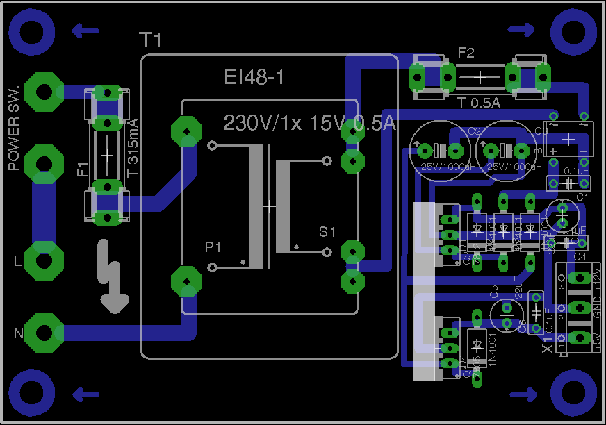

Guten Abend zusammen,
ich möchte mir ein kleines Netzteil bauen, welches 12V und 5V und max.
0,5 Ampere liefern soll.
Die Schaltung auf der Sekundärseite habe ich bereits auf einem
Steckbrett aufgebaut und war soweit zufrieden.
Die Bauteilebezeichung bei den Kondensatoren und ein paar anderen
Bauteilen bitte nicht so berücksichtigen. ;-)
Werde ich bald noch umändern.
Wäre jemand so freundlich und würde nochmal übers Layout und den
Schaltplan schauen?
Ich möchte nur ganz sicher gehen, dass ich nichts vergessen oder
vertauscht habe, bevor ich die Platine ätze.
lg
Fabian G.

Die Dioden sind schon sinnvoll wenn die Spannung auf der Primärseite
schneller abfällt als auf der Seite der Regler. Sonst können sehr hohe
Ausgleichsströme fließen. Die Dioden verhindern dass.
Das mit den Leiterbahnen sieht aber nicht so toll aus, außerdem ist beim
selber ätzen leichter.
Gruß Jannis

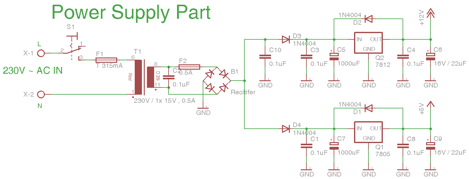

Die Dioden vor den Reglern sollen die Spannung nochmals glätten und
dafür sorgen, dass eine möglichst reine Gleichspannung an den
Spannungsreglern anliegt.

Hast Du den Kühlkörper richtig groß gemacht? Vorallem bei Q1 dürfte es
bei max. Belastung von 0.5A richtig heiß werden. Ca. 5W Verlustleistung,
die müssen erstmal verbraten werden.
Wenn das ein Universalnetzteil wird, würde ich auch noch 2 Dioden in
Sperrrichtung am Ausgang der Regler einsetzen.

Gast #2361930
Warum eine Primärsicherung (auch noch träge), die für den 10-fachen
Nennstrom des Trafos ausgelegt ist? Warum eine Primärsicherung und eine
Sekundärsicherung? Warum vor der Sekundärsicherung noch ein Cap?
Hier mußt du schon so absichern, wie es der Trafohersteller
vorschreibt!! Und wenn eine Sekundärsicherung vorgeschrieben ist, dann
darf kein Bauteil dazwischen.
D3, D4 und C10 machen keinen Sinn. Fasse C5 und C7 zu einem 2200µF Cap
zusammen. Bei Platzproblemen gehen auch zwei 1000µF Caps.
An den Eingängen der Regler machen 100...330nF Caps durchaus Sinn. Löte
sie aber so ein, daß sie direkt an den Pins der Regler liegen. Das
Gleiche gilt für die Caps an den Ausgängen.
D1 und D2 sind ok. Oft ist es aber noch sinnvoll, Dioden von den
Ausgängen nach Masse zu schalten (verpolt natürlich!), um Latch-up zu
vermeiden.
#2362043
Fabian G. schrieb:
> Der 7805 wird maximal mit 250mA belastet und
> der 7812 ebenfalls.
Wenn Du 5V und 12V gleichzeitig mit je 250mA belastest, dann überlastest
Du den Trafo.

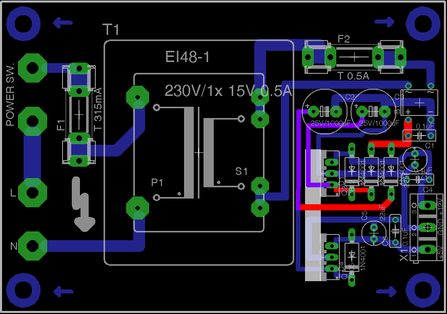

Die Leiterbahnführung ist etwas ungünstig. Der Ladestrom (rot) von den
Elkos fließt über die selben Leiterbahnen (lila) wie der Laststrom von
den Elkos zu den Spannungsreglern.
Komisch finde ich auch, dass die Bezeichnungen einiger Bauteile im
Schaltplan nicht mit den Bezeichnungen im Layout übereinstimmen, z.B.
sind die 1000µF Kondensatoren im Schaltplan mit C5 und C7 beschriftet,
und im Layout mit C2 und C3.
