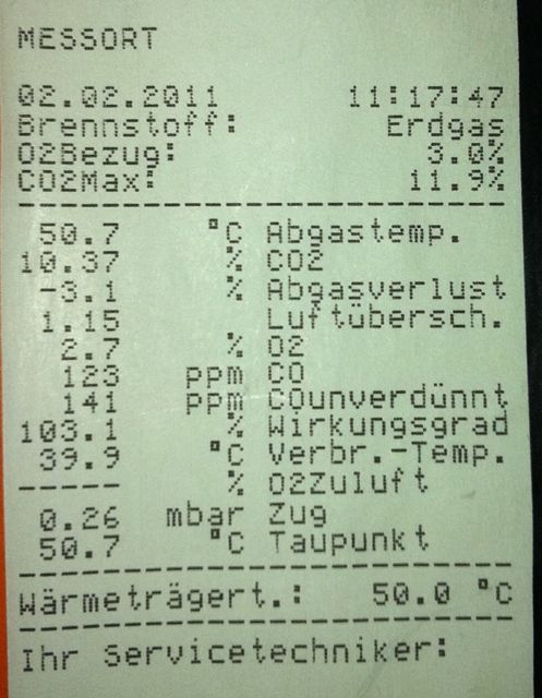

Wie kann es sein, dass der Wirkungsgrad über 100% liegt? Ältere
Messungen haben ähnliche Ergebnisse. Weitere Informationen über die
Anlage habe ich leider nicht.
Gruß, Oliver
von Christian B. (luckyfu)
der Gesamtwirkungsgrad kann nie über 100% liegen und selbst 100% schafft
nur das mathematische Pendel.
Diese imho unsinnige Angabe rührt daher, daß ein bestimmter Wert als
100% angenommen wird (Bezogen auf die reine Verbrennung). Bei modernen
Brennwertgeräten jedoch wird auch der Abluft noch Wärme entzogen wodurch
der Wirkungsgrad steigt. Allerdings ist dieser eben auf einen Wert
bezogen und kann dementsprechend über 100% gelangen. Mir hat dies so
jedenfalls der Heizungsinstallateur erklärt, als ich ihn fragte wie das
denn sein kann. Ich habs nicht weiter hinterfragt...

Das hängt davon ab, wie der Wirkungsgrad gerade definiert ist. Der
Begriff "Wirkungsgrad" ist leider fast immer vollkommen willkürlich und
hat mit naturwissenschaftlicher Exaktheit i.A. nichts zu tun.
Soweit ich mich erinnere, ist es bei einer Gastherme so, dass die im
Abgas steckende Wärmeenergie als für den Prozess nicht benutzbar
angesehen wurde und damit aus der Wirkungsgradberechnung herausfiel. Per
Definition hatte eine Gastherme also 100% Wirkungsgrad, obwohl im Abgas
noch Wasserdampf sehr hoher Temperatur enthalten war, die ungenutzt aus
dem Schornstein geblasen wurde.
Brennwertkessel lassen dieses Wasser kondensieren und stellen die daraus
gewonnene Energie als Heizenergie zusätzlich zur Verfügung. Damit können
sie also nach der alten Berechnung über 100% Wirkungsgrad erreichen.

Vielen Dank für die Antworten. Haben das Phänomen gut erklärt.
