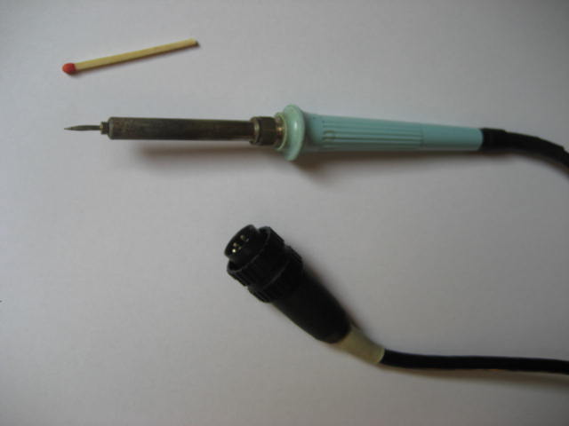

für den abgebildeten Weller-Lötpencil suche ich Ersatzlötspitzen.
Der wird wohl nicht mehr hergestellt und eine Typenbezeichnung steht
nicht drauf.
Wie heisst der und wie lautet die Typenbezeichnung der Lötspitzen?
Google half nicht weiter.
Das Teil verwende ich nur noch als Zweitgerät, die weltbesten
Lötstationen gibt es von JBC.
Besten Dank
Thomas
Gast #2362521
... nun bin ich doch selbst fündig geworden:
Das Teil heisst WELLER MLR-20 und wurde in den 80er-Jahren gebaut.
Irgendein Weller-Junior-BWL-Manager hat wohl entschieden, für dieses
alte Teil keine Löspitzen mehr zu liefern.
Die Kunden sollen neue Weller-Lötstationen kaufen, rennen aber zum
Mitbewerb, wo es bessere Qualität für weniger Geld gibt und man sich
nicht über 6mm dicke Anschlusskabel ärgern muss.

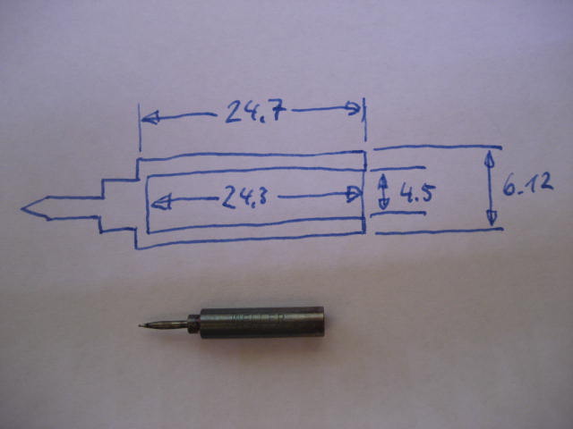

Hallo Matthias,
die schauen gut aus und müssten passen, zumal die MLR21 der Nachfolger
von meiner ollen MLR-20 ist.
Werde die mal beim Bürklin bestellen - niemand anders scheint die noch
zu haben.
Vielen Dank
Thomas
Gast #2362681
Ich glaub du suchst falsch ;).
Weidinger hat die auch noch und das waren eigendlich die einzigen zwei
wo ich geschaut hab.
http://www.weidinger.eu/shop/loet-_und_entloettechnik/weller/loet-_und_entloetspitzen/weller_loetspitzen_mt-reihe_fuer_mlr21_fe25
Hätte mich auch stark gewundert wenns die nicht mehr gibt Weller ist in
diesem Punkt eigendlich sehr gut was die lange Ersatzteilverfügbarkeit
angeht.
Gruß Matthias

Eventuell mit leichter Modifikation wären diese im Dutzend billiger
Atten 900M-T Spitzen zu gebrauchen. Angeblich haben die Dinger innen 4
und aussen 6,5mm. Abhängig davon, wieviel Platz in der Weller Hülse ist,
könnte es reichen nur um wenige 1/10mm aufzubohren. Wobei ich auf die
auffindbaren Masse der Chinateile sowieso nicht viel geben würde.
