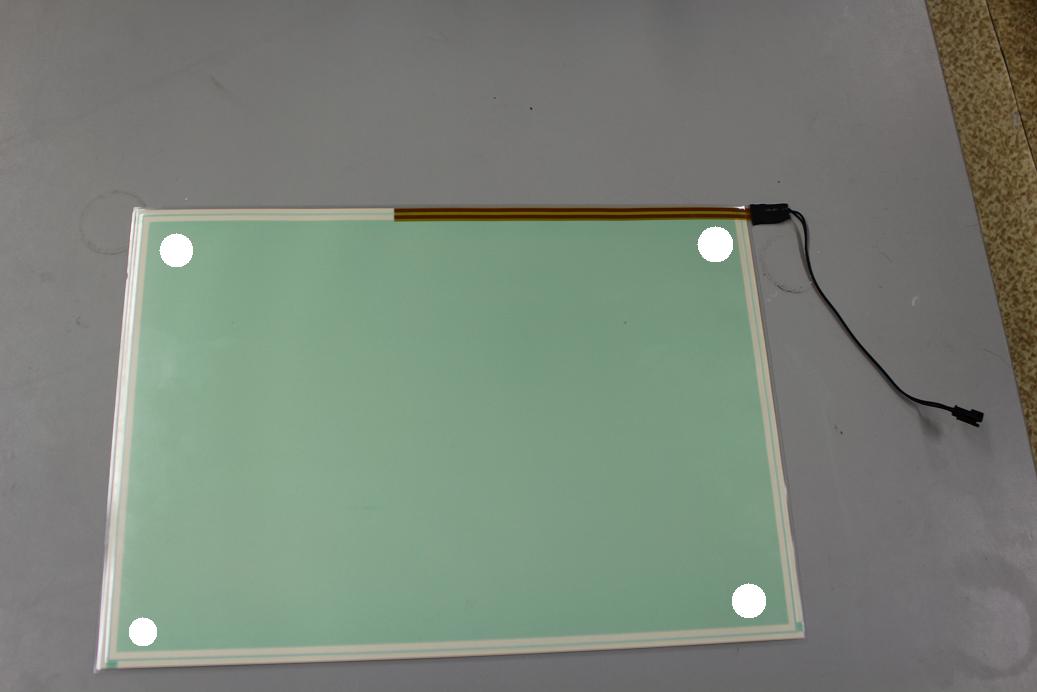

ich habe gelesen, dass man EL-Folie zuschneiden kann.
In den Ecken der A3 Folie geholt und muss ich Löcher einbringen.
Da die Folie ziemlich teuer war, wollte ich mal fragen, ob die Stellen
wo die Löcher sich befinden o.k sind. (siehe Bild)
mfg mario

Löcher kann man z.b. mit einem Bürolocher machen, allerdings sollte man
die Stelle danach mit Sekundenkleber versiegeln, damit keine
Feuchtigkeit eindringt.
PS: Warum müssen es unbedingt Löcher sein?

Die Folie kommt hinter ein Firmenschild aus Acryl. Und das Schild ist
mit 4 Abstansbolzen angebracht. Die Folie paßt in der Größe nicht ganz
dahinter( zu groß).
Ich möchte das Schild abbauen, auf die Folie legen, die Löcher
anzeichnen und das dann wieder mit der Folie anbringen.

Soweit ich weiß muss man nach dem Schneiden einer solchen Folie noch die
Ränder wegbrennen oder so. ALso irgendsoein 5V 1A Netzteil dranhängen
damit der neu entstandene Kurzschluss weggeht.
Bin mir aber ehrlich gesagt nicht sicher ob das für diese Folien gilt,
aber irgendwo habe ich das mal in diesem Zusammenhang gehört...

Hm... Ist Sekundenkleber wirklich wassser/feuchtigkeitsdicht?
Ich möchte das bezweifeln und würde eher in Richtung Heißkleber
versuchen.
Daß die Leuchtmasse sehr feuchtigkeitsempflindlich ist und daher
unbedingt wieder versiegelt werden sollte habe ich schon des öfteren
gelesen.

Ich würde da eher einen Dorn verwenden.
http://files.tradoria.de/3e43c847d4bafa7b3841cfe686bb4a50/images/3b43f5bef6a87ca079eb42d224a8762a.jpg
Zu diesem Zweck würde ich diesen mit einem Feuerzeug od. Lötlampe
heißmachen und bis zur entsprechenden Temperatur erhitzen. Dann mit
einer Zange greifen und von beiden Seiten einmal eindrücken. Der Wulst
der dann in die Fläche hineinsteht kann man mit einem Teppichmesser
entfernen.
