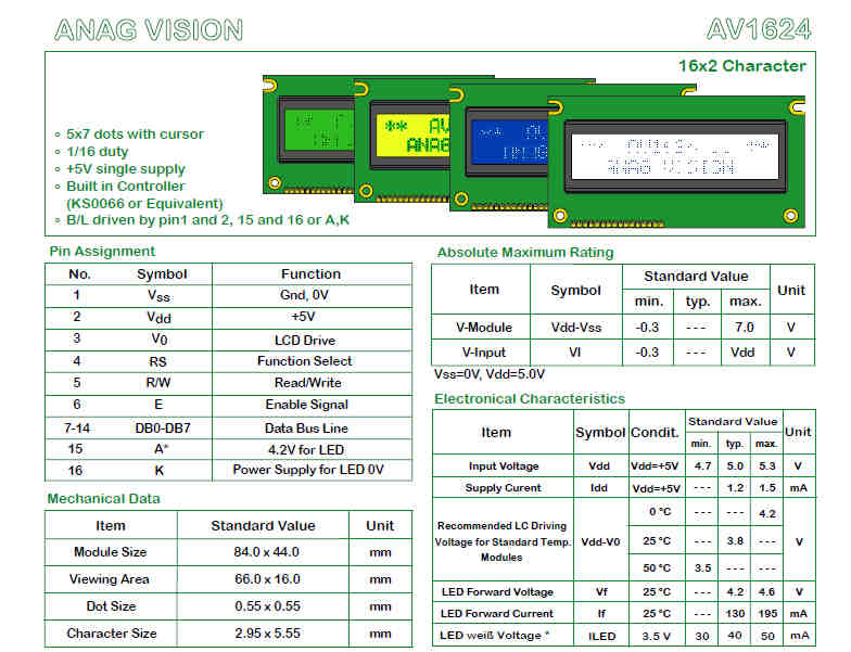

Hallo Forum,
ich habe eine LCD Anzeige (2x16) von Anag Vision mit 16 Anschlusspins
(s. Anhang).
Übrigens arbeite ich gerade das LCD-Tutorial aus.
Ich konnte in Verbindung mit meiner STK500 und einer ATmega8 das LCD
initialisieren, einschalten etc., so das ich auch den Text "Test"
ausgegeben bekommen habe.
Nun baue ich mir eine Platine, wo das LCD draufkommt und mir später in
Verbindung mit einer ADXL202 die Neigung in Grad anzeigen soll...
Aber jetzt zu meiner eigentlichen Frage, im Tutorial habe ich gelesen,
dass man einen Vorwiderstand für die Hintergrundbeleutung einbauen
sollte, falls gefordert. Im Datenblatt (ein Ausschnitt ist als Anhang
dabei) steht für LED Forward Voltage = 4,2V (bei 25°C).
Vorwiderstand
Ist das richtig was ich hier mache? Braucht man den Vorwiderstand
wirklich? Mir kommt das ein bischen komisch vor. Oder habe ich das
Grundsätlich was falsch verstanden?
Danke im voraus für eure Hilfe.
MfG Sapanca
Gast #2362919
Und wenn du die Helligkeit variabel halten möchtest, wählst du den
Vorwiderstand passend für die Maximalhelligkeit und siehst noch einen
FET vor, mit dem du per PWM den mittleren Strom reduzieren kannst.
#2362946
... oder einfach ein kleinen 200Ohm Trimmer mit 10Ohm in Reihe...
dann kannst Du die Helligkeit auf auch einstellen.
Gruss Ingo
