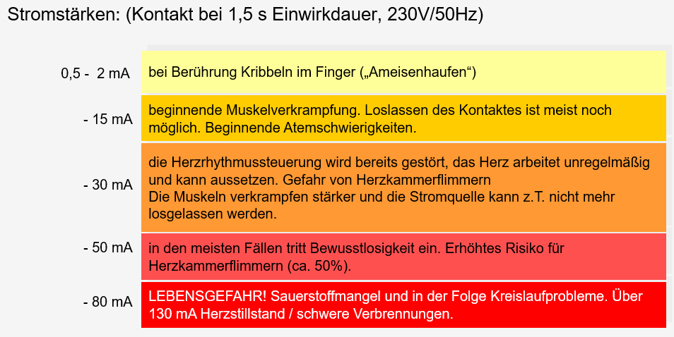

dass einer daran gestorben ist. Klar hängt es auch mit der Stromstärke
und der Dauer des Stromschlages zusammen. Hier gibt es eine eine schöne
Übersichtstabelle dazu:
http://de.wikipedia.org/wiki/Elektrischer_Strom#Auswirkungen_des_elektrischen_Stroms_auf_den_Menschen

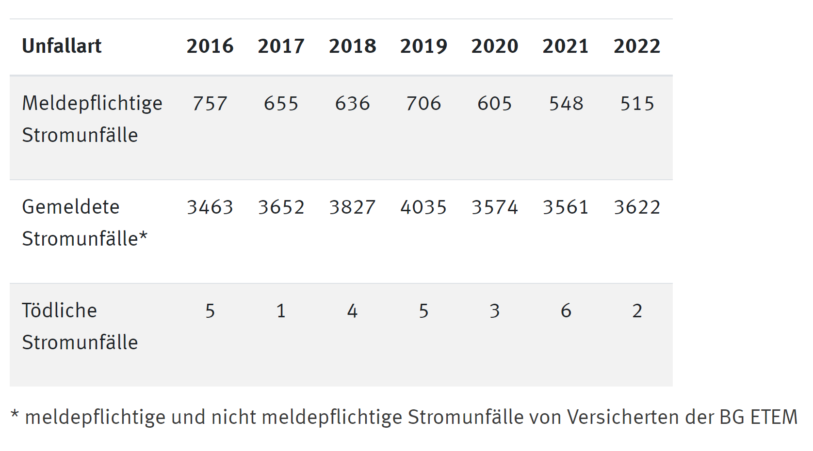

Also laut diesem PDF ist das Todesrisiko bei einem Stromschlag bei zB.
230V nicht mal so hoch:
https://www.bgetem.de/arbeitssicherheit-gesundheitsschutz/institute/institut-zur-erforschung-elektrischer-unfaelle/monografie-stromunfaelle-herzkammerflimmern-und-letalitaet
Es sind auch nur ein kleiner Prozentsatz der Verunglückten daran
gestorben.
Es braucht wohl ein paarmal mehr Stromstärke durch den Körper wie man
mit den 230V erreichen kann - selbst bei günstigstem Strompfad (längs
durch die Brust zB.). Das nennt sich scheinbar noch Niederspannung.

von DSGV-Violator (Gast)
Cyberfuzzy schrieb:
> Was sind eure Erfahrungen dazu?
Ja, das ist ein tolles Beispiel für "Survivorship_Bias".
https://de.wikipedia.org/wiki/Survivorship_Bias
Und wenn es ein Erwachsener überlebt, heisst es loch lange nicht, das
ein (Klein-)kind gesund gedeiht.
https://www.spiegel.de/spiegel/hamburg-das-tote-kind-an-kasse-4-a-1122202.html
Da ein umfangreicheres Paper zum Thema "Letalität (Tödlichkeit) von
Stromunfällen:

Doch, Turnschuhe reichen für eine verhältnismäßig gute Isolierung. Mein
letzter Stromschlag war beim Installieren einer Steckdose mit
Turnschuhen und ging glimpflich aus, nämlich das oben beschriebene
(leichte) "Kribbeln" wie Ameisenhaufen. Da konnte ich problemlos die
Hand zurückziehen, ist aus Schreck bzw. als Reflex von alleine
geschehen.
Dabei stand ich draußen in einem Schuppen, mit Sportschuhen und
Kunststoffsohle.
Es war also tatsächlich "harmlos". Für mich war es trotzdem eine
lehrreiche Erfahrung, weil ich naiverweise davon ausging, dass die
Leitung stromlos ist und ich nicht einfach, doppelt oder dreifach
nochmals prüfte. Das ist mir seither nie wieder passiert.

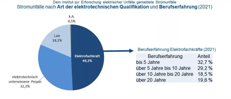

Na da hilft doch an sich tatsächlich mal die BG ETEM:
Aber als grobe Übersicht falls was passiert und wie oft es dabei dann
Tödlich endet müsste es doch passen, auch hochgerechnet mit privaten
undfällen und Folgeunfälle durch Absturz müssten doch darunter zähler
oder?
https://www.bgetem.de/arbeitssicherheit-gesundheitsschutz/institute/institut-zur-erforschung-elektrischer-unfaelle/statistik-der-stromunfaelle

von (prx) A. K. (prx)
Cha-woma M. schrieb:
> Weil halt von den "Profis" oft der "Lügenstift" verwendet wird!
Vielleicht auch, weil Elektrofachkräfte einfach häufiger an Strom
arbeiten.
Diesem Diagramm könnte man beispielsweise entnehmen, dass es gefährlich
ist, sich mit Strom gut auszukennen. Je mehr, desto schlimmer. Wenn man
die Grundlagen von statistischen Aussagen missachtet. Die Tabelle rechts
zeigt in diesem Sinn, dass es kaum jemand mehr als 30 Jahre überlebt.
https://www.elektrofachkraft.de/sicheres-arbeiten/statistik-der-stromunfaelle-das-lernen-wir-daraus

Phasenschieber S. schrieb:
> Nochmal, wichtig ist einzig wieviele mV am Sinusknoten ankommen.
> Um selbigen aus dem Rhytmus zu bringen reichen wenige mV.
> Dann kippt das Herz ins Flimmern und es wird dunkel.
Nicht die Spannung ist entscheidend sondern der Strom ist es der tötet.
Und natürlich gibt es das ohmsche Gesetz das Strom und Spannung in
Relation setzt. Aber es gibt halt auch Kirchhof und der menschliche
Körper ist halt im Ersatzschaltbild, wenn man es bis auf Ebene des
Zellhaufens "Sinusknoten" auflösen will, nichts weiter als eine
unbestimmbare Anzahl von unterschiedlichsten Widerständen in wilder
Reihen- und Parallelschaltung.
Nur das man an beiden Seiten des Sinusknotens ein paar mV anlegt heisst
bei einem "eingebauten" Herzen nicht das der Strom auch in ausreichendem
Maß durch diesem geht und es damit zu einer ungewollten Depolarisation
kommt.
Wenn man das ganze also von der Stromseite her betrachtet, dann löst
sich auch der scheinbare Widerspruch von den allseits bekannten Tabellen
mit Angaben wie Lebensgefahr ab 30mA Durchströmung und der Aussage das

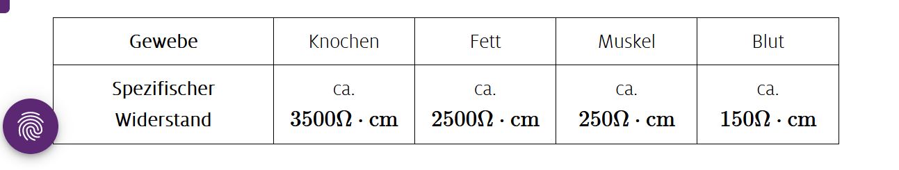

Vielleicht sind diese Werte für die bestehenden Diskussion interessant.
MfG
alterknacker
Das sind diese vermutlich auch. Aber Fakten sind heutzutage gefährlich,
wie folgende Frage aufzeigt:  Was meinst Du wieviele Leser hier nun eine
Herzverfettung anstreben um die Resilienz gegen Stromschlag mit
Herzstillstand zu erhöhen?
Die von Dir genannten ca. 800Ohm sind wohl nicht ganz falsch, weil kurz
drauf "etwa 1kOhm" kam:
Peter D. schrieb:
> Der Hand-Hand Widerstand des Menschen ist etwa 1kΩ, d.h. es fließen
> 230mA bis zum Abschalten.
Nun kann man diese "etwa 1kΩ" mit einem Multimeter bei 3V-Meßspannung
nicht nachmessen. An 40V (Schutzkleinspannung) würden sich schon
gefährliche 40..50mA ergeben, tun sie aber scheinbar nicht.
Werte hin oder her, sieht für mich so aus, als ob der Mensch eine Art
VDR darstellt - der Widerstand nimmt mit zunehmender Spannung ab?

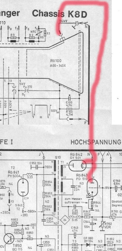

Holger R. schrieb:
> Als Lehrling zum RFT Mechaniker bin ich mal an die Anode einer
> Ballasttriode einer Phillips Glotze ( K8 ) gekommen. Da dürften so
> 25.000 Volt aufgewesen sein.
Ich bezweifele, dass dort 25kV anliegen - die gibt es erst nach der
Kaskade.
Eigentlich kannst Du die Ballasttriode garnicht anfassen, da Du gelernt
hast, wegen der Strahlung den Käfig im Betrieb geschlossen zu halten.
Am Bildrohr ist die Spannung hoch, aber auf ca. 1mA begrenzt. Beißt
heftig, ist aber nicht tödlich.
In der Zelenendstufe ist es deutlich gefährlicher, weil dort mehr Strom
zur Verfügung steht. Gibt aber auch da kein Kammerflimmern, weil die
15kHz zu hoch sind.
> Kaskade.
Das war eine Farbglotze von Phillips mit Röhren.
Zeilenendstufe und Hochspannung getrennt.
Die hatten noch eine Gleichrichterröhre und Phillips zusätzlich eine
Balasttriode ( Deswegen hatten die Phillips weniger Geo-Verzehungen).
Die Balastriode liegt parallel zur Anode der Bildröhre.
Kaskaden gab´s damals noch nicht in den Glotzen.
Die Röhren waren tatsächlich in einem Käfig. Aber wenn dort Repaturen
waren oder die Röhren oder die Trafo´s mußten getauscht werden, mußte
man in den Käfig, mit den Fingern natürlich.
Nicht die Spannung sondern der Strom. Strom-Begrenzung nur von der
Hochspannung in die Röhre, aber nicht von der Anode der Bildröhre gegen
Null.
soweit ich mich erinnere hast du Recht, wegen der Parallelschaltung von
Bildröhre und Ballastriode war die Regelung stabiler!
> Kaskade.
welche Kaskade? (Dieter Nuhr)
schau einfach in den Schaltplan!
An die getrennten Stufen erinnere ich mich noch und denke, dass das nur
Phillips so gebaut hat.
Joachim B. schrieb:
>> Kaskade.
> welche Kaskade?
Danke, zeigt mir, dass es schon verdammt lange her ist, dass ich damit
zu tun hatte.

Manfred P. schrieb:
> oachim B. schrieb:
>>> Kaskade.
>> welche Kaskade?
> zu tun hatte.
Kaskaden hatten die Glotzen erst so ab Enfe 1972 mit der Einführung von
Halbleitern in den Zeilenendstufen.
