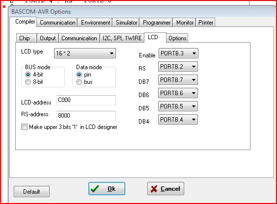

RS an Portd.7 Rs = Portd.6
Habe ich so eingestellt war aber schon die ganze Zeit so Und neu geflasht und immer noch das selbe :( MfG EDIT : RS ist Portd.6 Nicht 7 oh mann wieder vertippt im ersten Beitrag. MfG
#2364456
>RS an Portd.7 > >Rs = Portd.6 Und laut Bild ist RS jetzt an Portb.2. Was soll man dazu jetzt sagen? So blöd kann man doch nicht sein.
Er ressetet die Option nach jeden flashen und das Bild ist direkt nach dem Flashen ist mir dan aufgefallen weil der ändert die Größe in den Optionen auch ständig auf 16*1a Aber ich denke ich sage mit der zeile was ich will Config Lcdpin = Pin , Db4 = Portd.0 , Db5 = Portd.1 , Db6 = Portd.2 , _ Db7 = Portd.3 , E = Portd.4 , Rs = Portd.6 Config Lcd = 16 * 2 Da ist es doch eigentlich egal was in den Optionen steht ? Habe auch kein plan warum die immer ressetet werden. MfG EDIT : ok die Optionen werden gespeichert in eine Datei die genau wie die anderen heissen bei mir "test lcd" Da ich vor jedem Speichern alle lösche wurden die optionen auch gelöscht. Nun bleibt es so aber der Fehler bleibt immer noch bestehen.

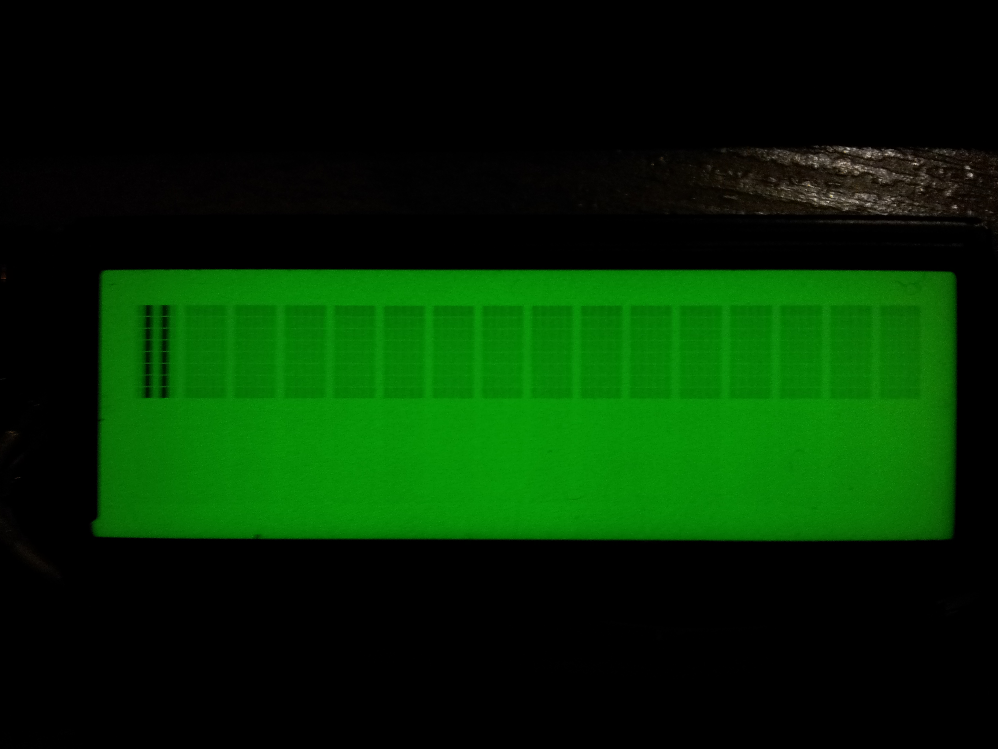

Also jetzt schön langsam D4 (D0) -> Portd.0 D5 (D1) -> Portd.1 D6 (D2) -> Portd.2 D7 (D3) -> Portd.3 E -> Portd.4 RS -> Portd.6 5 Mal geprüfft und so ist es Die Hex datei macht das die 2 Striche Weg sind aber es ist leer :( also keine Schrift. MfG
#2364506
>Die Hex datei macht das die 2 Striche Weg sind aber es ist leer :( >also keine Schrift. Also zumindest schon mal eine Reaktion. Da sollte schon was stehen;) Was ist mit deiner RW Leitung. Die muss an GND. D0 bis D3 vom LCD bleiben offen.
Also R/W hatte ich an Portd.5 und immer geschrieben Config Pind.5 = output Portd.5 = 0 Aber der fehler war da schon. Laut Tut soll man also gnd ran was für bascom reicht. Auserdem soll man an Pin D0 - D3 Ebenfals an Gnd Also haben alle gnd und somit ein Low Singnal Also laut Tut LCD-Pin 1 (VSS) --> GND LCD-Pin 2 (VDD) --> 5 V Versorgungsspannung LCD-Pin 3 (Kontrast) --> z.B. Poti/Trimmer für Kontrasteinstellung LCD-Pin 4 (RS) --> an einen Pin des ATmega8 (z.B. PORTD.2) LCD-Pin 5 (R/W) --> GND LCD-Pin 6 (E) --> an einen Pin des ATmega8 (z.B. PORTD.3) LCD-Pin 7 (D0) --> im 4-Bit Modus nach GND schalten LCD-Pin 8 (D1) --> im 4-Bit Modus nach GND schalten LCD-Pin 9 (D2) --> im 4-Bit Modus nach GND schalten LCD-Pin 10 (D3) --> im 4-Bit Modus nach GND schalten LCD-Pin 11 (D4) --> an einen Pin des ATmega8 (z.B. PORTD.4) LCD-Pin 12 (D5) --> an einen Pin des ATmega8 (z.B. PORTD.5) LCD-Pin 13 (D6) --> an einen Pin des ATmega8 (z.B. PORTD.6) LCD-Pin 14 (D7) --> an einen Pin des ATmega8 (z.B. PORTD.7) LCD-Pin 15 (HG-Bel.) --> siehe Datenblatt LCD-Pin 16 (HG-Bel.) --> siehe Datenblatt Nur das meine Ports anders sind. Ja ne reaktion bekomme ich entweder leer oder 2 Striche :p MfG
Tja, das deutet auf falschen Anschluss hin.
Kurzschlüsse zwischen den Pins?
Mach mal ein Foto vom Aufbau.
Also wenn ich die Striche gut lessen kann 0,29V Wenn ich die oberste Reihe nur Schwarz haben möchte 0V Das seltsamme ist ja auch das sich in der zweiten Zeile nichts tut :p MfG Sieht man nichts ist auf lochrasterplatine mit kabeln dan mit Ohmmeter gemessen und dan alles mit heissklebepistolle Isoliert. Wenn ich es neu machen will wird das extrem bösse :p MfG
Dann tippe ich jetzt auch ganz schwer auf ein Leitungsproblem oder falsch verschaltetet. David S. schrieb: > Sieht man nichts Egal, Foto von Ober- und Unterseite her!
Mein Handy wollte keine EMail schreiben also habe ich alles neu gemacht Diesmal def kein Schluss ist alles noch offene Draht Brücken. Leider ist mir mein 10k Poti kapput gegangen also musste ich mich an den Richtigen Kontrast ranpirscchen. habe von 30k auf 35k erhöht und bin bei einer Spannung von 0,13V Soviel wie vorhin. Die Pinbelegung ist nun anders D4 - Portd.3 D5 - Portd.2 D6 - Portd.1 D7 - Portd.0 E - Portd.4 RS - Portd.5 R/W hat Gnd Die anderen Pins sind frei also nicht mit Gnd Leider geht es immer noch nicht also habe keine Balken aber sonst habe ich auch nichts drauf. Kann mir wer nen Test Programm für die Pin belegung als Hex plz schicken. Weill weiss net ob es an den Prog liegt. MfG
