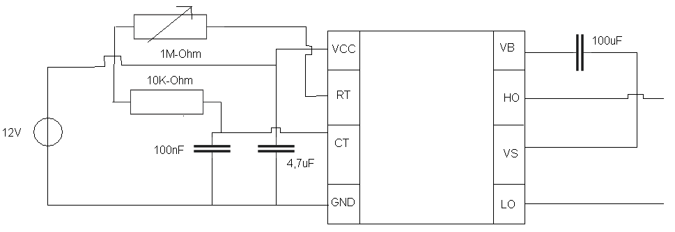

Hallo Leute,
ich möchte zwei Mosfets Oszillierend schalten - Dafür nehme ich das
Halbbrücken-IC : IR2153
Meine Schaltung ist im Anhang zu sehen.
Ich habe zum testen der Schaltung mal die Spannung am High-Ausgang und
am Low-Ausgang gemessen (an Gnd).
Beim LO hab ich ein schönes Rechtecksignal und am HO  liegt leider gar
keine Spannung an.
Frequenz lässt sich mit dem Poti regeln und die Signale an den anderen
Ausgängen funktionieren auch.
Ich hab die Schaltung der Testschaltung im Datenblatt aufgebaut:
http://www.mikrocontroller.net/part/IR2153
(Seite 1).
Hat jemand vllt. eine Idee, warum mein High-Ausgang kein Rechtecksignal
ausgibt?
Liebe Grüße, Bettina

Gast #2365331
Hallo Bettina,
wenn du die Transistoren nicht angeschlossen hast, und damit keinen
Mittelabgriff (Ausgang) hast kann sich der Kondensator ( 100uF, bisschen
viel) nicht aufladen und damit hast du an HO auch kein Signal !!!
Ohne Transistoren musst du VS auf Gnd legen damit der Kondensator
geladen wird !!!
Gruss Stefan
Gast #2365386
Hallo Bettina,
wenn Du dir das Innenleben des IR2153 ansiehst, dann kannst du erkennen
dass der Schaltungsteil mit den Anschlüssen VB, HO und VS gegenüber dem
Rest "floatet".
Wenn LO ein high-Signal ausgibt liegt an VS über den "unteren FET" an
GND und der Kondensator zwischen VB und VS wird über die eingebaute
Diode geladen (an VCC).
Im nächsten Moment wird dann LO low und intern VB mit HO verbunden.
Damit liegt die Ladespannung des Kondensators am Gate (HO) des "oberen
FET".
Schau ob der Kondensator anständig geladen wird (VB) denn dessen
Ladespannung liegt nachher an HO (bezüglich VS)
Gruss Stefan

Gast #2365413
Hallo Bettina,
der Kondensator ist ein bissche zu grass, ja, 1uF (microFarad) tuts
auch.
Frage: Liegt an VB eine Spannung, wenn du VS mit Gnd verbindest ??? Wenn
nein dann hast du vielleicht nicht die D-Type mit der eingebauten Diode
oder sie ist bereits kaputt !!!
Gruss Stefan
Gast #2365431
Hallo Bettina,
Reichelt hat nur die ohne Diode!!!
Du brauchst also eine Diode zwischen VCC und VB und damit müsste es dann
gehen.
Beachte aber dass die Sperrspannung grösser als Vmax (diese möglichen
600V) ist beziehunsweise das was du anlegst.
Ich schlage noch einen weiteren Test vor:
wenn du noch keine FETs dran hast kannst du versuchsweise auch
zusätzlich VB mit VCC verbinden (neben VS an GND) und das Signal an HO
beobachten. Denn ohne FETs müssen VB, HO und VS nicht "floaten".
Gruss Stefan
