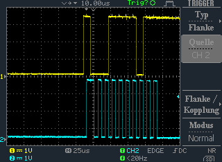

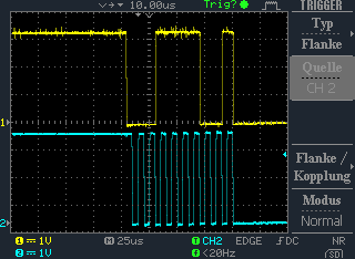

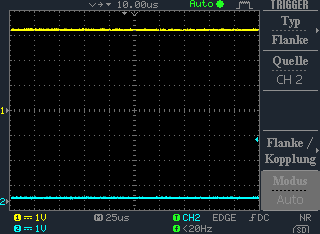

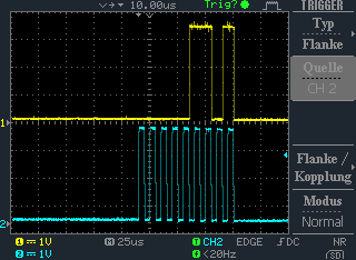

Gast #2367131
Alex schrieb:
> Hier noch die Scopescreens:
> DS0002.png Aktivität von i2c_start
> DS0003.png Aktivität von i2c_write
> DS0004.png Aktivität von i2c_rep_start
> DS0005.png Pegel nach i2c_rep_start
Mir fällt auf, du schreibst von i2c_start, i2c_write, i2c_rep_start aber
nichts von i2c_stop. Ich kenne deine Funktionen nicht, aber wenns ein
i2c_start gibt, sollte es auch ein i2c_stop geben.
MfG Klaus

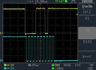

Frage an I2C Kenner: seht ihr auf den Screenshots DS002 bis DS004 ACKs
vom Slave?
Gast #2367254
Alex schrieb:
> NACK == high, ACK == low ?
ACK ;-)
ich merk es mir so: wenn keiner etwas macht, ist der Bus high durch den
Pullup, also ist high NACK. Wenn sich einer angesprochen fühlt, wird er
aktiv und erzeugt ein low.
MfG Klaus
Gast #2367267
die Signale auf den Bildern DS0002, DS0003 und DS0004 erfüllen meiner
Meinung nach alle nicht die Voraussetzung eines ACKs. Bei einem ACK muss
der Slave die Datenleitung auf low ziehen BEVOR der Clock das neunte Mal
auf High geht. In allen drei Fällen liegt die Datenleitung aber auf
High, wenn der Clock das neunte Mal auf High geht, das sollte der Master
als NACK interpretieren.
Warum immer ein NACK kommt weiß ich nicht, da ich den
Beschleunigungssensor nicht kenne.

Gast #2367309
In diesem Bild lese ich die Bitsequenz
<Start><0><0><1><1><1><1><0><write><nack>
Es gibt eine Konfusion, wie Hersteller die slave address in der Doku
angeben - mit/ohne RW-Bit, mit ohne Shift nach links...
http://www.totalphase.com/support/kb/10039/
Ich gehe davon aus, dass die 0x1D in der Freescale Doku eine korrekte
7-Bit ([6:0]) Adresse ist. D.h. 1 zeigt nicht die I2C slave address
$1D, wie sie in der Freescale Doku beschrieben ist (S. 16), sondern die
slave address $1E.
Ich hätte das folgende Muster erwartet:
<Start><0><0><1><1><1><0><1><write>...
Die Fleury-I2C-Lib schickt die an i2c_start übergebene Adresse (inkl.
RW-Bit) 1:1 and die TWI Schnittstelle. D.h. man muss sich um das Shiften
der slave address um 1 Bit nach links selbst kümmern. Ich würde das
deshalb bei der Definition berücksichtigen - Adresse aus der  Doku der
Lesbarkeit halber eintragen und gleich 1x shiften.
#define MMA7455_SLAVE_ADDRESS (0x1D<<1)
