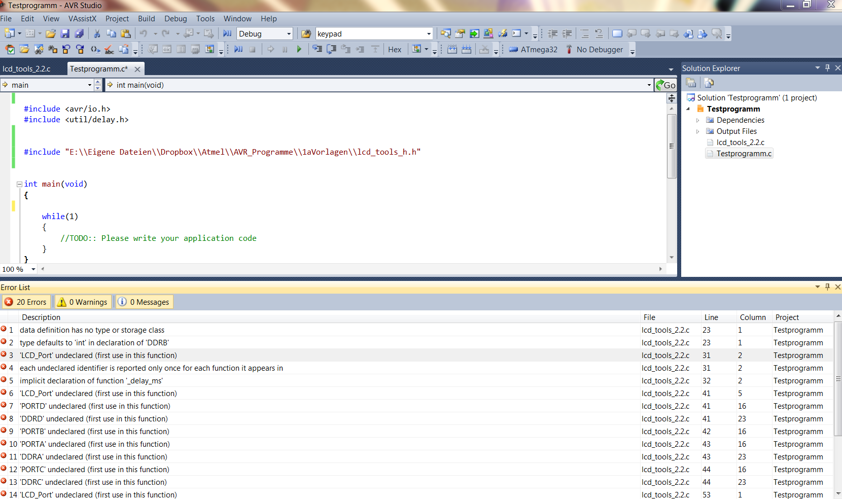

ich beschäftige mich als Anfänger gerade damit Code in externen Dateien
richtig in das Hauptprogramm einzubinden.  AVRStudio 5 Atmega 32
Konkret möchte ich die lcd_tools_2.2.c Datei richtig ins Hauptprogramm
einbinden.
Bisher habe ich diese Datei includiert und es funktionierte!! Ich habe
hier im Forum gelesen, das das aber nicht der richtige Weg ist und
deswegen möchte ich jetzt lernen es richtig zu machen.
Ich habe eine Headerdatei angelegt mit den Definitionen  und den
Funktionsprototypen aus der LCD_tools Datei.
In der Headerdatei habe ich auch den LCD_Port definiert (#define
LCD_Port PORTB), dennoch bekomme ich eine Fehlermeldung diesbezüglich
siehe Bild.
Die externe lcd_tools_datei Datei habe ich folgendermaßen eingebunden.
siehe Bild
Würdet ihr mir bitte helfen, denn die diversen Dokumentationen habe ich
noch nicht so richtig verstanden.
http://www.mikrocontroller.net/articles/FAQ#Ich_hab_da_mehrere_.2A.c_und_.2A.h_Dateien._Was_mache_ich_damit.3F
Deswegen habe ich meine Dateien rein gestellt wie weit ich gekommen bin
und wo ich nicht mehr weiter weiß.
Herzlichsten Dank im voraus,
Matthias.
Gast #2365948
Das hier kann so auch nicht funktionieren
#include "E:\Eigene Dateien\Dropbox\Atmel AVR\AVR Programme\1aVorlagen\lcd_tools_h.h"
eerstmal müssten die Ordnerer Trennzeichen so
#include "E:/Eigene Dateien/Dropbox/Atmel AVR/AVR Programme/1aVorlagen/lcd_tools_h.h"
oder so
#include "E:\\Eigene Dateien\\Dropbox\\Atmel AVR\\AVR Programme\\1aVorlagen\\lcd_tools_h.h"
aussehen.
Und die Leerzeichen in dem Pfad sind auch nicht gerade vorteilhaft.

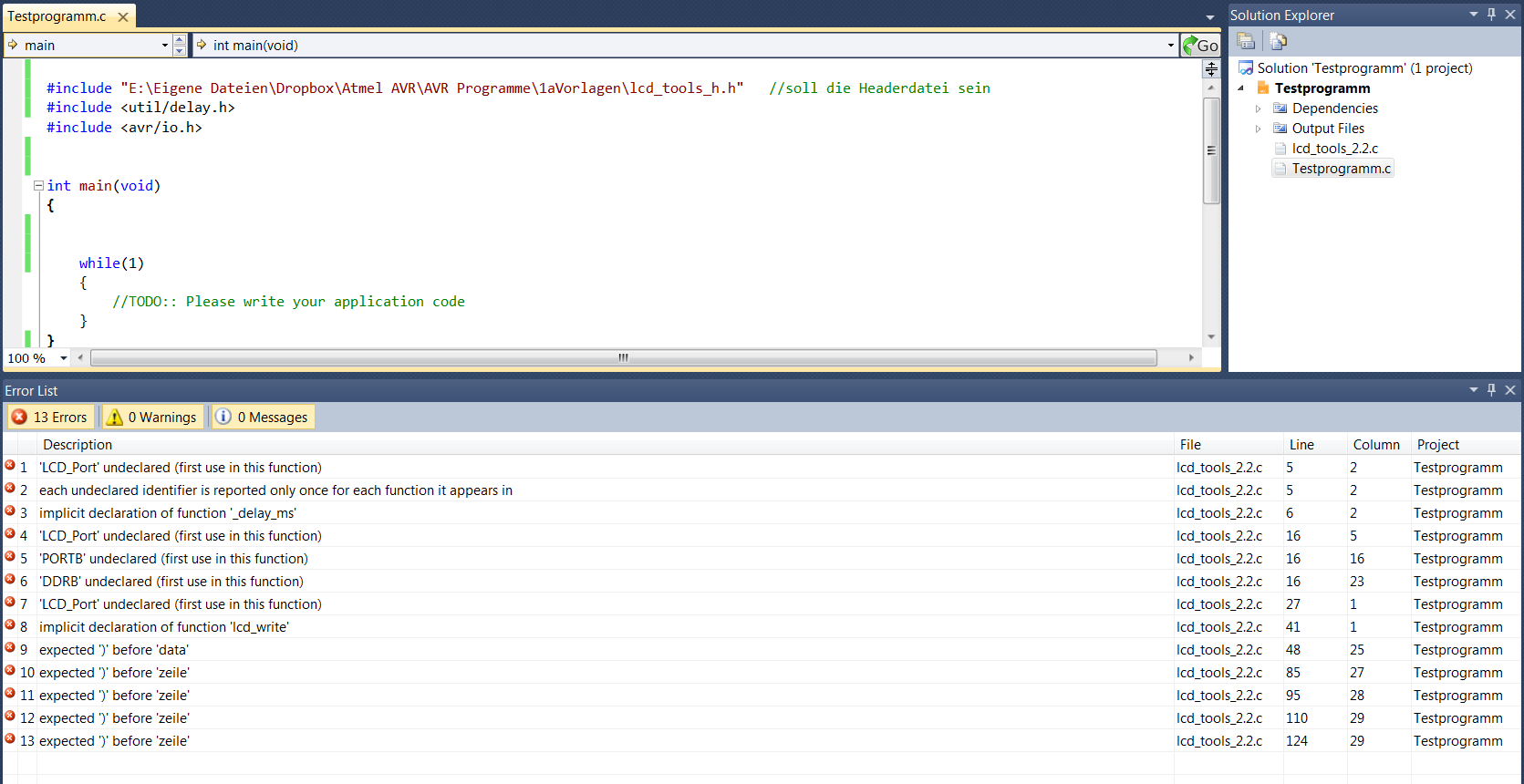

OP #2365972
leider klappt es immer noch nicht und ich weiß nicht wieso. Es kann dann
nicht so schwer sein.
Ich verstehe es so:
als 3. wird die Datei lcd_tools_h.h includiert
und somit auch #define LCD_Port PORTB   festgelegt
dann wird der Code von lcd_tools_2.2.c hinzugefügt
dann dürfte doch keine Fehlermeldung LCD_PORT undeclared first use in
this function mehr kommen oder was verstehe ich das noch nicht?
Ich versuche mir die grundsätzliche Vorgehensweise zu erarbeiten wie man
Code aus anderen Dateien ins Hauptprogramm hinzufügt.
Wärt ihr so nett und helft mir weiter?
Herzlichste Grüße,
Matthias.
Gast #2366016
PS.:
lcd_tools.h auch in die lcd_tools.c einbinden, sonst ist LCD_PORT nicht
definiert.
Außerdem solltest du dir angewöhnen, eine Header so aufzubauen:
#ifndef LCD_TOOLS_H
#define LCD_TOOLS_H
//eigentlicher Inhalt
#endif
So wird beim ersten Mal inkludieren ein Compilerschalter gesetzt (am
besten den Dateinamen wie oben gezeigt), und bei weiteren Inkludierungen
wird die Datei nicht nochmal beachtet.
Verhindert also Mehrfachdefinitionen.
Gast #2366101
Wenn du in lcd_tools_2.2.c definitionen aus lcd_tools_h.h und io.h musst
du die header natürlich auch einbinden.
Wenn du in header abc.h eine definition xyz hast, musst du sie auch in
jeder quelldatei einbinden, in der du diese definition verwenden willst.

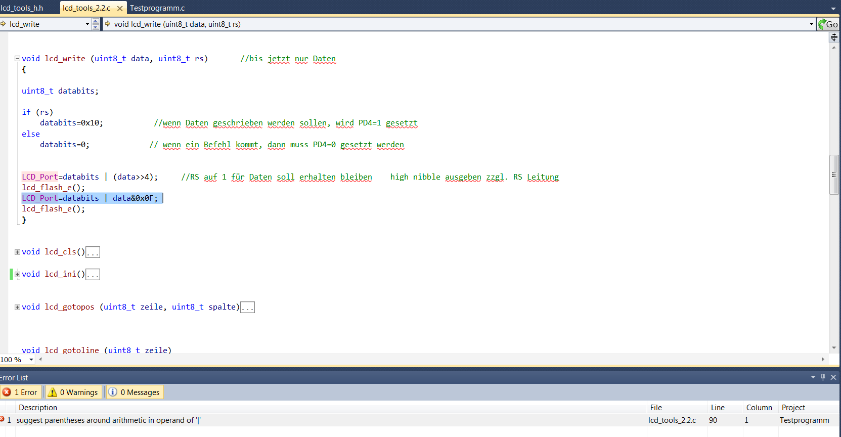

OP #2366139
jetzt habe ich es hoffentlich nach Euren Hinweisen gemacht. Dennoch ist
eine Fehlermeldung übrig und ich weiß nicht wieso.
