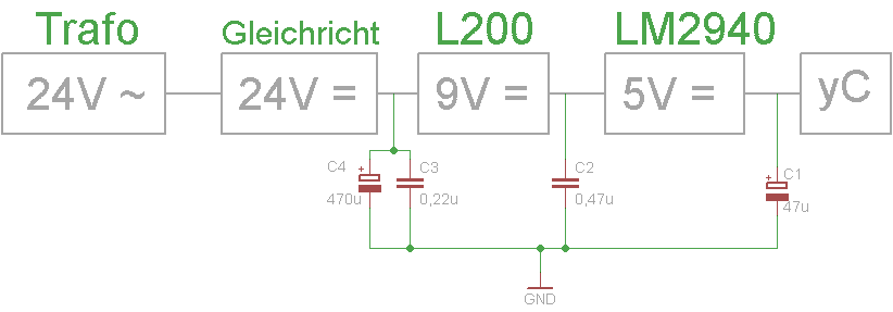

Anbei grober Überblick über meine Versorgung.
mfg

von MaWin (Gast)
Ein LM2940 ist kein 7805, könntest du dir mal einig werden was für einen
Kram du zusammenbaust und hier nicht wiedersprüchliche Märchen erzählen,
und 2 Regler nacheinander sind immer eine blöde Idee, schau mal ob es
sich anders verhält wenn du den 5V Regler direkt an die 24V schaltest.
von tommy0815 (Gast)
auf jeden Fall hat er am Ausgang 5V
lässt sich aber nicht anders aufbauen...
MaWin schrieb:
> schau mal ob es
werd ich machen, und dabei auch gleich einen "originalen" 7805er
probieren
mfg

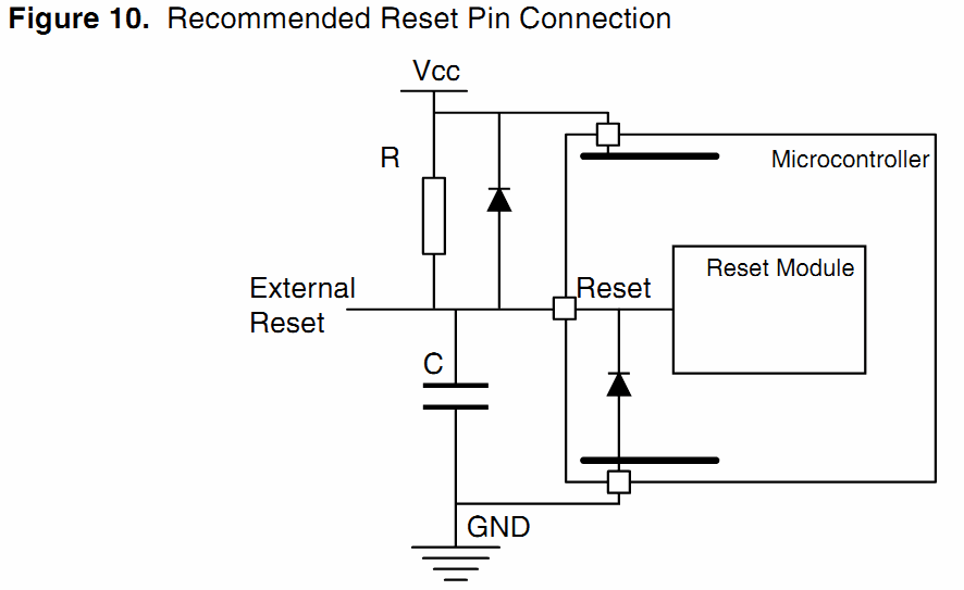

von Thomas (kosmos)
bevor der µC startet muss die Versorgungsspannung stabil sein. Umso mehr
Spannungsregler hintereinander geschalten sind, desto länger dauert das.
Man kann per Fuse 4 oder 65 mSek Verzögerungszeit einstellen ab der der
µC los läuft oder aber über die Veränderung der Resetbeschaltung ein
verspätetes los laufen erzwingen.
Schau dir mal das angehängte Bild an, wenn du zum 100nF Kerko einen
kleinen Elko z.B 100µF parallel anklemmst dann dauert es länger bis die
Spannung am Resetpin ansteigt, in dieser Zeit sollte dann die
Ansonsten kannst du ja deinen µC einfach nochmal reseten damit er los
läuft
von Edi R. (edi_r)
Dann fehlt aber noch ein Widerstand von dieser Reset-Schaltung zum
Reset-Pin, weil sonst kein ISP mehr geht - der Elko mit 100 µF würde
alles versauen. Außerdem muss man mit dem Anschluss "External Reset"
vorsichtig sein, denn was immer dort angeschlossen wird - es bekommt die
geballte Ladung des 100-µF-Elkos ab. Einen Taster ohne
Strombegrenzungswiderstand würde ich da nicht anschließen wollen.
Um welchen Controller geht es eigentlich? Bei einem modernen µC halte
ich diese Schaltung ohnehin für überflüssig, mit BOD auch bei langsam
ansteigenden Versorgungsspannungen.
Übrigens würde ich noch einen keramischen 100 nF zwischen VCC und GND
nahe an den Versorgungspins am µC anschließen. Das Argument, dass ja
schon ein 47 µF am Ausgang des 7805 o. ä. hängt, zieht nicht.

von Thomas (kosmos)
5V/100µF gegen Masse zu schalten sehe ich jetzt nicht als Problem jeder
BC5XX schafft 100mA und kurzzeitig einiges mehr. Aber man kann ja auch
etwas kleiner anfangen z.B. erst mit 10µF. Mit Widerstand hat man evtl.
ein anderes Problem das die Spannung nicht schnell genug fällt und der
Programmer dann einen Fehler meldet. Ahnung wie lange jede Software auf
den Reset wartet oder auch nicht. In Ponyprog kann man das in der .cfg
Datei einstellen.
von Martin (Gast)
Ein armer kleiner Reset-Taster kann sich allerding relativ schnell die
Kontakte verbruzeln und unzuverlässig werden, wenn der Kondensator einen
halbwegs niedigen ESR hat.

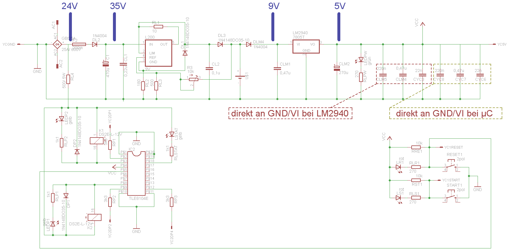

Chris schrieb:
> Wenn da tatsächlich 24V~ gleichgerichtet werden ergibt das 34V
Da hast du natürlich Recht. Nach dem Gleichrichter habe ich 35V und
nicht 24V.
Anbei der Schaltplan und de Punkte die ich gemessen habe. Die
Kondensatoren am µC und LM sind Keramikkondensatoren.
Habe außerdem festgestellt, wenn ich eine externe Versorung hinter dem
LM anschließe und so denn µC versorge, hat das reseten und starten mit
den Tastern immer funktioniert. Also geh ich mal davon aus das der
Schaltungstechnische Aufbau von den Tastern grundlegend mal richtig ist.
Wenn ich etwas vor dem LM anlege funktioniert es nur hin und wieder..
mfg
von Thomas (kosmos)
die reinste Heizung, besorg dir einen 6V Trafo dann wird alles gut. und
du bräuchtest nur einen 5V Spannungsregler
von Murkser (Gast)
Die gleichgerichtete, aber ungesiebte Gleichspannung über RL4 an den
verschiedenen Ports über verschiedene LEDs und Relais macht mir ein
wenig Sorgen. Muß das sein? Warum machst Du das nicht mit Deinen
stabilisierten 5V?
Murkser
von Karl H. (kbuchegg)
> stabilisierten 5V?
Weil er dann noch mehr Verlustleistung hat.
Rechne dir doch mal aus, was er an Heizleistung an den Spannungsreglern
> verbrät.
38V-9V=29V
danach hab ich ca. 100mA
wären dann ca. 3W am L200
der LM verbrät zwar auch etwas, das fällt aber hier nicht mehr ins
Gewicht
tommy0815 schrieb:
> Dennoch machen mir ungesiebte 35V
>> über die Spule eines Relais direkt am Eingangsport eines Controllers
>> Sorgen.
> es sind 14,4V
Der 500Ohm Widerstand liegt natürlich nach der Diode DL2 und nicht wie
im Bild davor und vor der Sicherung! Daher hab ich auch geglättete 38V.
Murkser schrieb:
> Aber auch die
> 14.4V am Port des Controllers
Wo sind an meinem Controller 14,4V? Die einzige Spannung die mein µC
erreicht sind die 5V vom LM2940
Murkser schrieb:
> Kannst Du
> nicht einfach mit dem Port-Pin einen Transistor schalten, der sich dann
> um Dein Relais kümmert
Dafür hab ich doch meinen Relais Treiber Bausten TLE8104. Der verträgt
bis 60V/3A alles.

> und was mach ich mit 6V, an 12V Relais die 24V schalten sollen?
Gleichrichten, glätten und auf deinen LM2940-T5 geben und damit den µC
versorgen.
Und mittels Transistoren kannst du auch deine Relais mit einer höheren
Spannung versorgen.

9V ~ benötigt. Siehe auch DSE-FAQ.
Gruss
Harald
von Thomas (kosmos)
ohne jetzt das Datenblatt gelesen zu haben vermute ich das ein LM2940-5
0,5 Dropspannung bei 1A Belastung benötigt.
Also 5V +0,5V Dropspannung macht 5,5V nötige Eingangsspannung.
Wir haben einen 6V Trafo nach dem Gleichrichten, Glätten sollten knapp
8V DC rauskommen und damit kommt auch ein 7805 zurecht, wenn man kein
Modell von 1980 verwendet.
Aber schick ruhig mal den Link zum DSE-Faq würde mir gerne mal anschauen
was die da verzapfen oder was du falsch verstanden hast.
Ich war der Meinung das hier irgendwann mal die Rede vom Schaltnetzteil
war und diese liefern nicht immer eine saubere Ausgangsspannung.
Der Vorschlag von Rufus ist auch gut dann hättest du 2 Fliegen mit einer
Klappe(Trafo) erschlagen.
von Harald Wilhelms (Gast)
Ich gebe zu, das sich diese 9V auf den 7805 bezogen haben.
Aber selbst für einem 2940 braucht man deutlich mehr als 10000µF,
um die benötigten 5,5V knapp zu erreichen. Bei unendlichem Lade-
kondensator kommen gerade mal 6,3V raus. (Bei Ue 6V-10% Netz-
spannungstoleranz)
Google kaputt?
Gruss
Harald
PS: Mit einem Multimeter kann man die überlagerten Störspitzen bei zu
geringer Eingangsspannung natürlich nicht sehen. Da braucht man schon
ein Oszilloskop.
tommy0815 schrieb:
Da der LM2940 als LowDrop zu Schwingungen bei falschem Aufbau neigt,
würde ich den nur nehmen, wenn er unbedingt erforderlich ist.
Solche Schwingungen kannst Du nur mit dem Oszilloskop erkennen.
