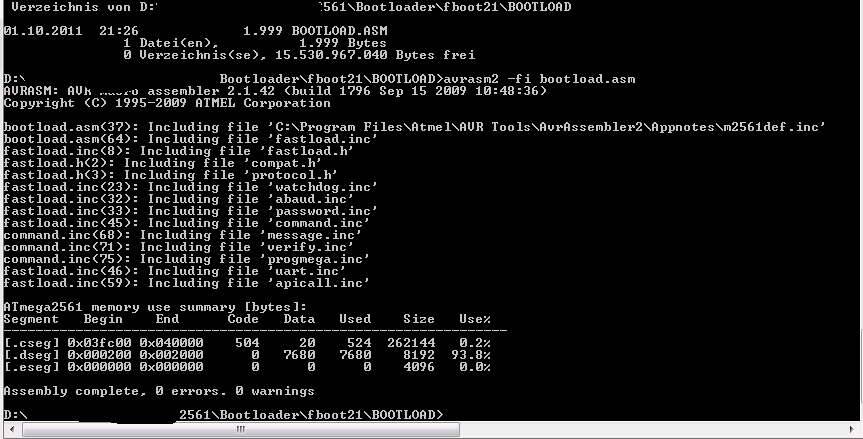

Hallo zusammen
entsprechend
http://www.mikrocontroller.net/articles/AVR_Bootloader_FastBoot_von_Peter_Dannegger
versuche ich einen Bootlader für einen Mega2561 zu erstellen.
Wenn ich aber den Befehl
avrasm2 -fI BOOTLOAD.ASM
eingebe, erhalte ich keine HEX Datei, sondern die Datei bootload.obj.
Die Assemblierung zeigt keinen Fehler, aber eine hex Datei wird nicht
erzeugt ... Wo liegt mein Fehler ?
Danke im voraus.

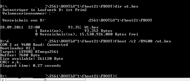

Oh man, habe es gefunden:
der Programmname w1.hex muss über den vorangestellten Parameter /P
übergeben werden.
Also die Notation für das zu ladende Programm w1.hex muss in der fboot-
Befehlszeile mit /Pw1.hex angegeben werden ...!
Super Sache - wenn man es dann weiß (soll keine Kritik sein, aber das
wurde schon mal in einem Thread gefragt, offensichtlich sind das die
Anfängerfehler, wenn man genervt ist).
