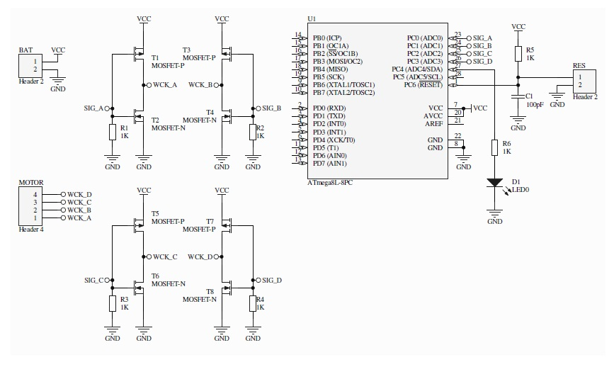

ich betreibe einen bipolaren Schrittmotor an einem ATmega 8 - die
Wicklungen werden über zwei FET-Brücken angesteuert.
Wird der Schrittmotor an die Schaltung angeschlossen, so "hängt" das
Programm im ersten Schritt fest - die Schrittfolge sieht also
folgenderma0en aus: 1010 - nichts -nichts -nichts - 1010 -...
Messe ich die Schaltung mit dem Oszilloskop, so wird die richtige
Bitfolge (1010, 1001, 0101, 0110, 1010, ...) ausgegeben - auch mit
angeschlossenen LED's anstelle der Motorwicklungen funktioniert das
ganze.
Könnt ihr mir vielleicht weiterhelfen?

Wenn das wirklich die ganze Schaltung ist, dann fehlt jede kapazitive
Abstützung der Versorgung. Was in Deinem Fall passiert, ist
wahrscheinlich ein kurzes Einbrechen der Versorgungsspannung. Zwischen
VCC und GND gehört auf jeden Fall ein 100 nF keramisch, zusätzlich noch
ein Elko ausreichender Größe.
Gast #2366790
Möglicherweise sind beim Umschalten auch beide FETs einer Halbbrücke
kurz gleichzeitig leitend, so dass du froh sein kannst, dass nur die
Versorgungsspannung einbricht und nicht auch noch FETs sterben.

Bauteilwerte sind nicht wie in der aufgebauten Schaltung, AREF hängt
NICHT an Versorgung, Freilaufdioden sind in den FET's (leider nicht in
der Grafik ersichtlich).

Tut mir leid MaWin, wenn ich dich wirklich angepflaumt haben sollte. Ich
recherchiere gerne, nur möchte ich nicht irgendwelche Schaltungen
"nachbauen", sondern selbst überlegen.
Dass ich die entworfene Schaltung nur auf die schnelle im Programm
gezeichnet habe und keine richtigen Bauteilwerte eingesetzt habe, wird
wohl nicht so schlimm sein.
Die MOSFETS habe ich so gewählt, dass sie bei 5V Gate-Source bereits
ausreichend den Kanal öffnen.

Du solltest wissen, daß dein Problem mit der Schaltung (uC resettet nach
erstem Schritt) darauf basiert, daß die MOSFETs in dieser Schaltung der
der Vollbrücke kurz die Versorgungsspannung kurzschliessen.
Du hast dem dem nun eingebauten Stützkondensator nur dafür gesorgt daß
die (10A?) fliessen können ohne daß die Spannung für den uC zu weit
absackt.
Aber an der Ursache, nämlich der falschen Schaltung der Brücke mit ihrem
Kurzschluss, hast du nichts geändert.

Gast #2366963
Der IRLU024 geht in Ordnung.
Aber der FQU11P06 leitet bei 5V noch nicht voll,
steht ja nicht ohne Grund unter features @VGS = -10 V,
wahrscheinlich verwechselst du UGSth mit der Spannung die zum
durchschalten notwendig ist,
dabei ist UGSth die Spannung ab der er sicher sperrt,
sonst würde gegen den Kurzschluss auch kein kleiner Kondensator helfen.
> Motor AEG S026/48 mit 15 Ohm Widerstand
also 333mA bei 5V,
dazu täten es auch BC328/338 als Brückentransistoren statt fetter
MOSFETs, oder ein MPC17531A,
allerdings ist der Motor auf 1/2 des möglichen Drehmoments und 1/2 der
möglichen Geschwindigkeit ausgebremst wenn er mit 5V statt 10V betrieben
wird.

Mike schrieb:
> Bei mir steht beim FQU unter on-charakteristics: VGS(th) -2V bis -4V und
Dabei ist aber sichergestellt, dass der Strom ID = -250 μA nicht
übersteigt, d.h. der Transistor noch sicher gesperrt ist.
> Abb.2 im Datenblatt zeigt auch einen leitenden Kanal ab -4V.
Typischer Wert. Wie Du oben siehst (-2V bis -4V) kann das gewaltig
streuen. Garantierte Angaben zum Durchschalten findest Du nur bei VGS =
-10 V.
Und das Problem, auf das MaWin Dich schon mehrfach versuchte
hinzuweisen, Du aber offensichtlich noch nicht verstanden hast, ist:
- Beim Umschalten eines Zweiges kann z.B. der untere Transistor noch
leiten, während der obere schon angesteuert wird. Dann bekommst Du den
angekündigten Kurzschluss (Querstrom durch beide Transistoren). Und da
die Gate-Spannungen so hohe Exemplarstreuungen haben, schafft Du es
nicht, das zu verhindern, und der Strom kann recht hoch werden.
Lösung: beide Transistoren getrennt ansteuern  (mit Wartezeit) oder eine
andere Schaltung nehmen - z.B. so wie es "richige" H-Brücken machen.
