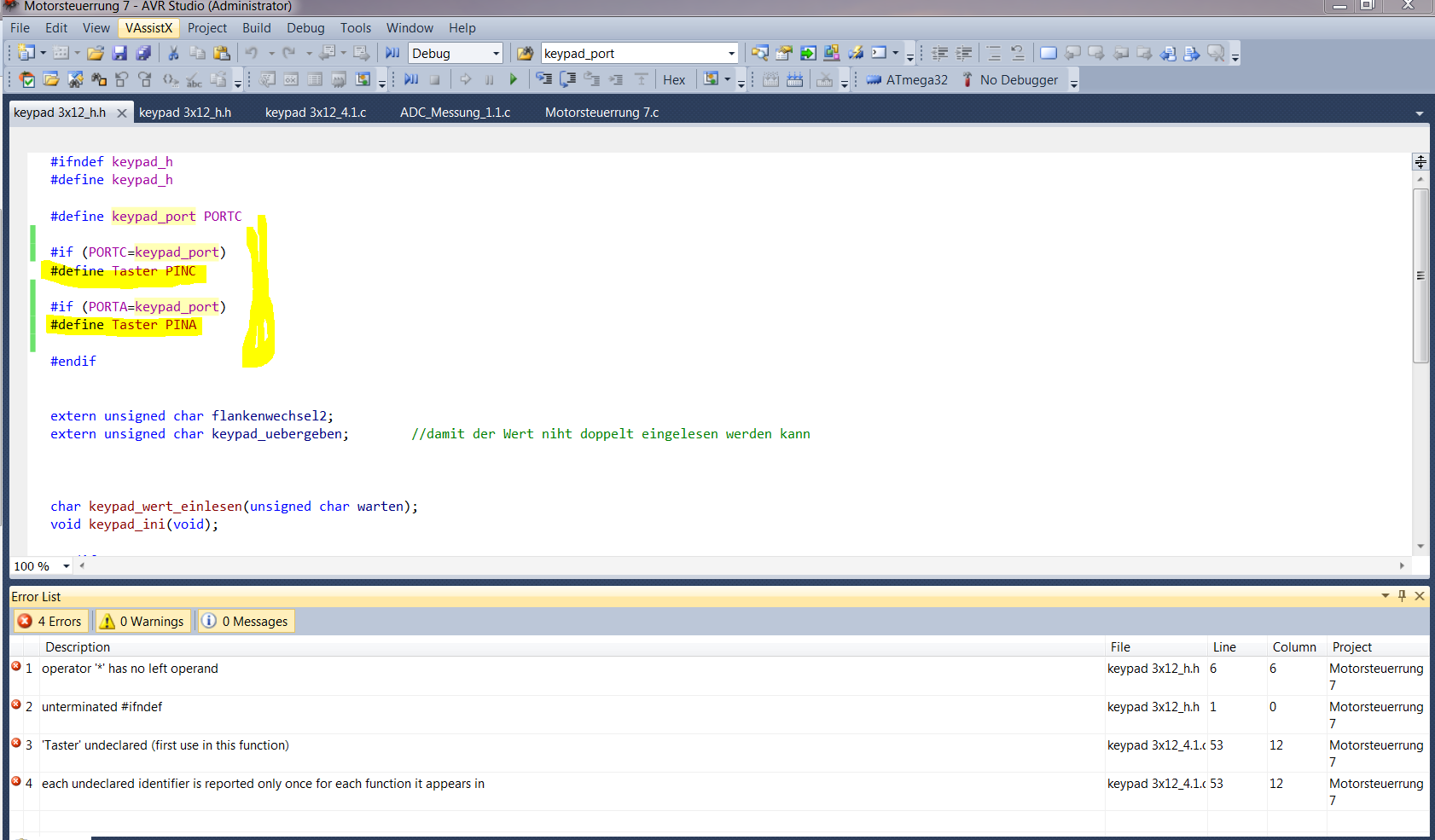

könnt ihr mir bitte einen Tipp geben warum diese Anweisung siehe Bild so
nicht funktioniert??
Ich definiere in der Headerdatei den keypad_port und möchte davon in
Abhängigkeit des Taster definieren entweder Taster= PINA oder PINC
Meine Anweisung funktioniert noch nicht ganz.
Ich habe es nach den Unterlagen durchgeführt, die ich im Netz gefunden
habe.
http://de.wikibooks.org/wiki/C-Programmierung:_Pr%C3%A4prozessor#.23if
Es wäre sehr nett, wenn ihr mir bei dieser Kleinigkeit helfen könntet.
Herzlichsten Dank und viele Grüße,
Matthias.
hier ist die Headerdatei:
#ifndef keypad_h
#define keypad_h
#define keypad_port PORTC
#if (PORTC=keypad_port)
#define Taster PINC
#if (PORTA=keypad_port)
#define Taster PINA
#endif
extern unsigned char flankenwechsel2;
extern unsigned char keypad_uebergeben;        //damit der Wert niht
doppelt eingelesen werden kann
char keypad_wert_einlesen(unsigned char warten);
void keypad_ini(void);
#endif

Das steht in deinem C-Buch aber nicht so drin, oder?
Zu jedem #if, #ifdef etc. gehört genau ein #endif.
Wenn man bei dir nachzählt, stimmt das nicht.
Was du vorhast, weiß ich nicht.
Aber ein Vergleich wird mit = auch nicht funktionieren, sollte auch in
eine guten C-Buch stehen.
Quelltext als Bilder einzufügen, ist Unsinn.
Und lesbaren Quelltext bekommt man, indem man entsprechende Tags beim
Schreiben benutzt.
Und "geht nicht" ist so ziemlich der schlechteste Versuch, vernünftige
Hilfe zu bekommen.

Warum so kompliziert?
#ifndef keypad_h
#define keypad_h
 Hardwaredefinitionen
 (avr/io.h muss bereits includiert sein)
#define Taster PINC
 Globale Variablen
 Funktionsprototypen
22
23
#endif /* keypad_h */
### Oder ###
#ifndef keypad_h
#define keypad_h
#if (keypad_port == PORTC)
#define Taster PINC
#endif
#if (keypad_port == PORTA)
#define Taster PINA
#endif
#ifndef Taster
#error "Taster ist nicht definiert"
#endif
22
23
 Globale Variablen
24
25
26
27
28
29
 Funktionsprototypen
30
31
32
33
34
Wahrscheinlich hat du nur = und == verwechselt.

danke für Eure Hilfe. Doch leider hat das nicht viel gebracht, denn ich
bin kein Stück weiter.
baue ich diese Aussage ein, gibt es immer 2 Fehlermeldungen operator has
no left operand.
Irgendwas stimmt wohl an der Syntax dennoch nicht und ich weiß nicht
wieso.
#if (PORTA==keypad_port)
#define Taster PINA
#endif
#if (PORTB==keypad_port)
#define Taster PINB
#endif
Mit dieser Aussage möchte ich eine bedingte Zuweisung von Taster zu PINA
oder PINB.
Viele Grüße,
Matthias.

wie verarbeitest du das makro denn weiter?
diesen Fheler:
operator has
no left operand.  hast du ja bereits im bild oben, ich vermute du hast
irgendwo anders im code noch einen kleinen fehler drin, aber lass dich
davon nicht entmutigen, das passiert :)
