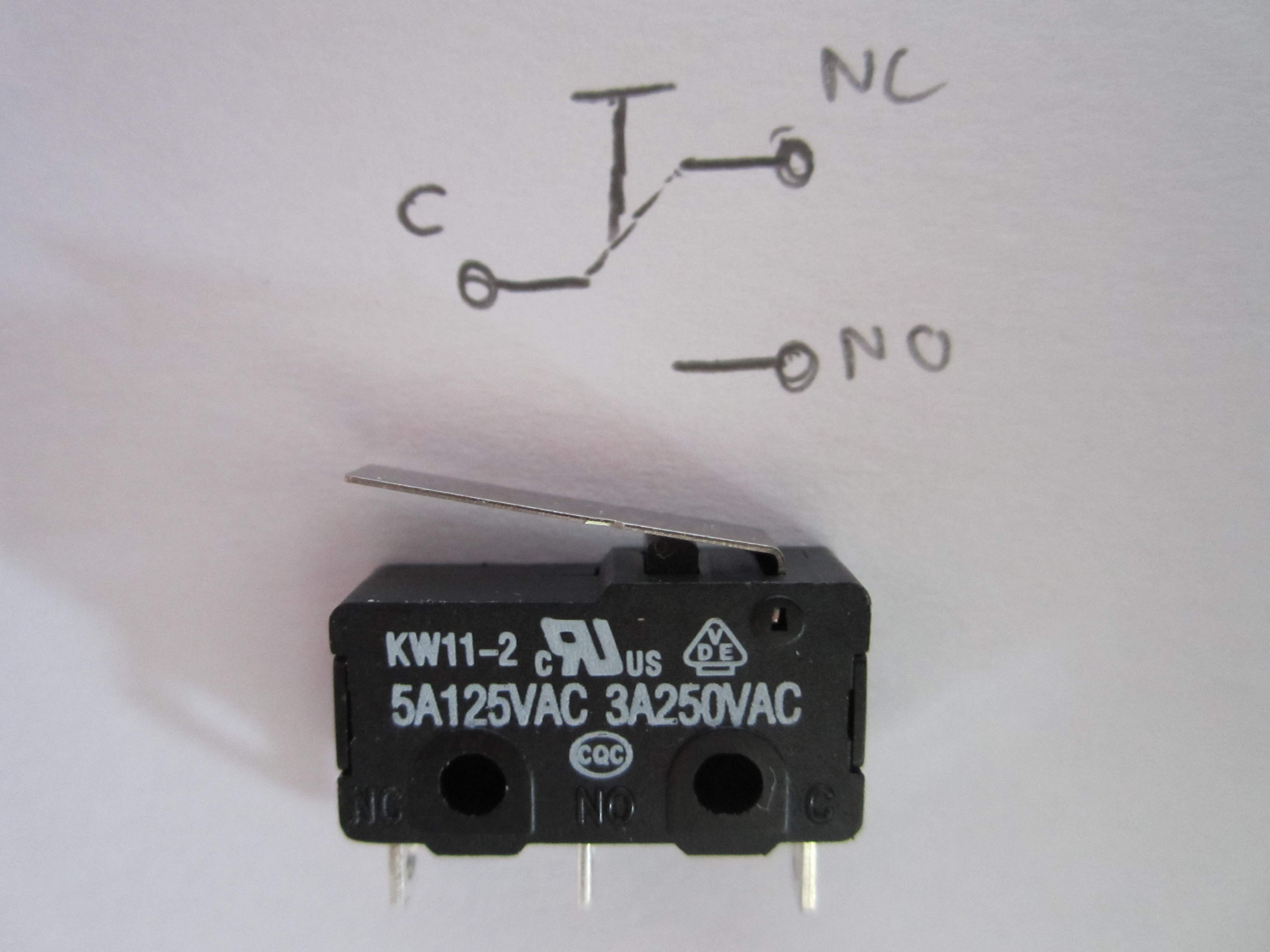

Hallo an Alle,
Erstmal hoffe ich, dass ich hier richtig bin. (bin neu hier)
Ich habe folgendes Problem...
Ich habe einen kleinen 1,5 V gleichstrom-Motor, welchen ich gerne über
den Schlater umpolen möchte...
Blöderweise habe ich kein Plan, wie ich das hinbekommen soll...
Wenn möglich, sollte die Schaltung nicht mehr als den Schalter, die
Gleichstromquelle, und den Motor beinhalten (ggf, können Kondensatoren
oder Widerstände noch mit rein)
Hab ihr da einen Ahnung,...
Ich hab den Schalter mal mit an gehangen...
Vielen Dank schon mal,
Gruß Tony

Hier eine schlechte Lösung, welche nur deinen Schalter und zwei
Widerstände braucht. Schlecht ist sie durch den großen
Ruhestromverbrauch und weil am Motor nur die halbe Betriebsspannung
anliegt.
R1 und R2 müssen gleich groß sein und betragen etwa:
R = 1/2 * 1,5V / Motorstrom
+ o---+------------+
  R1 | |           o
     |_|          /
      +--MOTOR--o
  R2 | |
     |_|           o
- o---+------------+
Besser ist folgende Lösung, die aber nur funktioniert, wenn du als
Spannungsversorgung zwei Batterien hast:
Bat1 ---           o
      +--MOTOR--o
Bat2 ---
      -            o

Unter den gegebenen Bedingungen sind das die einzigen Lösungen.
Besse wäre natürlich ein 2xum Relais mit dem Schalter zu steuern.
Allerdings kann der Motor mit so einem Schalten nur vorwärts oder
rückwärts laufen, nie anhalten.
Keine Ahnung, ob das dem Tony schon aufgefallen ist.

jo ist mir aufgafallen.... Anhalten war nie der plan :D
Primäres ziel war es zum thema roboter und fortbewegung auf simpelste
weise was zusammen zu bauen... Nachdem der zahnbürstenroboter nun kein
problem mehr ist, ist halt die nächste stufe ein roboter der, bei einem
hindernis die richtung ändert,und das kann mit zwei microschaltern für
links und rechts realisiert werden... nur die frage war halt, wie
bekomme ich die motoren umgepolt... :D und die zweite variante ist
genial...
danke dafür...
