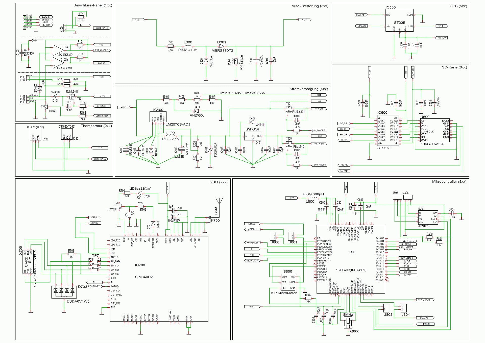

von Michael B. (planlessmichi)

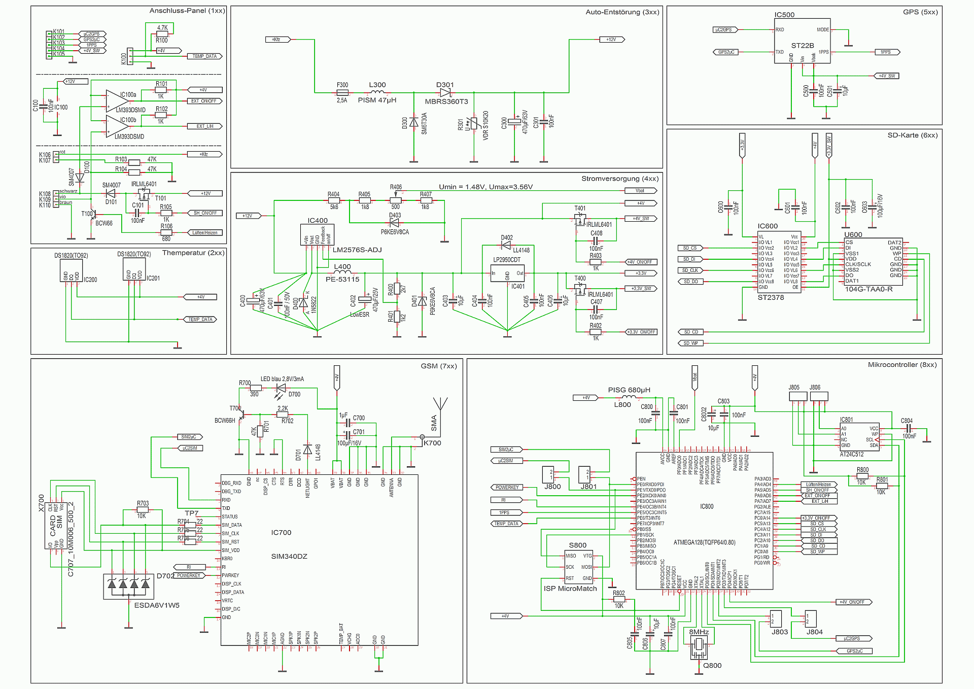

seit gut einem Jahr spiele ich mit dem Gedanken, meine webasto
Standheizung im Auto mit dem Handy steuern zu können.
Der Grund ist ganz einfach: Bisher funktionierte die eingebaute
Telestart einwandfrei und die Reichweite war groß genug, dass ich das
Teil aus großer Entfernung einschalten konnte und bis ich dann am Auto
war (ca. 10 Minuten), war das Teil warm. Aus welchen Gründen auch immer,
ist die Reichweite seit gut zwei Jahren auf "Sichtweite" gefallen.
Selbst der Tausch der kompletten Telestart-Einheit (inkl. neuer
Handsender) durch den webasto-Bosch-Dienst hat nichts gebracht (außer
ein Loch im Geldbeutel :-().
Die original webasto ThermoCall hat - außer dem gigantischen Preis -
auch noch einen Nachteil: Ich kann keinen Standort abfragen.
Aus diesen Gründen habe ich hier in letzter Zeit immer wieder ein paar
Fragen zu unterschiedlichen Teilen des Projekts gestellt und auch -
dafür nochmals herzlichen Dank - kompetente Antworten erhalten.
Nun ist das Teil - zumindest auf Papier - soweit "fertig" und ich möchte
Euch bitten, sich das Teil mal anzuschauen. Selbst wenn ich die
Schaltung nach bestem Gewissen entworfen habe, ist hier VIELES komplett
neu für mich und ich habe vermutlich (sicherlich? :-() noch einige
Fehler drin.
Die Software stelle ich dann natürlich auch noch hier rein. Aktuell
existiert allerdings noch keine einzige Zeile Code :-)
Zum Aufbau:
Anschluss-Panel (1xx)
Der Stecker K100 geht nach außen und ist für Temperatursensoren (z.B.
DS1820) gedacht. So kann ich im Winter zuerst abfragen, ob es sich
überhaupt lohnt, das Teil anzuwerfen.
Alternativ (oder zusätzlich) kann ich die Teile z.B. auch jeweils im
Kotflügel über den Reifen platzieren. Es gibt ja leider Orte, wo Autos
aus Langeweile in Brand gesteckt werden. So kann man evtl. sogar eine
Alarm-SMS verschicken, wenn plötzlich die Temperatur extrem steigt.
Evtl. kann so das Schlimmste verhindert werden.
Die Stecker K101-K105 sind für das externe GPS-Modul, mit dem ich per
SMS die aktuelle Position des Auto abfragen möchte. Gleich vorweg: Mit
dem Auto fahre NUR ich! Es dient also nicht der Überwachung der Freundin
oder so, sondern ist für zwei Dinge gedacht: a) Diebstahlschutz und b)
zusammen mit der SD-Karte Logbuch für (Urlaubs-)fahrten.
Die Stecker K106-K110: Hier hängt die Standheizung dran. Ich habe
aktuell eine Telestart T91 und eine Vorwahluhr 1533 eingebaut. Die
Belegung ist folgende: K106 und K110 sind die Versorgungsspannung.
K109 steuert die Umschaltung "Heizen oder Lüften". Die Standheizung im
Motorraum gibt hier 12V aus, die - bleiben sie offen - das Teil zum
Heizen bringt; werden sie auf Masse gezogen, so bleibt die Heizung aus
und nur die Lüftunge geht an (Sommerbetrieb).
K107 und K108 haben mir etwas Kopfweh bereitet und auch der Bosch-Dienst
konnte mir hierzu keine genauen Daten liefern. Das "Problem" ist der
sogenannte W-BUS. Laut Einbauanleitung der Standheizung soll an dem Pin
ein Dauerplaus (12V) dafür sorgen, dass die Stanheizung angeht; im
Internet wird aber oft davon gesprochen, dass der W-Bus auf dieser
Leitung liegt und die Steuerung übernimmt.
Ich habe also mit dem Oszi den Pin vermessen und tatsächlich sind hier
BUS-Signale vorhanden.
AAAber: Auch 12V. Genau genommen: Die Leitung liegt im "Ruhebetrieb" auf
1,3Volt. Wenn die Standheizung per Vorwahluhr eingeschaltet wird, so
zieht die Uhr 1-2 Sekunden lang diese 1,3V mehrmals kurz auf Masse,
bevor dann 12V anliegen. Wenn die Standheizung aber per Telestart
Fernbedienung eingeschaltet wird, liegen hier sofort 12V an. Mit etwas
flauem Gefühl - und einer sehr schwachen Sicherung - habe ich dann per
Hand einfach mal 12V auf die schwarze Steuerleitung gelegt. Und die
Heizung sprang an :-) Zu Sicherheit trenne ich die Leitung aber jetzt
doch auf, damit die 12V von "meinem" Steuergerät nicht zurück in die Uhr
oder den Telestart-Empfänger fließen. Also original sind K107 und K108
nur ein Kontakt. Bei mir hängt die "alte" Steuerung (Uhr und Empfänger)
an K107 und die Standheizung im Motorraum an K108. Wenn also die
Vorwahluhr oder der Empfänger die 12V ausgeben, so fließen die 12V über
D100 normal an die Standheizung und schalten diese ein. Kommen die 12V
hingegen von "mir", so blockt die D100 die Spannung, dass die original
Geräte das nicht mitbekommen.
Beim Komparator (IC100) bin ich schon nicht mehr sicher (aber ist später
nur eine Messung und Anpassung am Programm). Gedacht ist es so: Der
negative Anschluß ist mit 4 Volt (Versogungsspannung der Elektronik)
"vorgespannt". Der Positive liegt über große 47k auf Masse und hängt an
dem Schaltplus der Heizung (Es handelt sich hier um eine
OpenCollector-Version eines Komparators). Sollte die Spannung am
Plus-Eingang steigen (also auf 12V gehen; zumindest aber eben über 4V),
so sperrt der Ausgangstransistor und über R101 (R102) liegt dann ein
High-Pegel für den MC an.
Auto-Enstörung (3xx)
Hierbei handelt es sich um Prinzip nur um die - hoffentlich richtige -
Umsetzung der Ratschläge aus den oft erwähnten Tipps von MaWin auf:
http://www.dse-faq.elektronik-kompendium.de/dse-faq.htm#F.23
Stromversorgung (4xx)
Da gibt es nicht viel Spezielles zu erkären. Ist eigentlich alles aus
den Datenblättern der einzelnen Regler entnommen.
Vielleicht kurz oben zu den Widerstanden R404-407 (und D403): Hiermit
möchte ich einfach nur die Spannung der Autobatterie messen und diese
Kombination sollte meinen Berechnungen nach dafür sorgen, dass ich am
AD-Eingang des MC eine Spannung von ca. 1.5 - 3.56V habe (bei 8-15V
Autospannung). Ich verwende hier die "entstörten" 12V.
Ach ja: Ich habe mich hier absichtlich (aber leider nicht freiwillig)
für die aufwendige Version mit StepDown-Wandler entschieden. Der Grund:
Ich benötige für das GSM-Modul 2A; mit einem Linear-Regler hätte ich da
evtl. Temperaturprobleme (und außerdem habe ich keinen mit der Leistung
gefunden :-) ) Lieber wäre es mir gewesen, wenn ich einen einfach mit 1A
oder so hätte nehmen können (für Ladestrom ausreichend) und das Teil mit
einem Akku verwenden könnte, aber leider kann das GSM-Modul nur mit
LiPos und bei den Temperaturen im Auto (-20 bis +80) traue ich den
Teilen einfach nicht über den Weg :-( Hätte mir VIEL Arbeit erspart und
ich hätte noch zusätzliche Sicherheit (wenn mal die Autobatterie
abgeklemmt wird, könnte ich noch ein letztes Lebenszeichen senden).
So, bevor der Text jetzt zuuuu lang wird und hier jeder genervt weiter
klickt, höre ich jetzt erstmal auf.
Im Prinzip habe ich die "individuellen" Teile ja auch beschrieben.
Nun meine Bitte an Euch (und erstmal Danke, dass ihr es bis hierhin
überhaupt gelesen habt :-)):
Was habe ich nicht beachtet? Wo sind Fehler drin? Wo (versteckte)
Gefahren? Sind die verwendeten (FET-)Transistoren mit der Spannung
wirklich ansteuerbar? Kann ich den Atmega128 so betreiben? Ich habe mit
dem noch nie gearbeitet, aber den habe ich wegen der zwei UART
ausgewählt. Allerdings bin ich auch gleich mit dem SPI-Stecker auf die
Nase gefallen. Anscheinend muss ich den hier anders anschließen (so, wie
jetzt im Schaltplan?), als bei den Atmega8 und 32, mit denen ich bisher
gearbeitet habe.
Ich würde mich über Tipps, Ratschläge, Kommentare freuen und wünsche
allen noch einen schönen Feierabend.
Viele Grüße,
Michael
Für den Fall, dass PDF nicht so gut ankommt, habe ich jetzt versucht,
noch eine Bild-Datei vom Schaltplan zu generieren... Das ist gar nicht
mal so einfach (Dateigröße) :-(
Unzählige Tests in der letzten Stunde haben jetzt ein GIF als kleinste
Dateigröße hervorgebracht....
Frage: Wie erstellt ihr die - in den Abmessungen - extrem großen, aber -
in der Dateigröße - kleinen Bilder?

von mhh (Gast)
Du willst Mecker?    :)
D403 ist falsch gewähltes Bauteil, da keine Z-Diode.
von mhh (Gast)
(Die Toleranzen dieser Dioden sind recht hoch)
Naja, "Mecker"... :-) Hinweise, Tipps,... Ja :-)
Ich habe das Schaltsymbol der Suppressort-Dioden (übrigens, nicht nur
D403, auch D401 und D300 ;-)) geändert. Ich hoffe richtig. Was ist denn
das RICHTIGE Symbol für eine unipolare Suppressor-Diode?
In den Specs dieser Dioden stehen nie die "Symbole" drin; nur die
Package-Angaben (Abmessungen und so) :-( Daher habe ich jetzt einfach
mal die Zeichnung der D702 übernommen... Bipolar wäre, wenn zusätzlich
zu den "angeschrägten" Strichen, ein weiteres, gespiegeltes
"Volldreieck" eingezeichnet wäre, oder?
von mhh (Gast)
Michael B. schrieb:
> Was ist denn
Gute Frage.
Ich mache es so ähnlich wie hier (ohne das letzte kurze Stück):
http://wiki.iuse.org/wiki/doku.php?id=ueschutz
wobei Deine Variante auch nun nicht abwegig ist.
von    (Gast)
Wo Pull-Up am 1-Wire Bus (DS1820-TEMP_DATA)?
Ähm... R100 (Anschlusspanel, links oben)
von    (Gast)
Yep, jetzt sehe ich ihn auch, sehr übersichtlich und funktionsbezogene
Position :-)

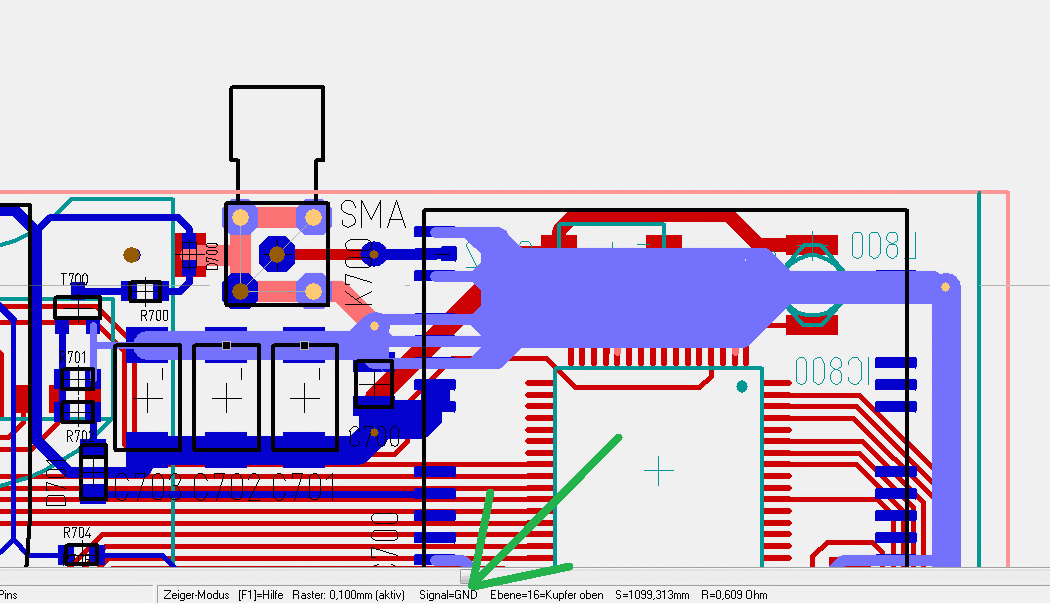

von MiWi (Gast)
ein paar Kommentare - die 100u am SIM340 werden uU zu wenig sein, vor
allem dann, wenn das Teil in sehr schlechten Empfangsbedingungen mit
voller Leistung sendet. noch ein paar Tantals wären gut, Du kannst zB.
den C700 (1u) durch 100 ersetzen.
Dazu auch - kann der IC400 den Lastwechseln vom GMS-Modem ohne Über- und
Unterschwingen folgen? Unbedingt vor dem fertigen Layout mit einem
Prüfaufbau testen, sonnst hast Du irgendwelche Störungen, die widerlich
zu debuggen sind, da sie mit der Sendeleistung des GSM-Teils zu tun
haben.
Weiters - ich kenn dieses GSM-Modul nicht, wir haben mit einem Telit 862
vor längerer Zeit heftige Resetprobleme gehabt, es gab Abstürze vom
Telit, die sich nicht durch den Reset beheben ließen. Schon blöd für
eine Datenerfassungsstation irgendwo in der Pampa.
Die einzige Möglichkeit, das Teil wieder ins reale Leben zurückzuholen
war das Wegnehmen der Versorgungsspannung für 2-3 Sekunden. Je nachdem,
wo Du dein Gerät einsetzen willst wäre das vielleicht auch sinnvoll
vorzusehen.
Ansonsten - der ATMEGA hat im Reset "floatende" I/Os. Könnte daher
lästig sein, wenn zB. der T400 oder T401 unsauber durchschaltet, weil da
irgendwas undefiniertes daherkommt. Die sind nur manchmal nicht
tristated (ATMega103 compatibiliy-mode)
Reset vom AT ist ohne Abblock-C (10nF minimum). Die Resetzeit ist bei
dem Teil 50nS, die hast Du schnell einmal auf der Leitung!
R800, 801 sind irgendwie seltsam angeschlossen, kein Gnd oder 4V in
Reichweite....
D401 sollte wenn schon eine SMBJ5.0 sein, dann hat Deine Schaltung
vielleicht eine Überlebenschance, wenn IC400 stirbt. Mit der SMBJ6V8 ist
sowieso alles hin....
Wie auch immer - viel Glück bei der Erstinbetriebnahme
Grüße
MiWi
von TestX .. (xaos)
bei deiner "auto entstörung" die diode D301 kommt direkt hinter die
sicherung, im falle einer verpolung bekommt sonst die z-diode alles ab..
So, hab jetzt ein paar kleinere Änderungen gemacht.
Der C701 war bereits als Tantal gedacht (aber leider nicht aufgeführt).
Der hat jetzt noch zwei Kollegen dazubekommen... Das ist jetzt aber
ausreichend, oder? In der SIM340DZ-Spec erwähnen die nämlich nur die
1µ/100µ-Kombination mit einem 100µ.
> haben.
O.k., da muss ich leider passen :-( Hab noch NIE so ein GSM-Modul in
Betrieb genommen. Mein erster Prüfaufbau ist somit die eigentliche
Schaltung... Wenn ich eh eine Platine für das Teil erstellen muss
(SIM-Karte, GSM-Modul selbst, D702,... spare ich mir glaube ich nicht so
viel, oder?
> vorzusehen.
Das Teil soll halt im Auto die Standheizung steuern und soweit ich
bisher gelesehen habe, müssen alle Teile im Kfz-Bereich, die FEST
montiert sind, extra Prüfungen unterzogen werden. Dafür fehlen mir als
Privatist einfach die Mittel (Geld, Möglichkeiten etc.). Deshalb ist das
Teil so geplant, dass es ganz schnell - wenige Sekunden - ohne Werkzeug
ausgebaut werden kann... Trotzdem möchte ich das schon so bauen, dass es
einer (theoretischen) Prüfung eben standhalten WÜRDE. Ich mag ja mein
Auto :-)
Das ist jetzt... Ähm.... Also der 103 sagt mir leider nichts. Der
ATMega128-Spec habe ich aber bisher - hoffentlich richtig - entnehmen
können, dass ich das Teil wohl NICHT in diesem Kompatibilitätsmodus
betreiben werde, weil ich sonst auf einige Anschlüsse verzichten müsste.
Das kapiere ich nicht? "Normalerweise" hängt doch ein 10kOhm zwischen
VCC und Reset und ein 100nF zwischen Reset und GND. So habe ich das hier
ja auch gemacht (R802 und C805). Reichen die nicht?
> Reichweite....
O.k., ist etwas schwer zu erkennen.. Auf der "linken" Seite hängen sie
an PIN3 der Lötjumper J805 und J806 (+4V). Das sind dann die beiden
PullUps für den I2C.
Klingt mehr als einleuchtend :-( Nur: Woher bekomme ich diese SMBJ5.0?
Danke :-)
> sicherung,
Danke; habe ich geändert
von Miwi (Gast)
Hallo
>> haben.
> viel, oder?
Ich weiß nicht, ob Du Dir was "ersparst". BTDT und es war sinnvoll,
diese Tests zu machen, weil wir uns danach absolut sicher waren, daß die
dann auftretenden Probleme nicht durch einen Designfehler in der
Stromversorgung verursacht worden sind, weil die ausreichend stabil ohne
Über- und Unterschwinger war.
Im Datenblatt vom GSM-Modul wird wohl die max. Stromaufnahme bei max.
Senderleistung stehen? Dann reicht ein einfacher mit Transistor
geschalteter Widerstand, der - wenn ein - den max. Strom zieht um den
Spannungsregler zu testen. also 2 Widerstände, einer, der die Grundlast
darstellt (zB. 100mA) und der 2. (geschaltete) Widerstand schaltet dann
den max. Strom mit der Frequenz (216Hz) und dem entsprechenden
Puls/Pausenverhältnis, die das GSM-Teil benötigt, einfach nach dem
Gugeln, wie das mit dem GSM so funktioniert. aber bevor Du nun ganz
verwirrt wirst - Im Prinzip reicht es einen C mit ein paar pf parallel
zu R400 vorzusehen und den dann entsprechend anzupassen (oder ihn auch
komplett wegzulassen) Irgendwo in den Applicationnotes von Linear
Technology gibts einen guten Text dazu, finde ihn im Moment nicht.
Ich hab nur geschrieben, daß Du aufpassen mußt was die FETS machen, wenn
der Prozessor im Reset ist (ist ja beim Programmieren eine längere
Zeit). Die I/Os sind Tristate, daher ist der Pegel da nicht definiert.
Dadurch können die FETS irgendwas machen, was vielleicht lästig ist. Das
mit dem 103-Mode hab ich nur geschrieben, da dann die Pins nicht im
Tristate sind. Leg einfach Pullups oder Pulldowns (je nach Bedarf) auf
die Leitung, Wert irgendwo 10k-100k, was Du gerade herumliegen hast und
es paßt schon.
>> Reichweite....
Die "Verbindungsdots" sind so klein daß ich sie beide male übersehen
habe, sorry. Ich hab das sowieso noch nie verstanden, wieso dieses
ergonomisch so ungünstige Grün auf Weiß sich so durchgesetzt hat....
Farnell, RS oder sonst wo Du auch den Rest herbekommst. Das ist nix
anderes als eine 5V-Transzorbdiode, das gleiche wie die P6KE6V8 nur mit
einer anderen Spannung.
Schönen Sonntag und Grüße
MiWi
Hallo MiWi (und alle anderen auch :-),
anbei mal die überarbeitete Fassung. Die Signalfarben sind jetzt nicht
mehr sooo grün und die Verbindungsknoten etwas größer. Ich hoffe, jetzt
erkennt man alles.
Durchgeführte Änderungen:
1) Neu dazugekommen ist C499 (parallel zu R400). Wert erstmal 100pF. Den
habe ich tatsächlich auch nicht nirgendwo an dieser Stelle gesehen...
Aber für den Fall: Eingeplant ist er :-)
2) Der C402 hat jetzt Verstärkung bekommen. Der C4022 (evtl. auch
2200µF) hängt parallel dazu.
3) Ein L-C Glied (L401 und C4023) für geringeren Output-Ripple
4) Die beiden Widerstände R4022 und R4032 sorgen beim Reset für
geschlossene T400 und T401. So springt GPS und die SD-Karte nicht gleich
an.
Was die SMBJ angeht... Da muss ich mal suchen, wo ich die als
Privatfutzi herbekomme... Aber danke für die ganzen Tipps bisher.
Viele Grüße und ebenfalls einen schönen Sonntag,
Michael
von Harald N. (harald_)
Zu viele Bauteile. Den uC braucht man nicht. Siehe:
http://www.gsm-modem.de/M2M/m2m-gallery/gsm-modem-with-watch-dog/
- Watchdog kann man bei einer Schaltung für eine Heizung lassen
- uC kann raus. Da reicht ein Python Script im Modul
- Spannung über integrierten DC/DC Wandler z.B RECOM oder einfach ein
fertiges  Zig-Kabel mit USB am Ende. Stecker ab und gut ist. Die
KFZ-Entstörung ist dann auch überflüssig da bereits im Zig-Kabel.
- Kann raus. Temp-Sensor ist bereits im Telit-Modul
- SMA Buchse raus und PCB Antenne rein. Siehe:
http://www.gsm-modem.de/M2M/m2m-faq/embedded-gsm-antenna-3/
Harald Naumann
von MiWi (Gast)
L ist nicht nötig. Nett, aber wenn DU Platzprobleme haben solltest....
> an.
Bist Du dir mit den Pulldowns auf gnd gaaaanz sicher?
Du kannst auch jede andere 5V-Transzorbdiode nehmen. Oder auch nicht
bestücken. Denn eigentlich sollte da nix sein, was dieser Diode
bedarf.
Und nur damit da kein Mißverständis aufkommt - nettes Projekterl und gut
gemacht!
Grüße
MiWi
Harald Naumann schrieb:
> http://www.gsm-modem.de/M2M/m2m-gallery/gsm-modem-...
Nettes Teil... Und was kostet sowas?
MiWi schrieb:
> L ist nicht nötig....
O.k. Hatte ich so einfach der Spec vom LM2576 entnommen; da gibt es ein
extra Kapitel für einen zusätzlichen, aber optionalen L-C Filter für
geringere Spannungs-Schwankungen. Aber mit dem Platz muss ich echt mal
schauen... Angepeilt sind 10cmx10cm :-)
Hm, also wenn ich ehrlich sein soll: Bis eben ja :-) Wenn ich Dich
richtig verstanden habe, können - vorallem beim Flashen - die Ausgänge
irgendwo liegen; aber auf nichts Definiertes. Eben Tri-State. Also

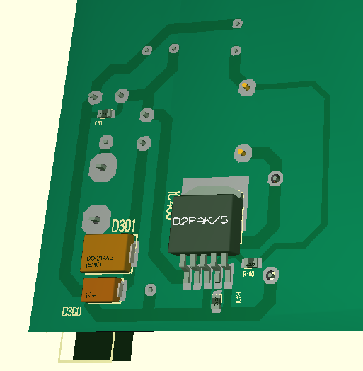

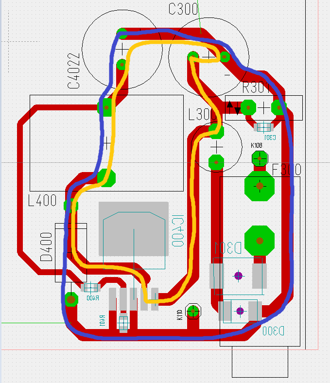

ich habe jetzt mal mit dem Layout angefangen - wird ja schon richtig
kalt draußen :-) - und da das Netzteil anscheinend das Kritischste in
der ganzen Sache ist, wollte ich im Vorfeld schon mal abklären lassen,
ob das so akzeptabel ist.
Auf:
http://www.lothar-miller.de/s9y/categories/40-Layout-Schaltregler
gibt es Tipps für den Aufbau; die habe ich versucht, möglichst
einzuhalten (also keine Bahnen unterhalb der Spule, Stromlaufpfad
möglichst nicht chaotisch, Feedback möglichst "entkoppelt",...
Wäre super, wenn's hierzau auch wieder ein paar Kommentare geben würde.
Gerade, weil das mein erstes Schaltnetzteil überhaupt ist...
Viele Grüße und einen guten Start in die neue Woche,
Michael

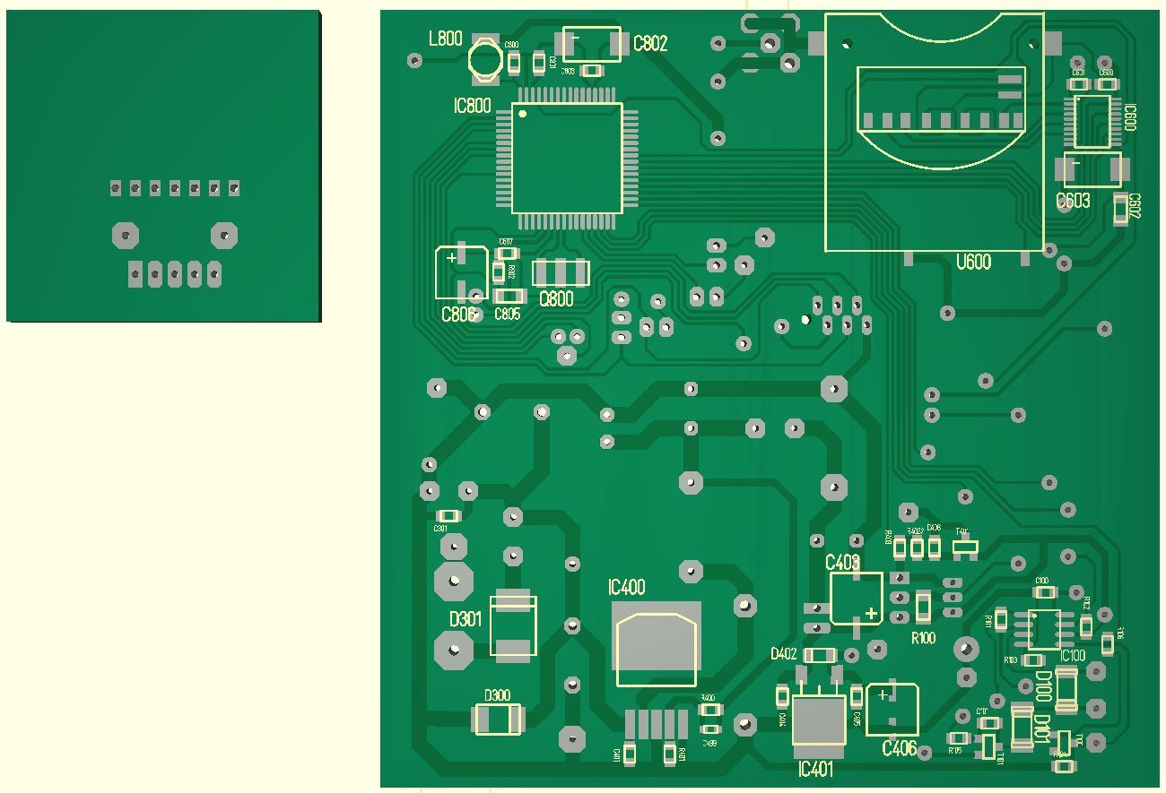

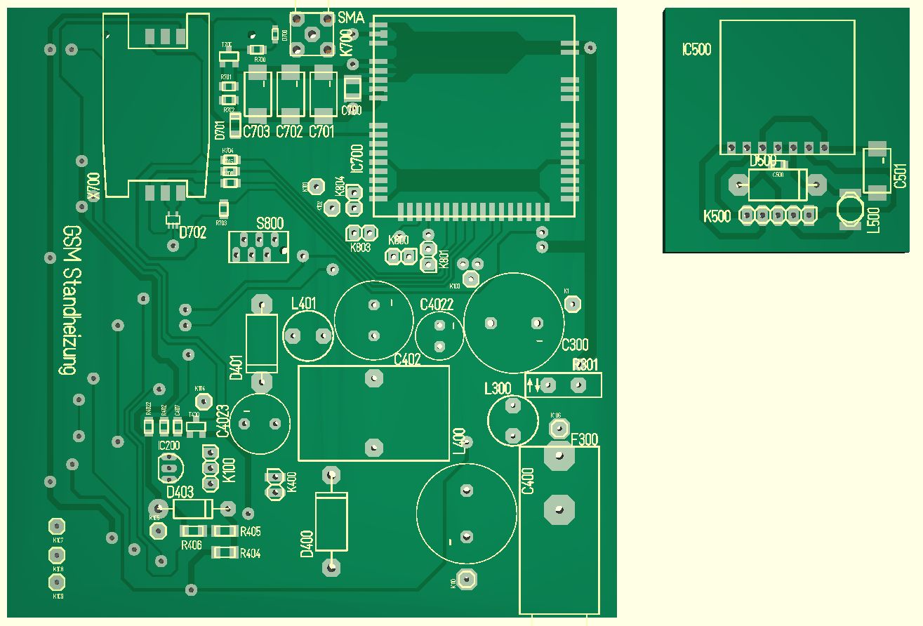

das Teil ist jetzt fertig geroutet und ich hoffe sehr, dass es doch noch
ein paar Reaktionen geben wird. Leider habe ich auf meine letzten Fragen
keine Antwort(en) mehr erhalten, deshalb habe ich das jetzt doch so
implementiert, wie ich es im Schaltplan angedacht hatte (Stichwort
Pulldown-Widerstände R4022 und R4032 oder Stromlaufplan im
StepDown-Netzteil).
Noch ein paar Anmerkungen:
Wegen besserer Leiternbahnführung haben sich noch ein paar Änderungen
ergeben; der aktuelle (fertige) Schaltplan ist aber hier im Anhang
(inkl. Layout oben und unten).
Außerdem ist das zusätzliche (Not-)EEPROM weggefallen. Einen echten
Verwendungszweck hatte ich dafür eh noch nicht.
Beim GPS - das Zwecks besserem Empfang extern über ein Verbindungskabel
mit dem Rest verbunden ist - sind hingegen noch ein paar Teile
dazugekommen.
Außerdem ist der Trimmer(ehemals R406) weggefallen. Die Spannung zum
Messen der Autobatterie liegt aber trotzdem noch brauchbar zwischen
knapp 1,5 und fast 3 V (bei einer Autospannung 8-15V).
Es würde mich sehr freuen, wenn es noch ein paar Kommentare geben würde.
Was haltet Ihr davon? Passt jetzt alles?
Vielen Dank im voraus,
Michael

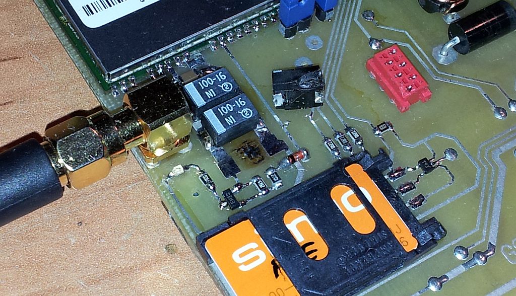

So, bin jetzt etwas ratlos und bräuchte langsam wirklich etwas Hilfe :-(
Im Anhang findet Ihr mein aktuelles Problem.
Ich habe zuerst das Netzteil aufgebaut; liefert ohne Verbraucher exakt
die berechneten 4,0V; bei Belastung mit 2,5A sind es noch 3,75V.
Dann habe ich den Rest der Schaltung aufgebaut und mit Herzklopfen das
Teil eingeschaltet. Die RX/TX-Jumper habe ich offen, damit ich das
GSM-Teil vom PC aus steuern / überprüfen kann.
Die POWERKEY-Leitung habe ich dann per Hand für ein 1-2 Sekunden auf
Masse gezogen und siehe da, das Teil begann zu leben. Die Netz-LED
blinkte zuerst schhnell, dann im 3 Sekunden Rhythmus (wie in der Spec
beschrieben). Außerdem gaben mir meine PC-Lautsprecher auch das erhoffte
Feedback.
Nach ca. einer Minute habe ich die POWERKEY-Leitung wieder per Hand auf
Masse gezogen und das Teil hat aufgehört zuu blinken, die Lautsprecher
gaben kurz Laut und gut war.
Doch plötzlich - nachdem das Teil ca. 15 Sekunden aus war - knallte es
und einer der 3 Tantal-Elkos ist explodiert :-(
Wie kann denn sowas passieren?
von Mark B. (markbrandis)
Na, generell durch Verpolung, oder durch zu hohe Spannung? Hm, oder im
Prinzip auch dass durch einen Materialfehler die anliegende Spannung die
Trennschicht durchschlägt, dürfte freilich sehr selten vorkommen.
Alterung des Bauteils war ja hier noch nicht im Spiel, geh ich mal von
aus.
Ah, oder eben in Wikipedia gelesen: Auch ein Rippelstrom kann einen
solchen Kondensator zerstören.
:-( Halte ich jetzt Beides für unwahrscheinlich.
Der explodierte Tantal-Elko war exakt so eingebaut, wie die beiden
anderen, die noch bestückt sind (also Strich nach links) und somit
"Strich" auf Masse.
Was die Spannung angeht: Es sind / waren 16V Elkos. Die Spannung ist
aber 4V (gemessen) und außerdem durch D401 auch gesichert nie wirklich
auch nur ansatzweise in der Höhe :-(
Was könnte es denn sonst noch sein? Sind diese Tantal-Elkos evtl.
empfindlicher, was das Löten angeht? Könnte ich damit das eine Teil
geschrottet haben? Oder war das einfach nur Zufall (also quasi von Werk
aus schon angeschlagen?)
Edit: Danke für den Hinweis mit dem Ripple.... Muss ich mir gleich mal
ansehen...
von Peter G. (Gast)
wenn ich Foto und Schaltplan vergleiche, dürften die Tantals verpolt
sein. Die Markierung (auf dem Foto Richtung Antenne) ist hier Plus (+).
Gruß Peter
??? Also die Leiterbahn Richtung Antenne ist Masse (siehe Screenshot).
Oder soll das heißen, dass bei Tantal-Elkos die Markierung - ganz im
Gegensatz zu den "normalen" Elkos - den Pluspol und nicht den Minuspol
kennzeichnet? Nicht ernsthaft, oder? Also falls dem so sein sollte,...
Wer hat sich denn sowas ausgedacht? Also bei Tantal zeigt die Marlierung
jetzt was an? Plus oder Minus?
von Peter G. (Gast)
> kennzeichnet?
ganz genau so ist es. Bei allen SMD Tantal-Elkos ist der Pluspol
markiert.
Gruß Peter
Ich glaub, ich spinne!! Grrrrr.
Na super; dann sind alle falsch angeschlossen :-(
Ich schätze, da werde ich alle auswechseln müssen....
@Peter: Vielen, vielen Dank. Also auf diesen Fehler wäre ich wohl nie
gekommen! Wieso macht man denn sowas? Ärger, Ärger, Ärger...
Jetzt haste aber Anfänger-Status ;-)
