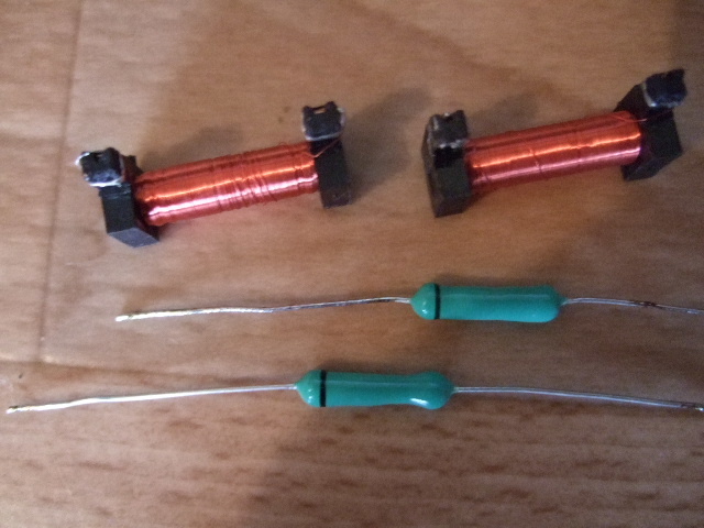

#2367878
Hier mal zwei  Sensorspulen unterschiedlicher Bauart von PNI.Die grünen
sind SEN-L.Bei den roten hab ich leider keine keine Typbezeichnung,sie
stammen aber von einem Kompassmodul  "V2x" von PNI.Leider werden beide
Typen nicht mehr hergestellt.Die mögliche Auflösung beider Typen ist
besser 1 nT,wobei die roten Spulen erheblich besser(empfindlicher) als
SEN-L sind.
