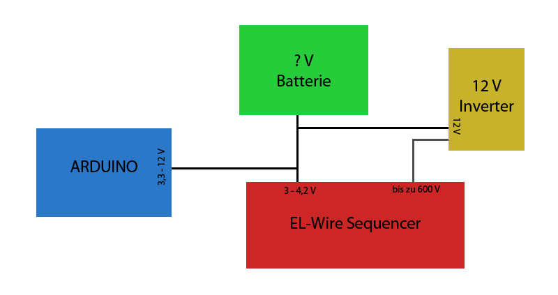

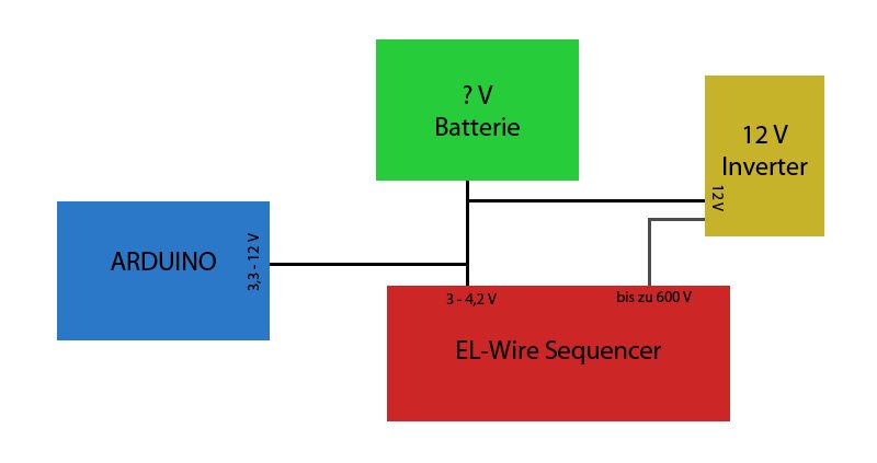

Ich habe ein Projekt mit El-Wire, und bin um jede Hilfe dankbar!
*** ZIELSETZUNG ***
Ich möchte wie im ANHANG gezeigt ein System aus den folgenden
Komponenten erstellen:
Arduino (http://www.sparkfun.com/products/9203)
EL Sequencer (http://www.sparkfun.com/products/9221)
EL Inverter
(http://el-light.de/d_InS15_Inverter_fur_El_Schnur_1500_2000cm__12V.htm)
und suche eine Möglichkeit alles über eine Batterie zu versorgen und ca.
2 Std. für 15 Meter EL-Wire Strom zu haben.
*** PROBLEMSTELLUNG ***
Wie kann ich am einfachsten die verschiedenen Komponenten mit 12 bzw.
3,7 V aus einer einzigen Batterie versorgen?
Da dies alles direkt am Körper getragen wird (kein Rucksack), muss die
Batterie möglichst leicht und flach sein. Eine kleine Außentasche ist
natürlich möglich.
Ich hoffe mir kann jemand helfen und sage jetzt schon mal
VIELEN DANK
Angenommen man würde zwei Akkus nehmen: Ein 3,7V LiPo, und ein 12V ...
welche 12V Batterie könntet ihr empfehlen (NiCd, LiPo, etc.?) die eher
leicht und flach ist?
Toll wäre natürlich wenn man beide Akkus mit einem Ladegerät laden
könnte!

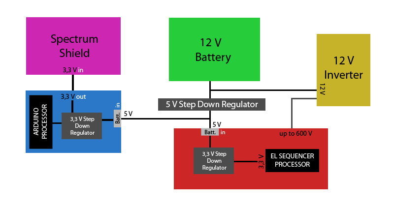

Zur Stromversorgung würde ich alles auf 5 V laufen lassen, also das
Arduino an 5 V, das Spectrumshield an 5 V und auch den Prozessor vom
Sequencer (Spannungsregler ausbauen und brücken).
Die Prozessoren können alle ohne Einschränkung die 5 V, auch wenn das in
der Beschreibung von Sparkfun erstmal anders aussieht.
Die Versorgung übernimmt ein einziger 12 V Akku für den Inverter. Von
den 12 V werden mit einem LM7805 die 5 V erzeugt.
Ein separater Akku für die 5 V wäre unwirtschaftlich, groß und das Laden
komplizierter (2 Akkus).
Als Akku würde ich einen NiMh Pack aus dem Modellbaubereich nehmen. Die
Größe je nach Laufzeit wählen.
NiMh lässt sich leichter (ohne Balancer) laden als LiPo u.Ä.
Ladegeräte gibts gleich passend dazu im Modellbaufachhandel.

Das Atmega328 (Arduino+Sequencer) kann tatsächlich bis zu 5,5 V
aushalten:
http://atmel.com/dyn/resources/prod_documents/8271S.pdf
Dazu hat die Platine wohl diese Spannungsregler, die bis 12 V aushalten.
* Muss ich die Spannungsregler ausbauen oder könnten sie einfach drin
gelassen werden?
* Wenn nicht, wo finde ich die Spannungsregler auf der Platine und wie
baue ich sie am besten aus?
>gelassen werden?
Es geht ja nur um den einen auf dem Sequencer. Wenn der Regler drin
bleibt, hat man zwei Probleme:
1. Ob er die 12 V aushält, ist nicht bekannt. Es steht keine
Bauteilbezeichnung dran. Oft gehen die Low-drop Regler mit 3,3 V Ausgang
nur bis 10 V Eingangsspannung.
2. Der Sequencer würde dann auf 3,3 V laufen und nicht auf 5V. Dann
braucht man einen Pegelwandler zwischen Sequencer und Arduino. Denn das
Arduino muss mit 5 V laufen, sonst geht das SpectrumShield nicht.

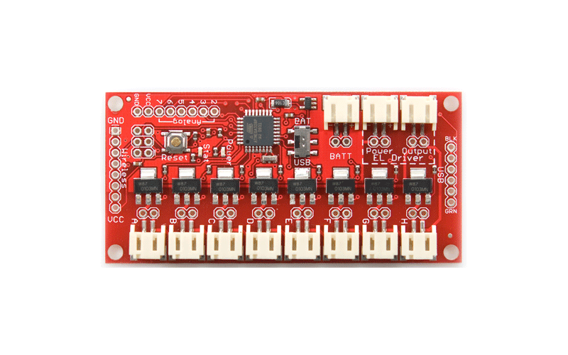

http://www.sparkfun.com/datasheets/Components/LED/sequencer-v14.pdf
Hier im Schaltplan das Bauteil U10 links oben. Ausbauen und In mit Out
verbinden - fertig.
Auf der Karte ist das das kleine 5-beinige Bauteil neben den 3 großen
Steckverbindern.
Siehe:
http://dlnmh9ip6v2uc.cloudfront.net/images/products/09203-01.jpg
An den Anschluss J2 kommen dann 5 V ran. Alle anderen Power-Anschlüsse
am besten unbeschaltet lassen und den Inverter direkt mit 12 V
versorgen.
Am SpectrumShield müsste genug Platz sein für den LM7805.

Ich hoffe ich finde mich mit Anschlüssen zurecht. Ich sehe die besagten
8 ADC Eingänge nicht nur Nr. 2-7 (also 6) bei Analog. Ich werde heute
Abend ein Verbindungs-Schema anfertigen... ich hoffe du kannst es dir
noch mal ansehen.
* Oder könntest du mir auf dem Bild im Anhang die 8 ADC und 6
Digitalpins markieren?

Hieße das ich nutze lediglich einen 5 V LM7805 Spannungsregler und über
die eingebauten 3,3 V Spannungsregler (Arduino & Sequencer) würde alles
auf 3,3 V laufen und ich hätte keine Probleme?
...so wie im Anhang gezeigt?
von Peter D. (pdiener) Benutzerseite
Kann man so machen, dann gibts aber mehrere 3,3 V Netze, was
zwangsläufig die Frage nach dem Ramp-up aufwirft. Es muss also
sichergestellt werden, dass der Sequencer nicht Spannung an die serielle
Schnittstelle zum Arduino anlegt, bevor dieses Versorgungsspannung hat
und umgekehrt.
Das macht man am einfachsten durch Widerstände (ca. 10 k) in der
seriellen Schnittstelle zwischen Arduino und Sequencer. Das begrenzt
zumindest den Strom, der über die Pins fließen kann.
Und:
Ein Stepdown ist kein Linearregler, sondern ein Schaltregler.
von Paul S. (paul_s54)
Ramp-up? mmmmh...
Warum ist davon auf dem Tutorial des Software Serial nichts erwähnt?
http://www.arduino.cc/en/Tutorial/SoftwareSerial
Die seriellen Schnittstellen (rx & tx) verbunden über einen 10k
Widerstand liefeten dann aber noch genug Stom für die Kommunikation
nehme ich an.
* Wäre es bei einem 3,3 V anstatt eines 5 V Stepdown (wegen des besseren
Wirkungsgrades) aus irgendwelchen Gründen sinnvoll die Längsregler (bzw.
Spannungsstablisatoren; von mir ehemals Spannungsregler genannt) des
Arduinos & Sequencers zusätzlich zu überbrücken?
Und dazu eine kleine Nebenfrage: Ich muss nicht notwendigerweise die
Längsregler abbauen, ich kann auch einfach Ein- und Ausgang verbinden,
richtig?
...Langsam kommt es mir vor als ob meine Fragen wie Köpfe einer Hydra
sind. Kaum eine erledigt, kommen zwei neue.
Danke nochmals!
Ich gebe zu in diesem Absatz habe ich alle Wörter durcheinander gebracht
die eine Laie so aufschnappt. Vergiss ihn.
1) Ich nehme einen Linearregler, keinen Schaltregler, da der Strombedarf
der Controller vernachlässigbar ist gegenüber dem Bedarf des
EL-Inverters.
2) Ich nehme einen 3,3 V Linearregler, und kann die Spannungsregler des
Arduinos & Sequencers drin lassen.
3) Ich nehme ein Aufsteckkühlkörper damit der Linearregler nicht zu heiß
wird.
4) Ich baue 10k Widerstände in die serielle Schnittstelle zwischen
Arduino & Sequencer.
Sind diese Aussagen so korrekt?
Kannst du mir einen guten 3,3 V Längsregler empfehlen?
Oder soll ich beim 5 V LM7805 bleiben?
Ich dachte vielleicht ist es besser nur zwei verschiedene Spannungen
(3,3; 12 V) zu haben als drei (3,3; 5 V; 12 V).
Viele Grüße
>EL-Inverters.
Ist richtig.
Nein, dann müssen die Regler ausgebaut werden. Kein (Längs-)Linearregler
ist nicht in der Lage, ohne Spannungaabfall zu regeln. Also 3,3V am
Eingang liefert nur noch 2,7 V am Ausgang bei einem 3,3 V Regler, wenn
er 0,6 V Dropout hat. Das ist nicht Sinn der Sache. Wenn die Regler auf
Arduino und Sequencer drin bleiben, dann muss man mit höherer Spannung
dran, also z.B. 5 V, so dass alle nachfolgenden Regler auch regeln
können.
>wird.
Ich glaub nicht, dass er besonders warm wird. Wenn man einen 7805 nimmt,
hat man von 12 V auf 5 V einen Spannungsabfall von 7 V am Regler. Bei 50
mA Last macht das am Regler eine Verlustleistung von 50 mA * 7 V = 350
mW. Ein TO-220 Gehäuse hat typisch 50 °C/Watt ohne Kühlkörper. Das macht
eine Temperatur über der Umgebung von 0,35 W * 50 °C/Watt = 17,5 °C.
Ja.
>richtig?
Spannungsregler sollte man ausgangsseitig nicht verbinden, es sei denn,
man weiß ganz genau was man macht und warum. Wenn man das macht,
übernimmt immer einer von den beiden den vollen Strom, nämlich der mit
der minimal größeren Ausgangsspannung. Und solche Toleranzen gibt es
immer. Man hat die Gefahr, den Regler, der den ganzen Strom übernimmt,
zu überlasten.
Bau das doch einfach so auf, wie oben in der letzen Zeichnung mit 5 V
Regler, dann mit Schutzwiderständen in der seriellen Schnittstelle. Dann
bleiben die Längsregler einfach auf den Karten, so wie sie jetzt sind.
>Ramp-up? mmmmh...
Es kann ja nicht alles in irgendeinem Tutorial stehen. Im Datenblatt von
Controller stehts. Siehe "Absolute maximum ratings" ->
"Voltage on any Pin except RESET
with respect to Ground ................................-1.0V to
VCC+0.5V"
Man darf also nicht mehr als Versorgungsspannung + 0,5 V drauf geben.
Wenn die Versorgung 0 V ist, also bis zu 0,5 V. Das ist in der Regel
sichergestellt, wenn man nicht mehr als 1 mA einspeist und dafür sorgen
10 kOhm zuverlässig.
Ich merke mir gehen die Fragen aus, das Wissen nimmt überhand...
Super!
Eine winzige letzte:
> http://www.rn-wissen.de/index.php/Bild:7805.png
Ich übernehme das komplette Schema, abgesehen vom C4 Kondensator der
kleiner wird, und Diodenmodelle 1N4007 ist richtig?
Richtig. Die 1N4007 sind dafür geeinet.
Grüße,
Peter
